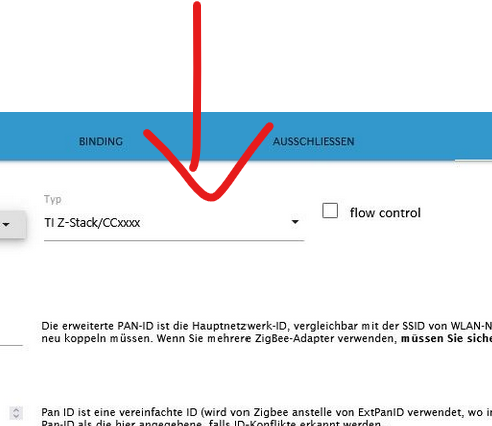

    4. Zigbee Sonoff lässt sich nicht aktivieren- Herdsman Problem
    • Wir empfehlen: Node.js 22.x
    • D
      Dschones @Homoran last edited by
      Script v.2024-12-09 Raspbian+zigbee diag+masking

                            • Hast du die Einstellungen angepasst (EZSP firmware statt TI firmware ?)
                            • hast du shepherd.db und nvbackup.json beseitigt ?
                            A.

                                        Hier die Adaptereinstellungen
                                        • arteck
                                          arteck Developer Most Active last edited by arteck
                                          @dschones sagte in Zigbee Sonoff lässt sich nicht aktivieren- Herdsman Problem:
                                          Zigbee (EZSP) 7.4.5.0 build 0
                                          wie währe es wenn du den Adapter richtig einstellst
                                          für EZSP
                                          Thomas Braun D 2 Replies Last reply Reply Quote 1
                                          • Thomas Braun
                                            Thomas Braun Most Active @arteck last edited by
                                            @Dschones
                                            Im Zuge dessen könnte man auch die Geräte-Datei auf den 'by-id'-Link umstellen.
