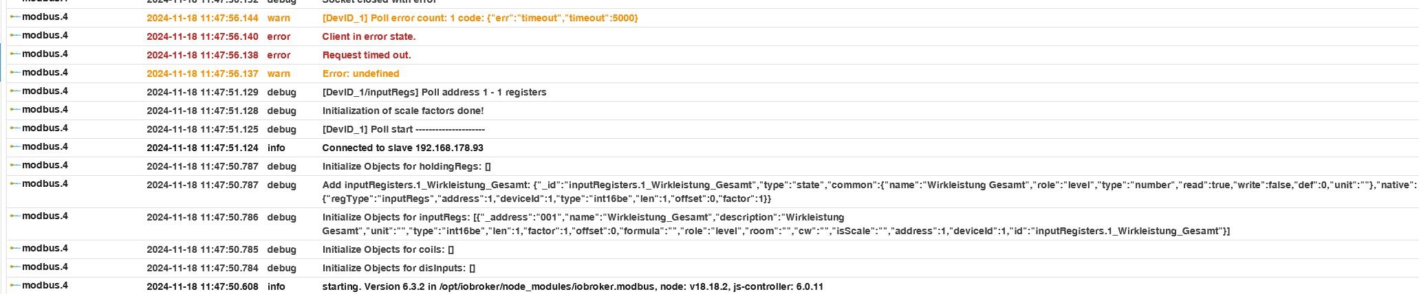

    habe zur power to heat Regelung eine ANTON+ Baugruppe von Technische Alternative laufen. Der Regler ist ein CAN-EZ3 Energiezähler. Dieser Energiezähler hat unter anderem eine Modbus RTU Schnittstelle. Über diese Modbus-Schnittstelle möchte ich ein paar Werte in den ioBroker übertragen. Dachte das wäre kein Problem und habe mir einen Waveshare RS485 to WiFi Konverter gekauft. Den Waveshare in mein LAN bringen war kein Problem. Den Modbus Adapter im ioBroker einrichten war mir auch möglich. Aber ich habe es nicht geschafft Werte in den ioBroker ein zu lesen. Also gut, dachte der Waveshare ist ein sch..... (die Konfig-Oberfläche war ziemlich gewöhnungsbedürftig) und habe mir eine Elfin EW11a gekauft. Auch hier war es kein Problem den EW11 ins LAN ein zu binden. Beim EW11 sehe ich jetzt auch auf der Status Seite, dass der CAN-EZ3 Daten sendet und empfangen werden. Aber ich bekomme einfach keine Modbus Verbindung vom ioBroker zum EW11 zum Laufen.
    Bin jetzt ziemlich verzweifelt und für jeden Tipp sehr dankbar.

      @jschnack sagte in Elfin EW11a:
      Ich versuche noch ein paar screen shots
      die logs und anderer Text bitte als Text in code-tags posten.
                  JSchnack
                  @homoran wie gewünscht der relevante log als Text (Danke! für den Hinweis)
                  modbus.4
                  	2024-11-18 16:26:19.492	debug	[DevID_1] Poll start ---------------------
                  modbus.4
                  	2024-11-18 16:26:19.491	info	Connected to slave 192.168.178.93
                  admin.0
                  	2024-11-18 16:25:37.111	info	==> Connected system.user.admin from ::ffff:192.168.178.21
                  modbus.4
                  	2024-11-18 16:25:19.479	info	Disconnected from slave 192.168.178.93
                  modbus.4
                  	2024-11-18 16:25:19.478	debug	Closing client on purpose.
                  modbus.4
                  	2024-11-18 16:25:18.484	debug	Cleaning up request fifo.
                  modbus.4
                  	2024-11-18 16:25:18.483	debug	Clearing timeout of the current request.
                  modbus.4
                  	2024-11-18 16:25:18.482	debug	Socket closed with error
                  modbus.4
                  	2024-11-18 16:25:18.479	warn	[DevID_1] Poll error count: 10 code: {"err":"timeout","timeout":5000}
                  modbus.4
                  	2024-11-18 16:25:18.477	error	Client in error state.
                  modbus.4
                  	2024-11-18 16:25:18.477	error	Request timed out.
                  modbus.4
                  	2024-11-18 16:25:18.476	warn	Error: undefined
                  modbus.4
                  	2024-11-18 16:25:13.474	debug	[DevID_1/inputRegs] Poll address 1 - 1 registers
                  modbus.4
                  	2024-11-18 16:25:13.473	debug	[DevID_1] Poll start ---------------------
                  modbus.4
                  	2024-11-18 16:25:13.472	info	Connected to slave 192.168.178.93
