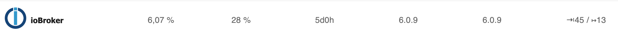

Kann ich das auf die schnelle manuell ändern und testen?
Noch läuft 6.0.9@foxriver76 sagte in js-controller 6.0.x jetzt für alle User im STABLE!:
