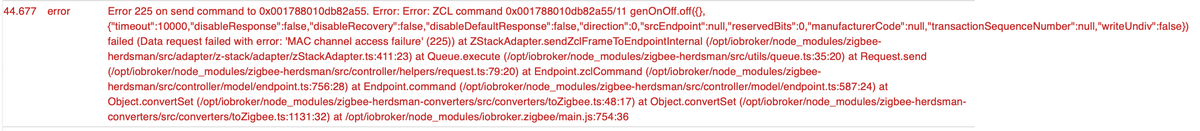

    @legro ...die erste Fehlermeldung nach Neustart sieht interessant aus:
    error: zigbee.0 (5074) Error 225 on send command to 0x001788010db82a55. Error: Error: ZCL command 0x001788010db82a55/11 genOnOff.on({}, {"timeout":10000,"disableResponse":false,"disableRecovery":false,"disableDefaultResponse":false,"direction":0,"srcEndpoint":null,"reservedBits":0,"manufacturerCode":null,"transactionSequenceNumber":null,"writeUndiv":false}) failed (Data request failed with error: 'MAC channel access failure' (225))
    Bei Z2M (darauf basiert der Adapter teilweise) heisst es dazu: https://www.zigbee2mqtt.io/guide/faq/#common-error-codes
    => evtl. sind nach deinem Stromausfall jetzt ein paar WLAN-Router bei dir oder deinen Nachbarn auf anderen Kanälen unterwegs, und stören nun dein Zigbee?

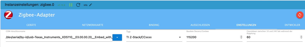

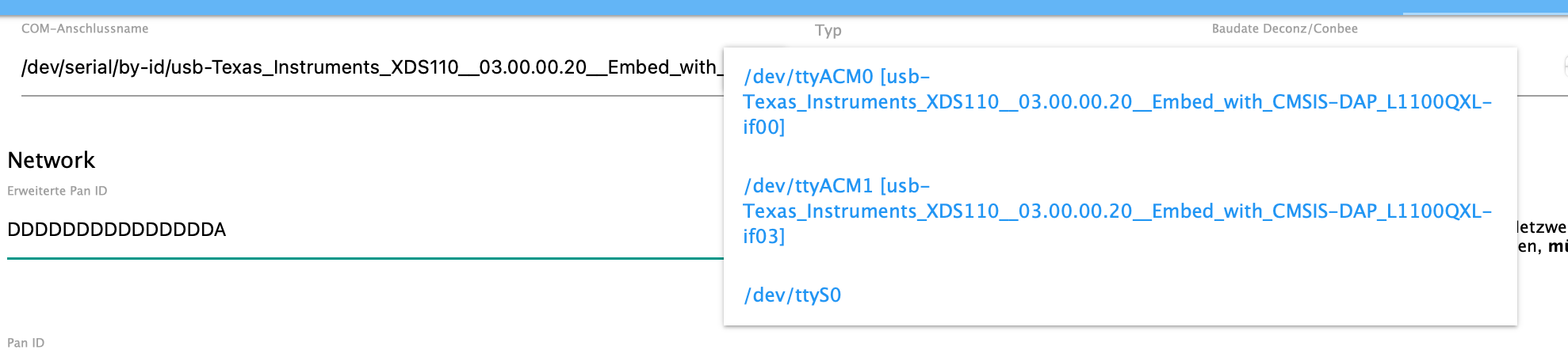

      @legro sagte in ZigBee Störung:
      Das Interface sollte (unverändert) richtig sein.
      hast du jetzt auf /dev/serial/by-id/ umgestellt?
      Schließlich meldet der ZigBee-Adapter eine Verbindung zu dem Coordinator.
      der kann sich ja auch mit dem debug port (versuchen zu) verbinden.

        Mittlerweile sieht's bei einem Neustar wie folgt im Log aus ..
        	Zeit
        Nachricht
        web.0
        2024-05-07 16:47:36.422	info	<== Disconnect system.user.admin from ::ffff:192.168.4.87 vis.0
        zigbee.0
        2024-05-07 16:46:44.677	error	Error 225 on send command to 0x001788010db82a55. Error: Error: ZCL command 0x001788010db82a55/11 genOnOff.off({}, {"timeout":10000,"disableResponse":false,"disableRecovery":false,"disableDefaultResponse":false,"direction":0,"srcEndpoint":null,"reservedBits":0,"manufacturerCode":null,"transactionSequenceNumber":null,"writeUndiv":false}) failed (Data request failed with error: 'MAC channel access failure' (225)) at ZStackAdapter.sendZclFrameToEndpointInternal (/opt/iobroker/node_modules/zigbee-herdsman/src/adapter/z-stack/adapter/zStackAdapter.ts:411:23) at Queue.execute (/opt/iobroker/node_modules/zigbee-herdsman/src/utils/queue.ts:35:20) at Request.send (/opt/iobroker/node_modules/zigbee-herdsman/src/controller/helpers/request.ts:79:20) at Endpoint.zclCommand (/opt/iobroker/node_modules/zigbee-herdsman/src/controller/model/endpoint.ts:756:28) at Endpoint.command (/opt/iobroker/node_modules/zigbee-herdsman/src/controller/model/endpoint.ts:587:24) at Object.convertSet (/opt/iobroker/node_modules/zigbee-herdsman-converters/src/converters/toZigbee.ts:48:17) at Object.convertSet (/opt/iobroker/node_modules/zigbee-herdsman-converters/src/converters/toZigbee.ts:1131:32) at /opt/iobroker/node_modules/iobroker.zigbee/main.js:754:36
        zigbee.0
        2024-05-07 16:46:38.827	info	Device '0x00124b00090da34c' announced itself
        Kann jemand etwas mit mit dieser Meldung anfangen?
        Ich bin nach wie vor ratlos.
          Der ist aber im Regelfall etwas gesprächiger. Und bitte verwende das LogFile direkt, das ist nämlich chronologisch richtig (oder stell das GUI-Ding mit dem Pfeil auf die richtige Abfolge).
          Und BITTE keine Screenshots von Texten. Damit kann keiner was anfangen, das kannste nicht zitieren, nicht kopieren und die Suchfunktion kann damit auch nix anfangen.

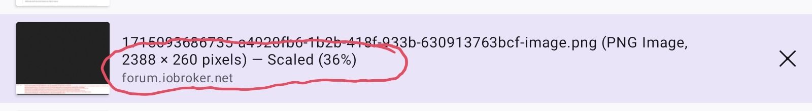

            @legro
            ...und so einen Ultrawide micro
            kann man auch gar nicht entziffern, wenn man kein 4k 32" Handy hat.
            Bitte auch noch die Frage beantworten

                  @legro Bitte die Ausgaben von
                  "ls -l /dev/tty*"
                  und von
                  "ls -l /dev/serial/by-id"
                  .. als Code-Block einfügen

                    #29
                    @legro
                    ...und bitte diese Fragen beantworten

                          pi@raspiBullseye:~ $ ls -l /dev/serial/by-id
                          total 0
                          lrwxrwxrwx 1 root root 13 May  7 16:17 usb-Texas_Instruments_XDS110__03.00.00.20__Embed_with_CMSIS-DAP_L1100QXL-if00 -> ../../ttyACM0
                          lrwxrwxrwx 1 root root 13 May  7 16:17 usb-Texas_Instruments_XDS110__03.00.00.20__Embed_with_CMSIS-DAP_L1100QXL-if03 -> ../../ttyACM1
                                    Danach frage ich doch gerade. Wie?
                                    Da wo man den COM-Port definiert. Trag da
                                    /dev/serial/by-id/usb-Texas_Instruments_XDS110__03.00.00.20__Embed_with_CMSIS-DAP_L1100QXL-if00
                                    ein, falls da was anderes drin steht.

                                      #38
                                      @thomas-braun
                                      Ich fürchte, ich habe noch immer nicht verstanden, was ich genau machen soll. So sieht das bei mir aus ..
                                      Raspberry Pi 5 mit 8GB + 120GB SSD + Coordinator COD-m + ioBroker ..
                                      • L legro
                                        @thomas-braun
                                        #39
                                        und wie endet dort die Zeile mit /dev/serial.....

                                          schrieb am zuletzt editiert von legro
                                          #40
                                          Seit Jahr und Tag hat das if00 stets funktioniert.
