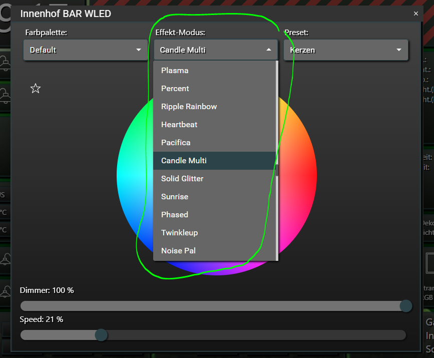

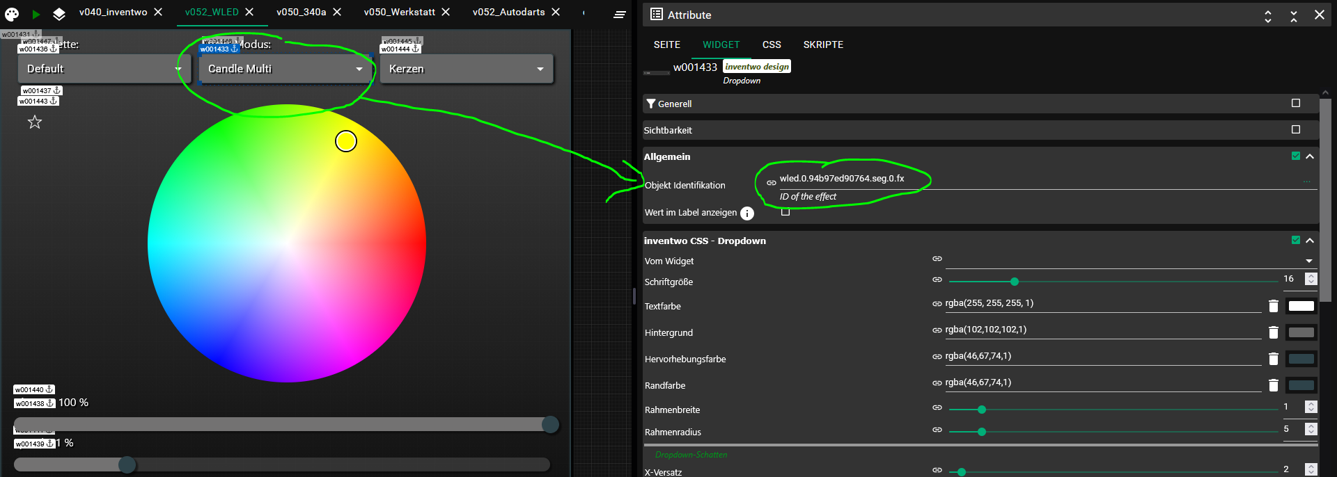

        @skvarel
        Hallo, ich stehe leider auf dem Schlauch.
        Im Widget habe ich unter Allgemein die Objekt Identifikation und unter Dropdown Vom Widget.
        Wie kann ein Datenpunkt eine Liste enthalten?
        Wo kommt der Schaltoutput hin?
        skvarelS 1 Antwort Letzte Antwort
        • G gto
          @skvarel

          @gto .. so sieht zum Beispiel der Datenpunkt vom WLED Preset aus:

          So dann im VIS Editor:
          So dann in der Runtime:

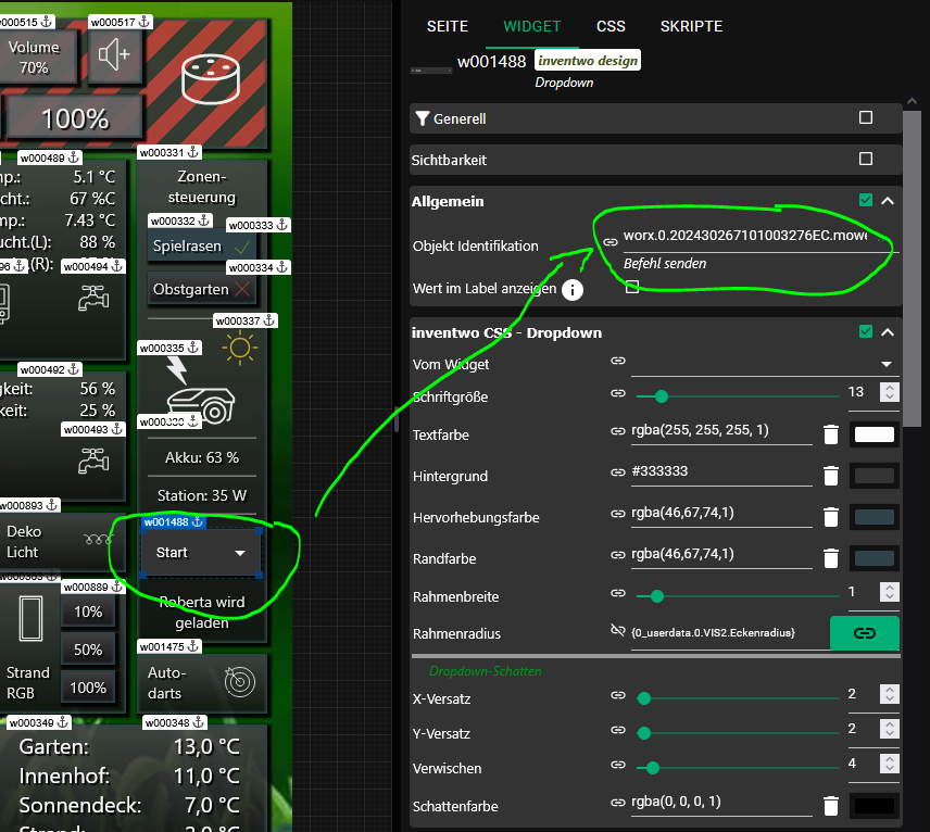

            #156
            Das klappt auch mit anderen Datenpunkten.
            Hier ein Beispiel von meinem Rasen-Roboter
            Der Datenpunkt:
              "type": "state",
              "common": {
                "name": {
                  "en": "Send command",
                  "de": "Befehl senden",
                  "ru": "Отправить команду",
                  "pt": "Enviar comando",
                  "nl": "Stuur het bevel",
                  "fr": "Envoyer la commande",
                  "it": "Invia comando",
                  "es": "Enviar comando",
                  "pl": "Dowództwo Senatu",
                  "uk": "Надіслати команду",
                  "zh-cn": "总指挥"
                "type": "number",
                "role": "value",
                "read": true,
                "write": true,
                "desc": "send Command to Landroid",
                "states": {
                  "1": "Start",
                  "2": "Stop",
                  "3": "Home",
                  "4": "Follow border",
                  "5": "Wi-Fi Lock",
                  "6": "Wi-Fi Unlock",
                  "7": "Reset Log",
                  "8": "Pause over border",
                  "9": "safe homing",
                  "100": "Pairing command",
                  "103": "Start driving",
                  "104": "Stop driving"
              "native": {},
              "from": "system.adapter.worx.0",
              "user": "system.user.admin",
              "ts": 1759328365411,
              "_id": "worx.0.202430267101003276EC.mower.sendCommand",
              "acl": {
                "object": 1636,
                "state": 1636,
                "owner": "system.user.admin",
            #TeamInventwo
            Unsere Adapter:

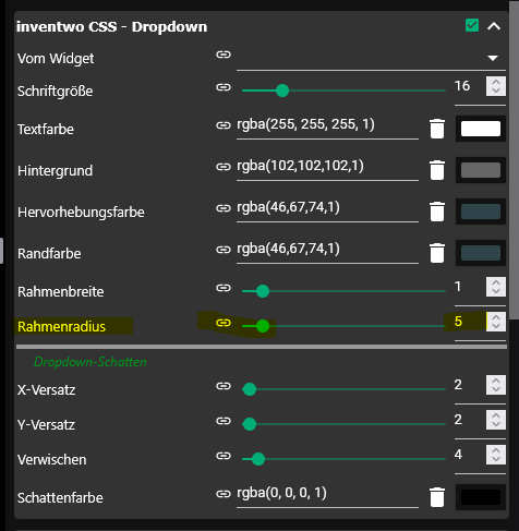

              Noch eine Frage: Kann man für das heruntergeklappte Menü auch "ohne Rundungen an den Ecken" einstellen?
              • skvarelS Offline
                skvarelS Offline
                skvarel
                #158
                Hast du hier die Einstellungen ausprobiert?
                Wenn das nichts bringt, bitte ein Issue beim Adapter aufmachen. Mein Sohn ist hier nicht sehr aktiv, auf Issues reagiert aber recht schnell.
                #TeamInventwo
                Unsere Adapter:
                • G Offline
                  G Offline
                  gto
                  #159
                  Radius auf 0 bringt leider nichts, mache dann ein Issue, danke für deine Hilfe

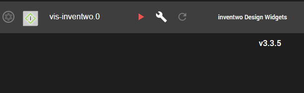

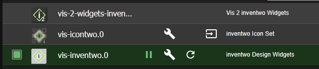

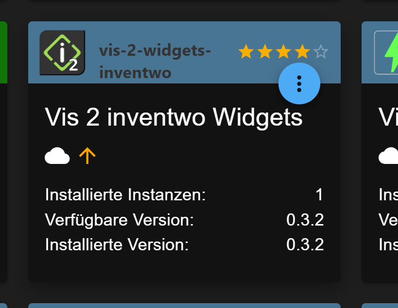

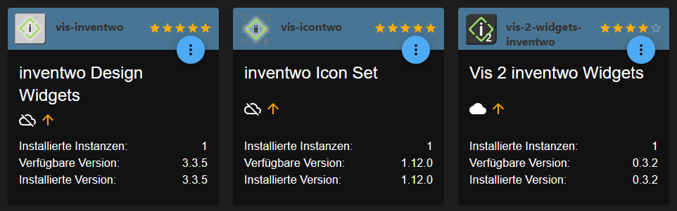

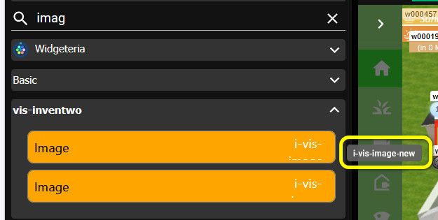

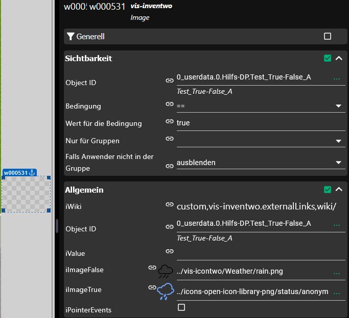

                    habe aktuell ein "Problem" mit dem vis-inventwo -Widget => images.
                    Ich bekomme kein Bild damit in meiner vis-2 angezeigt :-(
                    (Zumindest nicht bei "i-vis-image-new" *)
                    Das habe ich installiert, also "Vis 2 inventwo Widgets":
                    Im Dashboard sehe ich wenn ich nach "Image" suche nur "vis-inventwo" (ohne die "2"),
                    liegt mein Problem daran?
                    Auch gibt es hier zwei Treffer bei "Image, bei einem move-over sieht man einmal "i-vis-image" und einmal "i-vis-image-new" (*).
                    Die "new" Version hat wohl ein Bild für true und eines für false, aber keines der ausgewählten Bilder wird angezeigt.
                    Ist eine Einstellung im Widget falsch, habe schon einiges probiert, aber nie ein Bild zu sehen bekommen:
                    Muss was in iValue rein, wenn ja, was?
                    (die Version ohne "new" funktioniert, gibt halt da kein false-Bild).
                    Mache ich was falsch, und warum sehe ich zwei "image i-vis-" bei der Auswahl? Ist das so "gewollt"?
                    • skvarelS Offline
                      skvarelS Offline
                      skvarel
                      #161
                      In VIS2 bitte NUR diese Widgets nutzen:
                      Ein extra Image Widget ist in VIS2 nicht nötig, da es unser Universal abdeckt.
                      Wenn du nur VIS2 nutzt, dann bitte diesen Adapter löschen, der funktioniert in VIS2 nicht.
                      #TeamInventwo

                        #162
                        Universal, Inhalt auf 'Bild' stellen (mit Position und Fülltyp musst man etwas experimentieren)
                        Hier dann das Bild auswählen:
                        Ggf. den Widget Hintergrund auf 0 setzen:

                          #163
                          @skvarel sagte:
                          Hmm, der ist ja nicht bei mir installiert (!),
                          so sieht die Suche nach dem Adapter bei mir aus (ist ja dann nicht installiert)
                          Evtl. hatte ich den letzte Woche schon gelöscht.
                          Liegen da noch Leichen rum?
                          Diesen Eintrag sollte ich also gar nicht mehr haben?

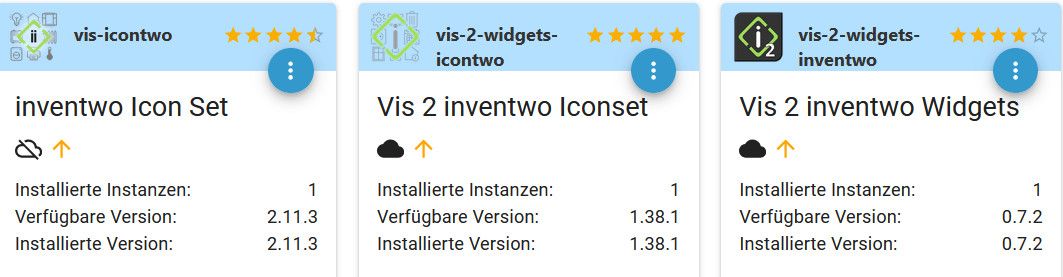

                            @topsurfer sieht so aus. Ich habs bei mir getestet und nach dem Neustart der VIS 2 Instanz tauchen die alten nicht mehr auf.
                            • jkvarelJ jkvarel

                              #165
                              @jkvarel sagte:
                              Wenn es so einfach wäre ;-(
                              Ich restarte meine VM auch alle 3 Tage für Fullbackup, daher wurde der Adapter schon paar mal neu gestartet.
                              Habe es aber auch manuell nochmal versucht,
                              und auch den vis1 "inventwo Design Widgets" installiert und wieder gelöscht (ohne Fehler), es bleibt aber in der Auswahlliste der nutzbaren Widgets erhalten.
                              Verwirrt halt, ist da und darf/sollte nix von genutzt werden.
                              • skvarelS skvarel

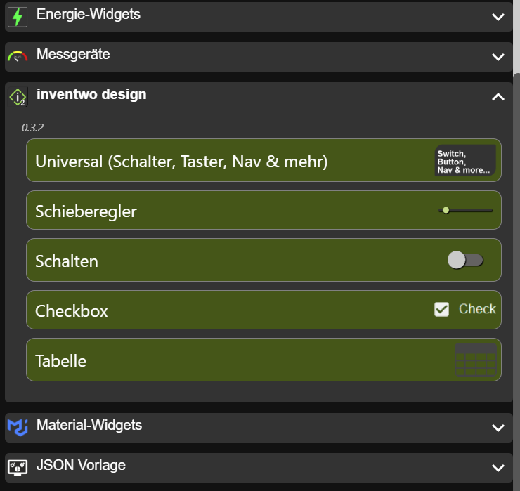

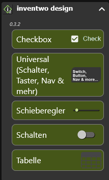

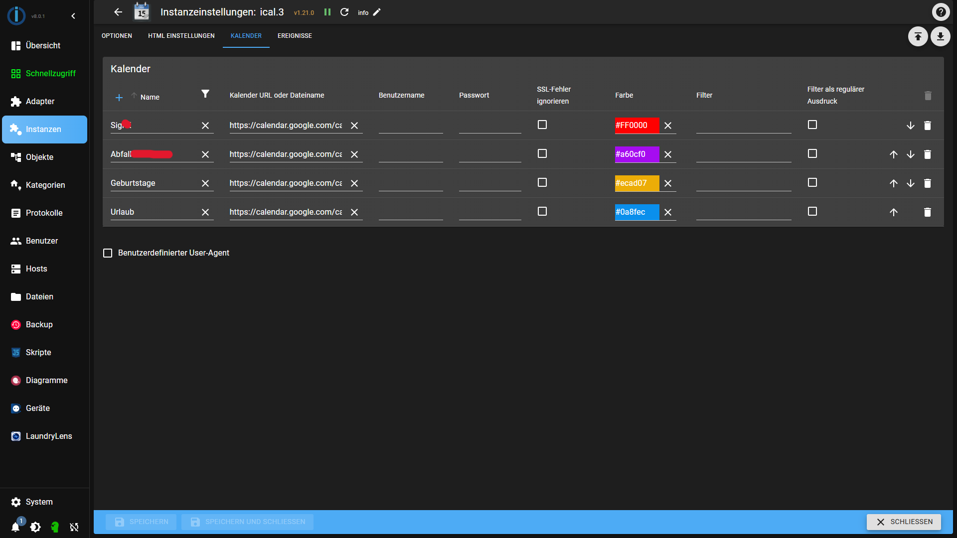

                                    Ich habe mir einen neuen Ical Kalender erstellt wo alle Kalender drinnen sind.

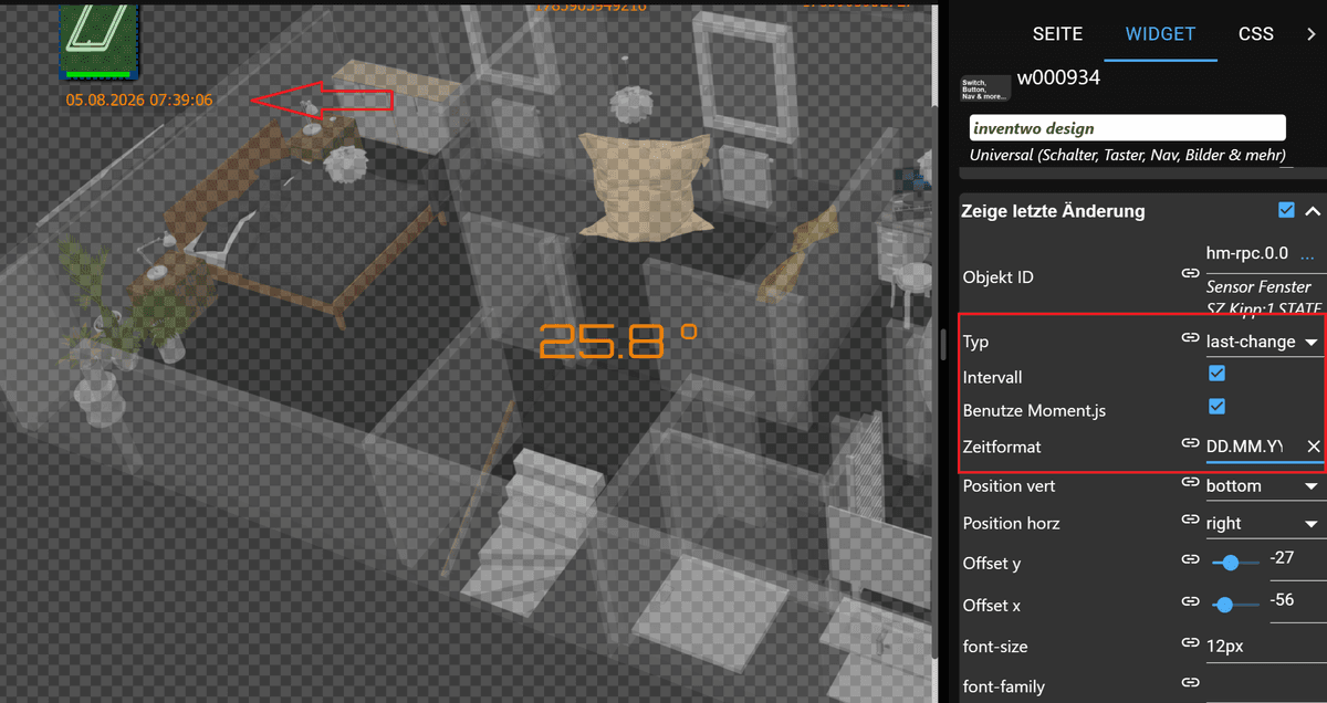

                                      Ich habe versucht, das "Last Changed" Date eines Datenpunktes auszugeben.
                                      Google meinte, das würde mit
                                      {0.Geräte.Sonstiges.Bodenfeuchte.ACTUAL.lc;date(DD.MM.YYYY hh:mm:ss)}
                                      gehen, aber da wird einfach nichts ausgegeben.
                                      Frage:
                                      Mach ich was falsch oder geht das nicht oder anders?
                                      Beta-Tester
                                      • icebearI Offline
                                        icebearI Offline
                                        icebear
                                        #170
                                        @merlin123
                                        Also bei mir geht das:
                                        Merlin123M 1 Antwort Letzte Antwort
                                        • icebearI icebear
                                          @merlin123
                                          Merlin123M Offline
                                          Merlin123M Offline
                                          Merlin123
                                          schrieb am zuletzt editiert von Merlin123
                                          #171
                                          @icebear kannst du mal rauskopieren, was du da genau reingeschrieben hast?
                                          EDIT: Ah.. das ist ein eigener Punkt in den Einstellungen.... Danke für den Hinweis!
