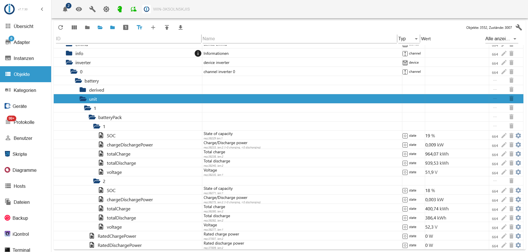

  • Michael BirrM Michael Birr
    Screenshot 2026-02-15 at 16-44-44 objects - WIN-3K5OLN5KJIS.png p.s. aus release Beta V2.3.6 : Anzeige Bat. Temp. funktioniert bei INV 1 + 2 aber nicht bei INV 0 ??
    Screenshot 2026-02-15 at 16-44-44 objects - WIN-3K5OLN5KJIS.png NV. 0 ??
    bahnuhrB Online
    bahnuhrB Online
    bahnuhr
    #1201
    @Michael-Birr
    bei mir ist es da!
    Überprüfe mal deine Einstellungen.
    Habe auch 2.3.6
    Danke.

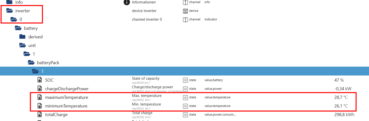

      hallo ich habe mittlerweile .7.es ist nur ein Problem bei Inv. 0 . bei den beiden anderen sind die Anzeigen da
        bahnuhrB Online
        bahnuhrB Online
        bahnuhr
        #1203
        @Michael-Birr sagte in Test Adapter sun2000 v0.1.x - Huawei Wechselrichter:
        und warum schreibst du oben, dass du 2.3.6 hast ?
        Mach mal downgrade, funktioniert es dann ?
        Danke.

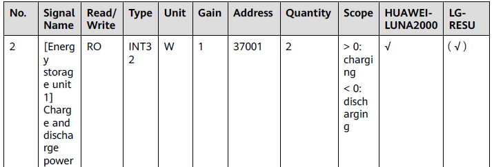

          Hallo Stephan -ich habe einmal wieder ein Bitte : könntest du beim nächsten release das Register 37001 - ONGRID/OFFGRID-ANZEIGE - mit aufnehmen. Es müsste einEMMA-Register sein (im Zusammenhang mit smartguard) würde mir helfen DANKE und GRUSS Mich
          bahnuhrB Online
          bahnuhrB Online
          bahnuhr
          #1204
          @Michael-Birr
          Wo hast du die Nr. her ?
          In der Emma Modbus steht diese nicht.
          Oder ich hab sie nicht gefunden, kann ja auch sein.
          Danke.

                  @Michael-Birr ich kann leider das Reg 37001 in der modbus Definition der Emma nicht finden.
                  • B bolliy
                    bahnuhrB Online
                    bahnuhrB Online
                    bahnuhr
                    #1209
                    @bolliy
                    hab ich ja geschrieben.
                    Steht in der Inv.Modbus Doku:
                    Danke.
                    B 1 Antwort Letzte Antwort
                    • bahnuhrB bahnuhr
                      @bolliy
                      B Offline
                      B Offline
                      bolliy
                      schrieb am zuletzt editiert von bolliy
                      #1210
                      @bahnuhr ja richtig - das Reg wird bereits gelesen. Ich glaube gemini rät sich da was zusammen.
                      @michael-birr bitte Aussagen einer KI immer validieren.
                      LG Stephan
