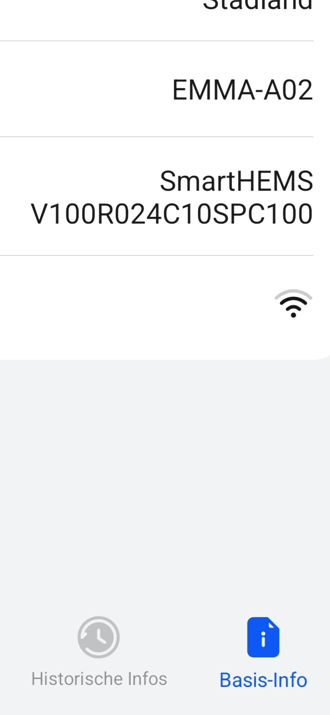

                                      • D
                                        denjo @bolliy last edited by
                                        @bolliy ich habe doch die neuste Version drauf wie ich gerade sehen, woran kann es dann liegen?? Screenshot_20250513_153131_Gallery.jpg
                                        Samson71 1 Reply Last reply Reply Quote 0
                                        • Samson71
                                          Samson71 Global Moderator @denjo last edited by
                                          @denjo
                                          Das Bild zeigt die 100. @bolliy hatte doch geschrieben Du brauchst mind. die 101. Also ist Deine Firmware NICHT die neuste Version.
                                          • D
                                            denjo @Samson71 last edited by denjo
                                            @samson71 ich soll mindestens diese drauf haben V100R024C00SPC101 und meine ist neuer wenn man Vergleicht.
                                            Ich habe
                                            V100R024C10SPC100
