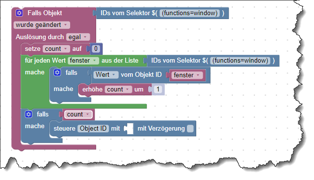

      @pn1337
      Ich habe dazu alle Fensterkontakte in eine Aufzählung "window" gepackt.
      P 1 Antwort Letzte Antwort
      • CodierknechtC Codierknecht
        @pn1337

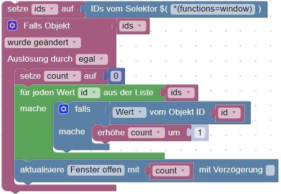

        @codierknecht

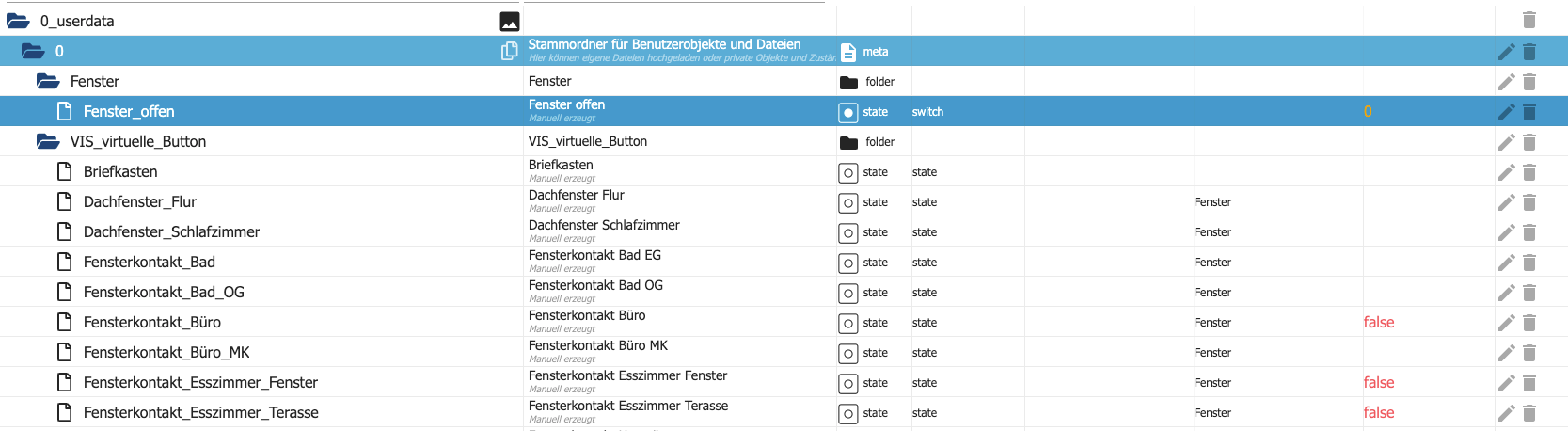

        habe die Aufzählung hinbekommen. Fenster offen, soll dann die summierte Zahl enthalten. Die Fenster sind unter VIS_virtuelle_Button

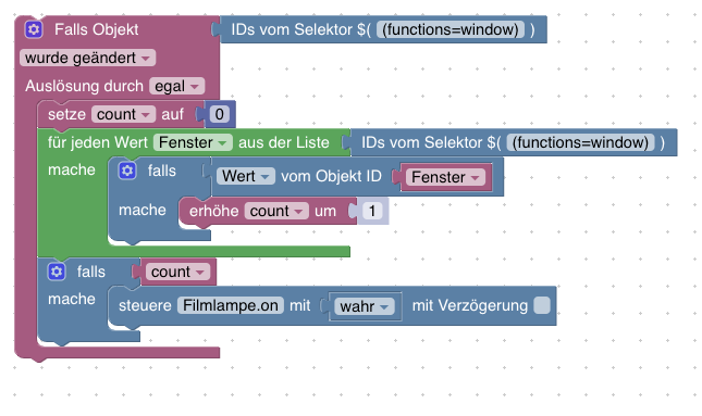

        dazu mein Skript

          @pn1337 sagte: Fenster sind unter VIS_virtuelle_Button
          Ich hätte sie unter "alias.0" erwartet, denn das erspart Skripte.
          @pn1337 sagte in Whatsapp Benachrichtigung nach 15 Minuten:
          dazu mein Skript
          Richtig: (functions=window)
          Wenn das Ergebnis einer Funktion (Selektor) mehrfach verwendet wird, sollte man eine Variable für das Ergebnis verwenden.
          dann eine Philips hue Birne aufleuchtet.
          Wann soll sie aufleuchten?

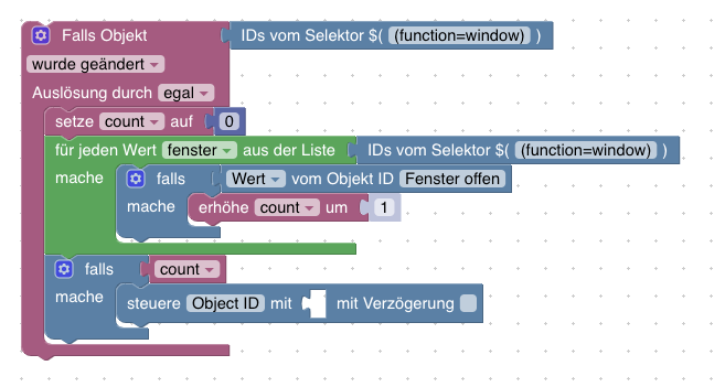

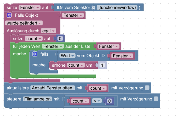

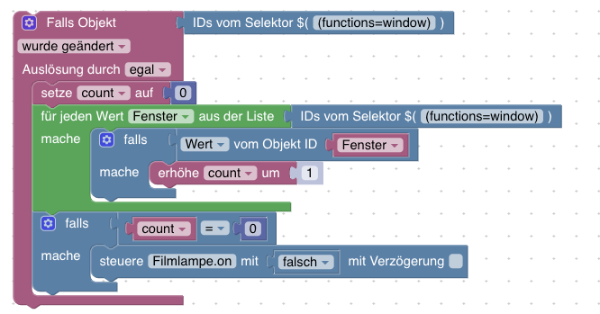

                  Es hat jetzt geklappt. Das mit "wahr" hat noch gefehlt. Die lampe geht jetzt an sobald mindestens ein Fenster auf ist. Aber die Lampe geht nicht aus wenn alle Fenster zu sind. Wie mache ich das denn?
                  EDIT: Habe es hinbekommen. VIELEN DANK!

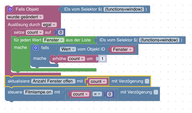

                    @pn1337
                    Mach das im gleichen Trigger.
                    Falls > 0 => einschalten
                    Sonst => ausschalten
                      @pn1337
                      @codierknecht sagte: Mach das im gleichen Trigger.
                      @pn1337 Die Lampe soll immer leuchten, wenn mind. ein Fenster offen ist?

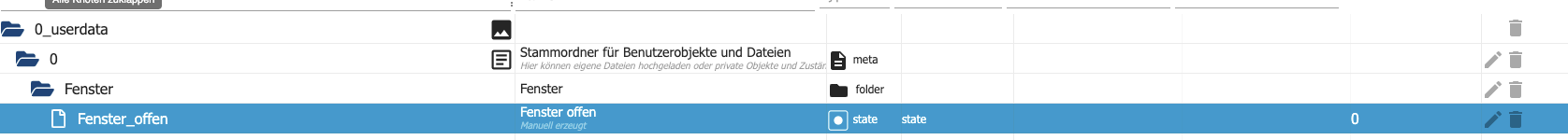

                        Jetzt klappt es nicht mehr. "Anzahl Fenster offen" also bei die "Fenster offen". Welche ID soll das sein? ich habe selbst ein Datenpunkt so erstellt.

                          @pn1337 sagte: Jetzt klappt es nicht mehr.
                          Vergleiche einfach die Bilder (unten).

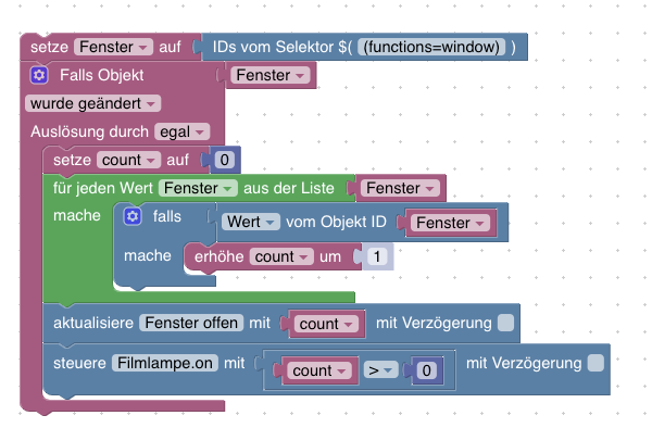

                            Wer lesen ist, ist klar im Vorteil. Habe das mit >0 angepasst. Welche ID wähle ich denn bei "Fenster offen" aus?

                                @pn1337 Du solltest vll die unteren "blauen Bausteine" in den Trigger packen ;)

                                  @pn1337 sagte: Welche ID wähle ich denn bei "Fenster offen" aus?
                                  Die hier selektierte ID unter "0_userdata.0": "Fenster offen"
