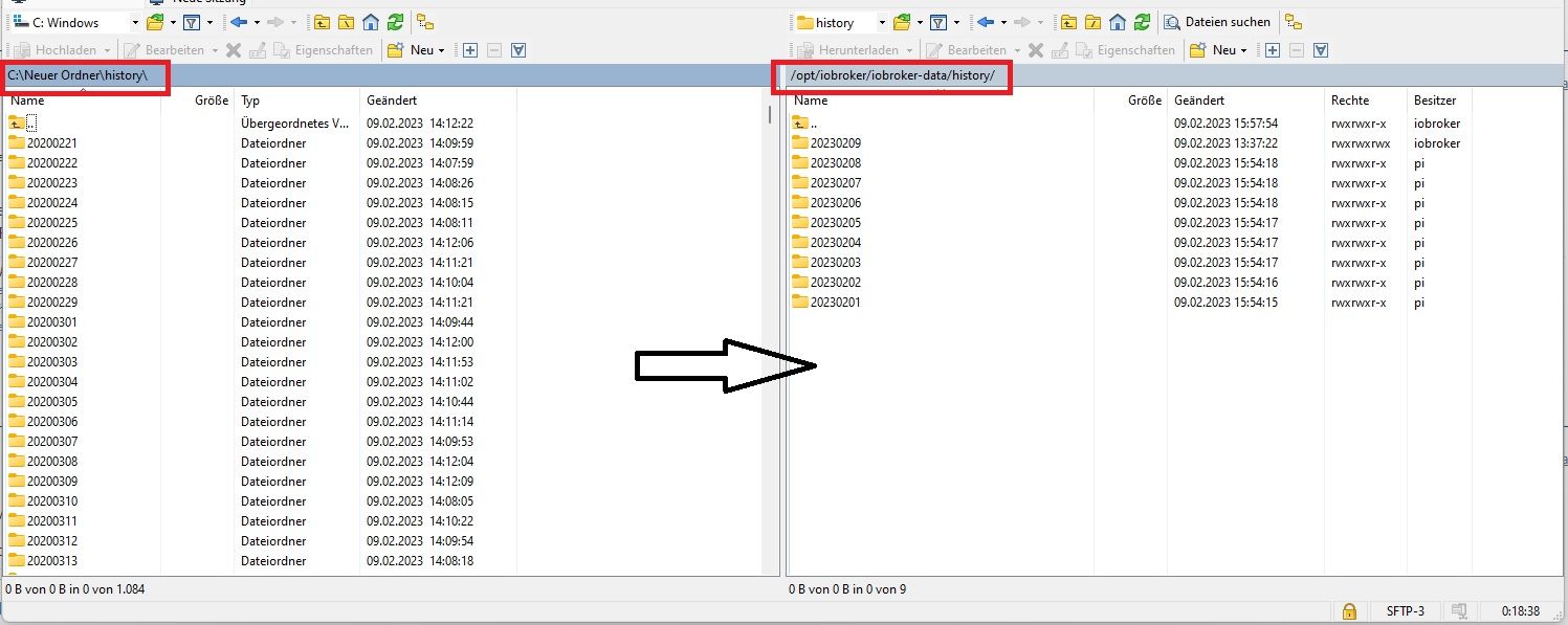

      Ich hab die Daten per WINSCP hin und her geschoben
      IObroker gestoppt und die Daten vom alten runter, sd Karte umgesteckt, neuen hochlaufen lassen und dann im gestoppten Zustand die Ordner rüber geschoben

                    @tobi83
                    Das kann schon sein, weil der fix die Rechte wieder richtig setzt.

                          #92
                          @tobi83 sagte in Update auf Bullseye klappt nicht - dhcp startet nicht:
                          als welcher user?
                          • ? Ein ehemaliger Benutzer
                            @thomas-braun
                            Ja hab mehrere Ordner nur sie werden von Iobroker nicht verwertet.
                            Hab vorhin mehrere History Tage Ordner kopiert.
                            Davon ist nichts aufgetaucht auch nach einem neustart nicht.
                            Die Werte aus den Tagen tauchen nirgends auf im neuen Iobroker.
                            #93
                            @tobi83
                            Die Rechte halt wieder. Fehlende Grundlagen.
                            Die Dateien gehören dem 'pi' damit kann der User 'iobroker' nix anfangen.
                            Der Einfachheit halber: Schubs die Daten dahin wo sie hingehören und dann nochmal den iobroker fix. Der wird das dann gerade biegen.

                                #95
                                kann der iobroker sie anscheinend nicht verwerten.
                                Wegen der RECHTE.
                                Die Dateien gehören dem iobroker nicht. Das muss erst noch geändert werden. Am einfachsten für dich halt mit dem iobroker fix.
                                Darüber hinaus kennt Windows sowas nicht in der Form wie es Unix macht, von ACLs ganz zu schweigen. Die sind nach Kopierfunktionen aus Windows heraus höchstens rudimentär vorhanden.
