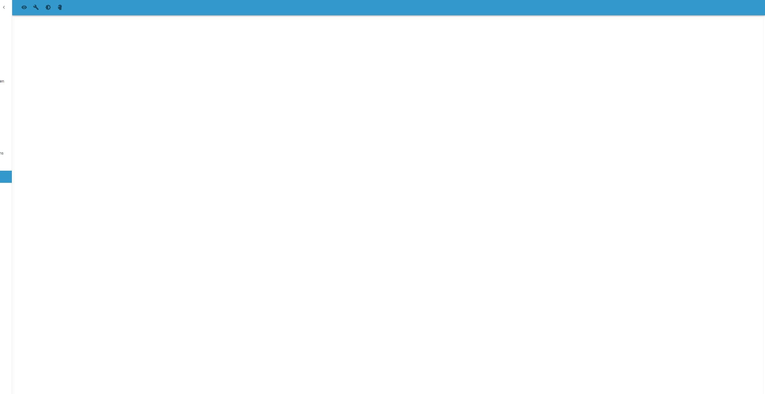

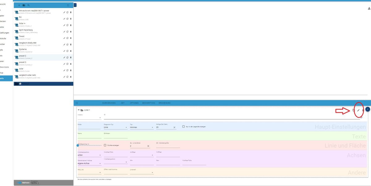

    Ich habe seit zwei Tagen ein Problem mit dem Echart Adapter.
    Wenn ich ein vorhandenes Chart bearbeiten will oder ein neues anlegen will und auf bearbeiten klicke, wird der Bereich des Adapters weiß.
    Erst ein neuladen der Seite bringe die Übersicht zurück.
    Den Adapter habe ich bereits geupdatet und den Pi auch neu gestartet.
    Letzte Idee wäre den Adapter neu zu installieren, Frage wäre dann ob die Charts im Speicher bleiben oder ob die weg wären.
    Tobias

      @tobi83 sagte in Echarts verschwindet:
      |Systemdata| Pi|
      |Hardwaresystem:| Pi4B|
      |Arbeitsspeicher:| 4GB |
      |Festplattenart:| SD-Karte|
      |Betriebssystem:| Windows11 |
      Windows wofür !?
      |Nodejs-Version:| 14.20.0 |
      |NPM-Version:| 6.14.17 |
      ist auch nicht aktuell , ich denke mal der Rest auch nicht !

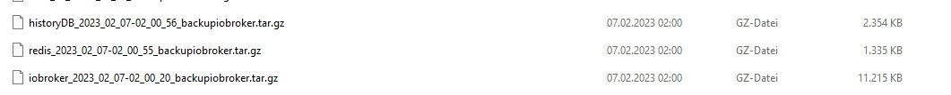

                                        ? Offline
                                        ? Offline
                                        Ein ehemaliger Benutzer
                                        @wendy2702
                                        Mit dem Backup hat in der Vergangengheit immer was gefehlt oder hat geklemmt ohne Ende wo ich damals Probleme mit den SD Karten hatte.

                                          @tobi83 Wie du meinst.
                                          Hatte ich persönlich noch nie und zu 99% lag der Fehler vor dem Bildschirm ;-)
