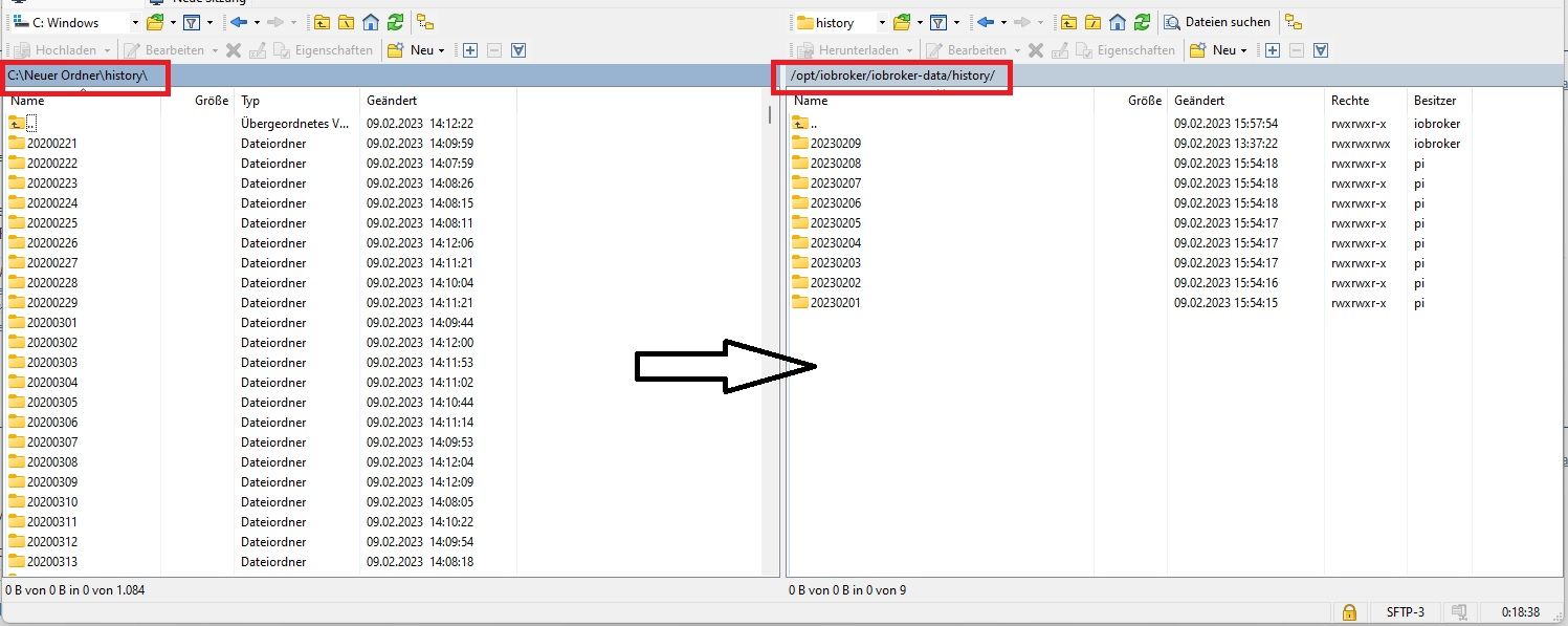

                    @wendy2702
                    Über die Herstellung des gesamten Backup bin ich ja nun seit Stunden hin weg nachdem heute morgen nichts ging.
                    Wie bereits gesagt hab ich ein aktuelles Image aufgespielt, nicht nur einmal die letzten Stunden, und installiere gerade so wenig wie möglich.
                    Daher war meine Frage ob ich die alte VIS und Verlaufsdaten von der alten SD Karte runter bekomme um die zu retten.
                    Hatte ich auch vor 2 Stunden geschrieben das ich Histroy, Files etc Ordner runter ziehe falls da was zu gebrauchen ist.....

                      #70
                      @tobi83 sagte in Update auf Bullseye klappt nicht - dhcp startet nicht:
                      nach dem umgehen
                      Du sollst auch nix 'umgehen', du sollst mit dem System und den vorgegebenen Zugriffsrechten richtig arbeiten.

                          #72
                          @thomas-braun
                          Kann ich aber nicht, sonst müsste ich wohl nicht so viele Fragen stellen und würde es selbst hinbekommen
                          • ? Ein ehemaliger Benutzer
                            @thomas-braun
                            #73
                            @tobi83
                            Lies den 'Kofler'. Oder sonst eine Einführung in Linux.

                                        #79
                                        @thomas-braun
                                        Die Schreibrechte geändert
                                        sudo chmod -R 777 Ordner
                                        Ordner: Files, History
                                        Die Altdaten liegen auf meiner Windows Festplatte
                                          @thomas-braun
                                          #80
                                          Das ist vorne und hinten und komplett falsch.
                                          Bei den Rechten so wie sie bei der Installation vergeben werden hat sich schon jemand was gedacht. Da muss nix von dir 'umgangen' oder 'korrigiert' werden. Im Gegenteil, du fummelst damit das System kaputt.
                                          Korrigieren per iob fix, siehe oben.
                                          groups
                                          für deine Standarduser sagt?
                                          451
