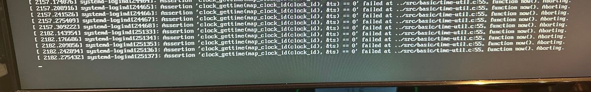

    Er hat gerade "sudo apt full-upgrade" abgearbeitet nachdem ich die einträge auf Bullseye umgestellt habe.
    So nun bootet er ist aber nicht mehr ansprechbar.
    Beim Boot erscheint:
    Failed : Failed to start Login Service
    Failed : Failed to start dhcp on all inferfaces
    Ist per Putty auch nicht mehr ansprechbar

      @tobi83 Hast du da jetzt Bildschirm und Tastatur dran?
      • ? Offline
        ? Offline
        Ein ehemaliger Benutzer
        #23
        @wendy2702
        Hab ein Monitor am PI hängen daher konnte ich das sehen
        Tastatur ist auch da
        Er meckert auch wegen der Zeit anscheinend

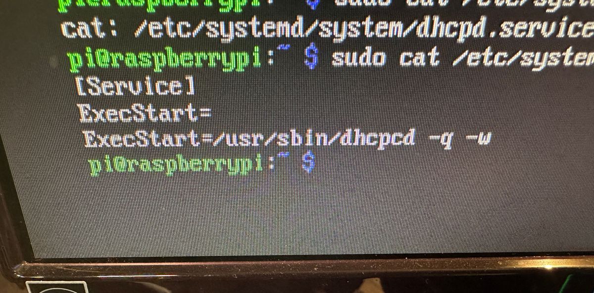

          @tobi83 zeig mal:
          sudo cat /etc/systemd/system/dhcpcd.service.d/wait.conf
          Da ist nicht zufällig irgendwas falsches mit reingerutscht?

                          @tobi83 und den restart danach hattest du gemacht?
                          ? 1 Antwort Letzte Antwort
                          • wendy2702W wendy2702
                            ? Offline
                            ? Offline
                            #33
                            @wendy2702
                            Ja reboot now

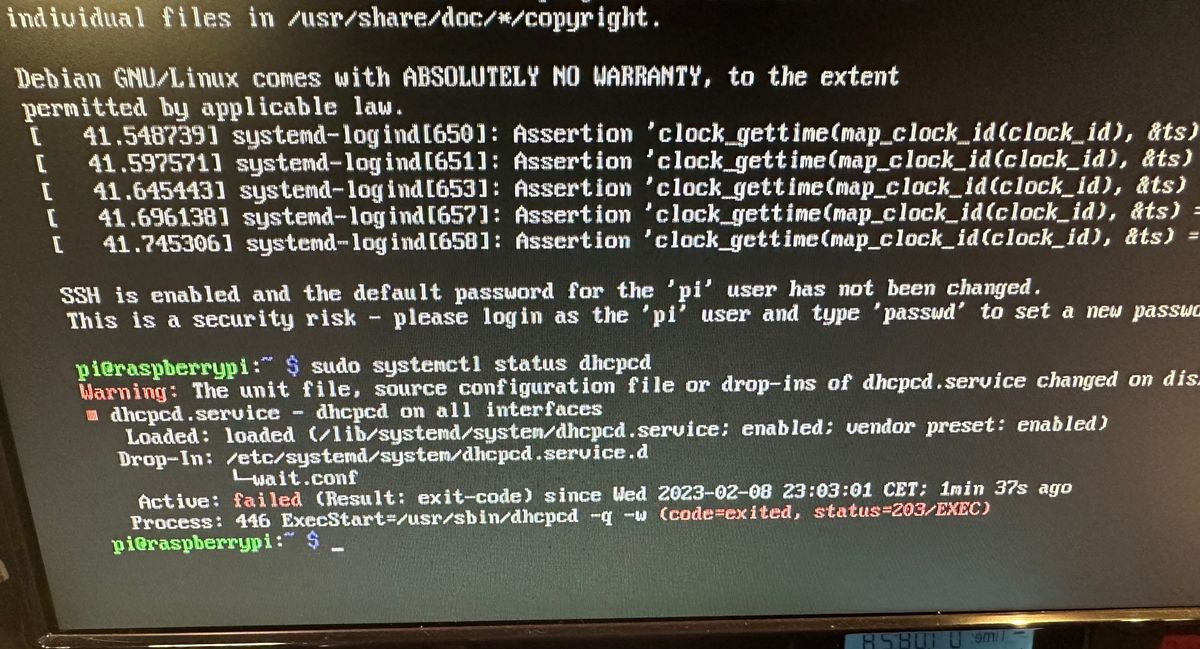

                              sudo systemctl status dhcpcd
                                @tobi83
                                ? Offline
                                ? Offline
                                #35
                                @wendy2702
                                Hab im Netz den Text gefunden:
                                sudo nano /etc/systemd/system/dhcpcd.service.d/wait.conf
                                Da ging ein fester / bild auf oben links paar xxxx zusehen ohne Text weiter und dann wurde der Monitor schwarz.
                                Ergebnis von Deinem Befehl:
