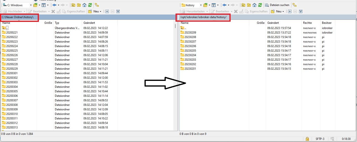

    Ich bekomme dir Vis Daten aber nicht kopiert was ich schon geschrieben habe.
    Die History Daten bekomme ich rüber aber sie sind nicht nutzbar was ich auch geschrieben habe...
    Was nützt es mir zig Ordner zu kopieren, das System damit voll zu bekommen und schlussendlich bringt es nichts.
    habe den Fix laufen lassen und die Daten sind weiterhin nicht nutzbar aus den kopierten Ordnern wo ich das Bild angehängt hatte.
    Die Daten aus den Ordnern rechts sind nicht nutzbar/vorhanden im Iobroker unter Adapter Verlauf oder Float Editor...
    • ? Ein ehemaliger Benutzer

      @tobi83 sagte in Update auf Bullseye klappt nicht - dhcp startet nicht:
      haben immer noch die falschen Rechte/Eigentümer.

        @tobi83
        Dann lass es. Hab dir jetzt mehrfach geschrieben wie es geht. Wenn du nicht willst, auch gut.

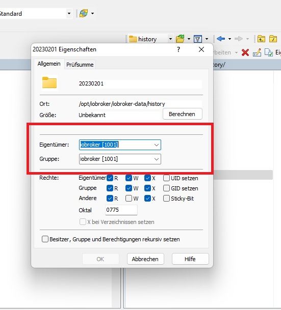

          ? Offline
          ? Offline
          #104
          @thomas-braun
          Was wäre da nun richtig?

            @tobi83
            ls -lAh /opt/iobroker/iobroker-data/history/
            sagt?

              pi@iobroker-pi:~ $ ls -lAh /opt/iobroker/iobroker-data/history/
              total 36K
              drwxrwxr-x+ 2 iobroker iobroker 4.0K Feb  9 14:54 20230201
              drwxrwxr-x+ 2 iobroker iobroker 4.0K Feb  9 14:54 20230202
              drwxrwxr-x+ 2 iobroker iobroker 4.0K Feb  9 14:54 20230203
              drwxrwxr-x+ 2 iobroker iobroker 4.0K Feb  9 14:54 20230204
              drwxrwxr-x+ 2 iobroker iobroker 4.0K Feb  9 14:54 20230205
              drwxrwxr-x+ 2 iobroker iobroker 4.0K Feb  9 14:54 20230206
              drwxrwxr-x+ 2 iobroker iobroker 4.0K Feb  9 14:54 20230207
              drwxrwxr-x+ 2 iobroker iobroker 4.0K Feb  9 14:54 20230208
              drwxrwxrwx+ 2 iobroker iobroker 4.0K Feb  9 18:15 20230209
              Keine Ahnung was mir das sagt

                        @thomas-braun
                        pi@iobroker-pi:~ $ ls -lAh /opt/iobroker/iobroker-data/history/20230203
                        total 2.6M
                        -rw-rwxr--+ 1 iobroker iobroker 143K Feb  3 23:06 history.hm-rpc.2.LEQ0150751.1.                                       STATE.json
                        -rw-rwxr--+ 1 iobroker iobroker  60K Feb  3 23:06 history.hm-rpc.2.LEQ0581754.4.                                       ACTUAL_TEMPERATURE.json
                        -rw-rwxr--+ 1 iobroker iobroker  61K Feb  3 23:06 history.hm-rpc.2.NEQ0861867.1.                                       POWER.json
                        -rw-rwxr--+ 1 iobroker iobroker  13K Feb  3 23:06 history.hm-rpc.2.NEQ1012564.1.                                       FILLING_LEVEL.json
                        -rw-rwxr--+ 1 iobroker iobroker  67K Feb  3 23:06 history.hm-rpc.2.OEQ0947362.2.                                       POWER.json
                        -rw-rwxr--+ 1 iobroker iobroker 8.2K Feb  3 22:56 history.hm-rpc.2.REQ1498403.1.                                       FILLING_LEVEL.json
                        -rw-rwxr--+ 1 iobroker iobroker  61K Feb  3 23:06 history.hm-rpc.2.SEQ0972900.2.                                       POWER.json
                        -rw-rwxr--+ 1 iobroker iobroker  59K Feb  3 23:06 history.hm-rpc.2.SEQ0973173.2.                                       CURRENT.json
                        -rw-rwxr--+ 1 iobroker iobroker  60K Feb  3 23:06 history.hm-rpc.2.SEQ0973173.2.                                       ENERGY_COUNTER.json
                        -rw-rwxr--+ 1 iobroker iobroker  59K Feb  3 23:06 history.hm-rpc.2.SEQ0973173.2.                                       POWER.json
                        -rw-rwxr--+ 1 iobroker iobroker  60K Feb  3 23:06 history.hm-rpc.2.TEQ0001122.2.                                       POWER.json
                        -rw-rwxr--+ 1 iobroker iobroker  86K Feb  3 23:06 history.javascript.0.scriptEna                                       bled.common.Solarleistung_Gesamt.json
                        -rw-rwxr--+ 1 iobroker iobroker  12K Feb  3 22:36 history.mihome.0.devices.senso                                       r_motion_aq2_158d0002ed92a5.lux.json
                        -rw-rwxr--+ 1 iobroker iobroker 647K Feb  3 23:06 history.shelly.0.SHEM-3#485519                                       D79FCA#1.Total.Current.json
                        -rw-rwxr--+ 1 iobroker iobroker 748K Feb  3 23:06 history.shelly.0.SHEM-3#485519                                       D79FCA#1.Total.InstantPower.json
                        -rw-rwxr--+ 1 iobroker iobroker  21K Feb  3 20:06 history.tankerkoenig.0.station                                       s.0.e5.feed.json
                        -rw-rwxr--+ 1 iobroker iobroker  81K Feb  3 23:06 history.tankerkoenig.0.station                                       s.1.e5.feed.json
                        -rw-rwxr--+ 1 iobroker iobroker  52K Feb  3 23:06 history.tankerkoenig.0.station                                       s.2.e5.feed.json
                        -rw-rwxr--+ 1 iobroker iobroker  52K Feb  3 23:06 history.tankerkoenig.0.station                                       s.3.e5.feed.json
                        -rw-rwxr--+ 1 iobroker iobroker  54K Feb  3 23:06 history.tankerkoenig.0.station                                       s.4.e5.feed.json
                        -rw-rwxr--+ 1 iobroker iobroker  52K Feb  3 23:06 history.tankerkoenig.0.station                                       s.5.e5.feed.json
                        -rw-rwxr--+ 1 iobroker iobroker  61K Feb  3 23:06 history.tankerkoenig.0.station                                       s.6.e5.feed.json
                        -rw-rwxr--+ 1 iobroker iobroker  61K Feb  3 23:06 history.tankerkoenig.0.station                                       s.6.e5.short.json

                          @Homoran
                          Meinst Du im neuen System History aktiviert?!
                          Ja hab schon einige aktiviert
                          #112
                          @tobi83
                          Mach das Fenster breiter damit da keine Lücken in der Ausgabe sind. Oder verwende besser gleich sowas wie die PowerShell, die macht das alles 1000x besser als puTTY.
                          ? 2 Antworten Letzte Antwort

                            @Homoran
                            #113
                            zeig mal die Objektdaten von
                            hm-rpc.2.NEQ0861867.1.POWER.json
                              @tobi83
                              ? Offline
                              ? Offline

                                    Der Ext4 fs error wiederholt sich die ganze zeit
                                    #117
                                    @tobi83
                                    Laut dem Bild ist da gerade das Dateisystem abgeraucht.
                                    ? 1 Antwort Letzte Antwort
                                      @tobi83
                                      ? Offline
                                      ? Offline
                                      #118
                                      @thomas-braun
                                      Ist auch nix mehr erreichbar
                                      Außer pupsy hat noch verbindung
                                        @thomas-braun
                                        #119
                                        @tobi83
                                        Logisch, die Hütte ist dir gerade abgebrannt. Was haste denn da jetzt gemacht?
