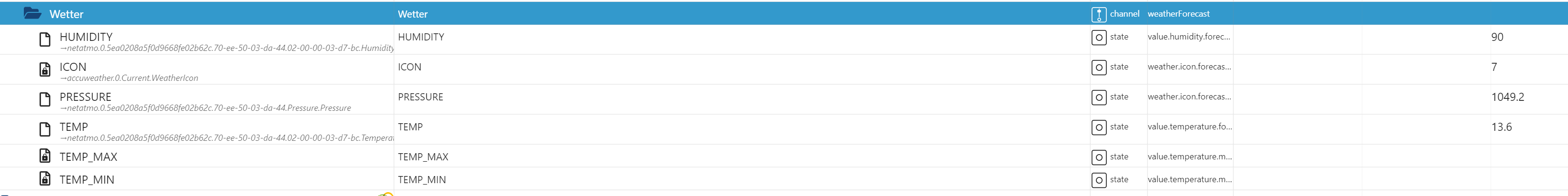

                                      Toysman
                                      #6698
                                      @tt-tom sagte in SONOFF NSPanel mit Lovelace UI:
                                      @toysman
                                      zeige mal bitte deine MQTT Objekte vom Panel.
                                      ich hoffe als Screenshot ist es okay?
                                      dieses ist der Wert, der bei CustomSend steht:
                                      entityUpd~Service Menü~button~bPrev~~65535~button~bNext~~65535~button~navigate.NSPanel_Infos~~38060~Infos~mehr...~button~navigate.NSPanel_Einstellungen~~38060~Einstellungen~mehr...~button~navigate.NSPanel_Firmware~~38060~Firmware~mehr...~button~3~~64332~Reboot NSPanel~Start
                                      Viele Grüße
                                      Harry
