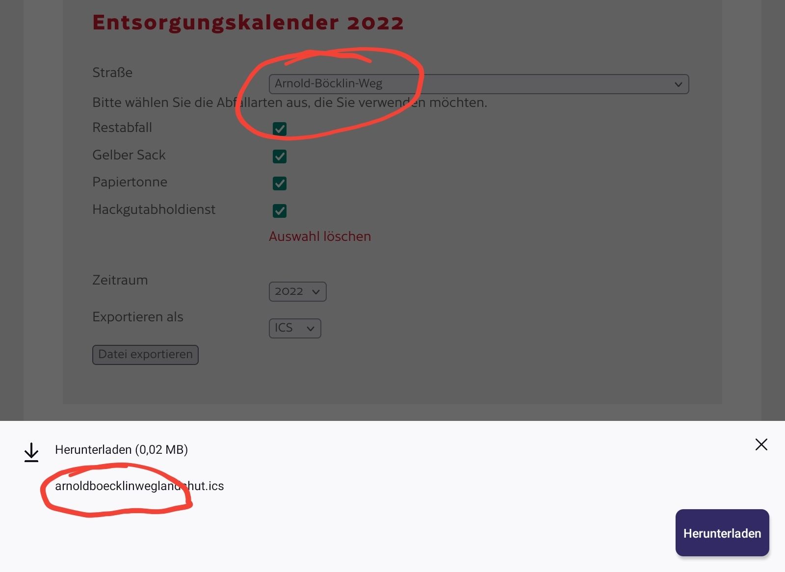

        @homoran sagte in Abfallkalender:
        Straßennamelandshut.ics
        Kein Plan wie du da ran kommst, aber "Straßennamelandshut.ics" find ich im Quelltext sowie via "Untersuchen" nirgends
        Homoran 2 Replies Last reply Reply Quote 0

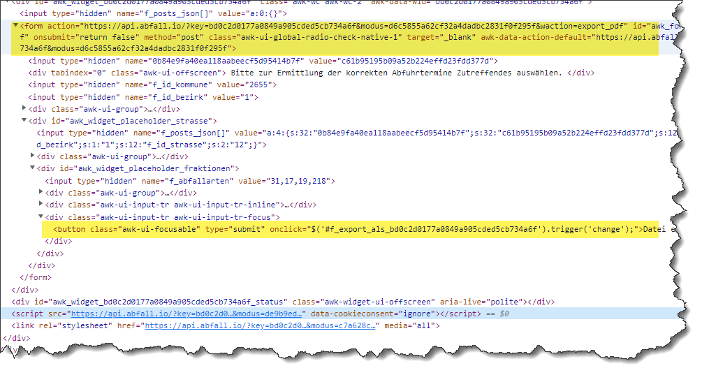

                                @stephan-schleich sagte in Abfallkalender:
                                @homoran ... hat nix mit Kreativität zu tun
                                Doch, hat es.
                                Wenn Du den ganzen Kram im Browser untersuchst, wirst Du feststellen dass hier ein Formular mit Werten gefüllt und abgesendet wird.
                                Das Ganze muss Du sinnvoll in ein Script packen, um den Vorgang zu automatisieren.
                                Homoran 1 Reply Last reply Reply Quote 1

                                  @Codierknecht Die Markierungen sind aus der Untersuchung, das ist mir auch klar, bloß gibt es keinen direkten link und aus den Markierungen einen zu basteln übersteigt mein wissen. (Edit: Das man daraus einen generieren kann wusst ich auch nicht)
                                  Codierknecht 2 Replies Last reply Reply Quote -1
