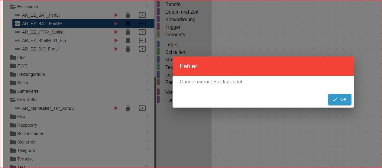

            @thomas-braun ja, hab ich gelesen und auch ausgeführt, leider mit wenig erfolg. Also der Befehl wird ausgeführt, auch erfolgreich, nur startet der iobroker am ende nicht.
            A 1 Antwort Letzte Antwort

              Atticus68
              Ich habe folgendes gemacht:
              Auf einem neuen Raspbian Buster den iobroker mit
              -curl -sLf https://deb.nodesource.com/setup_12.x | sudo -E bash -
              -sudo apt-get install -y nodejs
              -curl -sLf https://iobroker.net/install.sh | bash -
              installiert.
              Den iobroker soweit eingerichtet, das er startet.
              Dann ein Backup von Anfang Februar wiederhergestellt,
              Danach startet der iobroker nicht mehr.
              • A Atticus68
                installiert.

                              Hallo, ich hab es so gemacht, wie oben beschrieben, mit dem Ergebnis, das es es nicht funktioniert.
                              login as: pi
                              pi@192.168.2.38's password:
                              Linux raspberrypi 5.10.103-v7l+ #1529 SMP Tue Mar 8 12:24:00 GMT 2022 armv7l
                              The programs included with the Debian GNU/Linux system are free software;
                              the exact distribution terms for each program are described in the
                              individual files in /usr/share/doc/*/copyright.
                              Debian GNU/Linux comes with ABSOLUTELY NO WARRANTY, to the extent
                              permitted by applicable law.
                              Last login: Wed Apr 13 19:53:10 2022 from 192.168.2.196
                              Wi-Fi is currently blocked by rfkill.
                              Use raspi-config to set the country before use.
                              pi@raspberrypi:~ $ curl -sLf https://iobroker.net/install.sh | bash -
                              library: loaded
                              Library version=2022-02-10
                                  Welcome to the ioBroker installer!
                                  Installer version: 2022-02-13
                                  You might need to enter your password a couple of times.
                                  Installing prerequisites (1/4)
                              OK:1 http://archive.raspberrypi.org/debian buster InRelease
                              Holen:2 http://raspbian.raspberrypi.org/raspbian buster InRelease [15,0 kB]
                              Holen:3 http://raspbian.raspberrypi.org/raspbian buster/main armhf Packages [13,                                                                                                              0 MB]
                              Es wurden 13,0 MB in 8 s geholt (1.657 kB/s).
                                  Node.js not found. Installing...
                              ## Installing the NodeSource Node.js 14.x repo...
                              ## Populating apt-get cache...
                              + apt-get update
                              OK:2 http://raspbian.raspberrypi.org/raspbian buster InRelease
                              ## Confirming "buster" is supported...
                              + curl -sLf -o /dev/null 'https://deb.nodesource.com/node_14.x/dists/buster/Rele                                                                                                              ase'
                              ## Adding the NodeSource signing key to your keyring...
                              + curl -s https://deb.nodesource.com/gpgkey/nodesource.gpg.key | gpg --dearmor |                                                                                                               tee /usr/share/keyrings/nodesource.gpg >/dev/null
                              gpg: WARNUNG: Unsicheres Besitzverhältnis des Home-Verzeichnis `/home/pi/.gnupg'
                              ## Creating apt sources list file for the NodeSource Node.js 14.x repo...
                              + echo 'deb [signed-by=/usr/share/keyrings/nodesource.gpg] https://deb.nodesourc                                                                                                              e.com/node_14.x buster main' > /etc/apt/sources.list.d/nodesource.list
                              + echo 'deb-src [signed-by=/usr/share/keyrings/nodesource.gpg] https://deb.nodes                                                                                                              ource.com/node_14.x buster main' >> /etc/apt/sources.list.d/nodesource.list
                              ## Running `apt-get update` for you...
                              + apt-get update
                              Holen:3 https://deb.nodesource.com/node_14.x buster InRelease [4.584 B]
                              Holen:4 https://deb.nodesource.com/node_14.x buster/main armhf Packages [780 B]
                              Es wurden 5.364 B in 1 s geholt (4.016 B/s).
                              ## Run `sudo apt-get install -y nodejs` to install Node.js 14.x and npm
                              ## You may also need development tools to build native addons:
                                   sudo apt-get install gcc g++ make
                              ## To install the Yarn package manager, run:
                                   curl -sL https://dl.yarnpkg.com/debian/pubkey.gpg | gpg --dearmor | sudo te                                                                                                              e /usr/share/keyrings/yarnkey.gpg >/dev/null
                                   echo "deb [signed-by=/usr/share/keyrings/yarnkey.gpg] https://dl.yarnpkg.co                                                                                                              m/debian stable main" | sudo tee /etc/apt/sources.list.d/yarn.list
                                   sudo apt-get update && sudo apt-get install yarn
                              Installed nodejs
                              Node.js Installed successfully!
                              Changing npm registry to https://registry.npmjs.org
                              Installed acl
                              Installed gcc-c++
                              Installed libavahi-compat-libdnssd-dev
                              Installed libudev-dev
                              Installed libpam0g-dev
                              Installed git
                              Installed libcairo2-dev
                              Installed libpango1.0-dev
                              Installed libjpeg-dev
                              Installed libgif-dev
                              Installed librsvg2-dev
                              Installed python-dev
                              Installed cmake
                                  Creating ioBroker user and directory (2/4)
                              User iobroker created
                              Created /etc/sudoers.d/iobroker
                              Directory /opt/iobroker created
                                  Installing ioBroker (3/4)
                              In file included from ../../nan/nan.h:58,
                                               from ../src/main.cpp:3:
                              /home/pi/.cache/node-gyp/14.19.1/include/node/node.h:793:43: warning: cast betwe                                                                                                              en incompatible function types from ‘void (*)(v8::Local<v8::Object>)’ to ‘node::                                                                                                              addon_register_func’ {aka ‘void (*)(v8::Local<v8::Object>, v8::Local<v8::Value>,                                                                                                               void*)’} [-Wcast-function-type]
                                     (node::addon_register_func) (regfunc),                          \
                              /home/pi/.cache/node-gyp/14.19.1/include/node/node.h:827:3: note: in expansion o                                                                                                              f macro ‘NODE_MODULE_X’
                                 NODE_MODULE_X(modname, regfunc, NULL, 0)  // NOLINT (readability/null_usage)
                              ../src/main.cpp:42:1: note: in expansion of macro ‘NODE_MODULE’
                               NODE_MODULE(diskusage, Init)
                                               from ../src/unix_dgram.cc:5:
                              ../src/unix_dgram.cc:404:1: note: in expansion of macro ‘NODE_MODULE’
                               NODE_MODULE(unix_dgram, Initialize)
                                  Finalizing installation (4/4)
                              Enabling autostart...
                              Created symlink /etc/systemd/system/multi-user.target.wants/iobroker.service → /                                                                                                              lib/systemd/system/iobroker.service.
                              Autostart enabled!
                                  ioBroker was installed successfully
                                  Open http://192.168.2.38:8081 in a browser and start configuring!

                                  @homoran ja, sorry, leichte entwarnung, ich das Gerät jetzt zwei mal neu gestartet, und siehe da, der iobroker läuft, die Scripte sind zu sehen. War nur lieder in zu frühes BAckup, muss noch ein anderes wiederherstellen. Aber jetzt weiß ich ja, wie es geht.
                                  Nur noch ein winzig kleines Problem:
                                  Was mach ich dagegen?
                                  • A Atticus68
