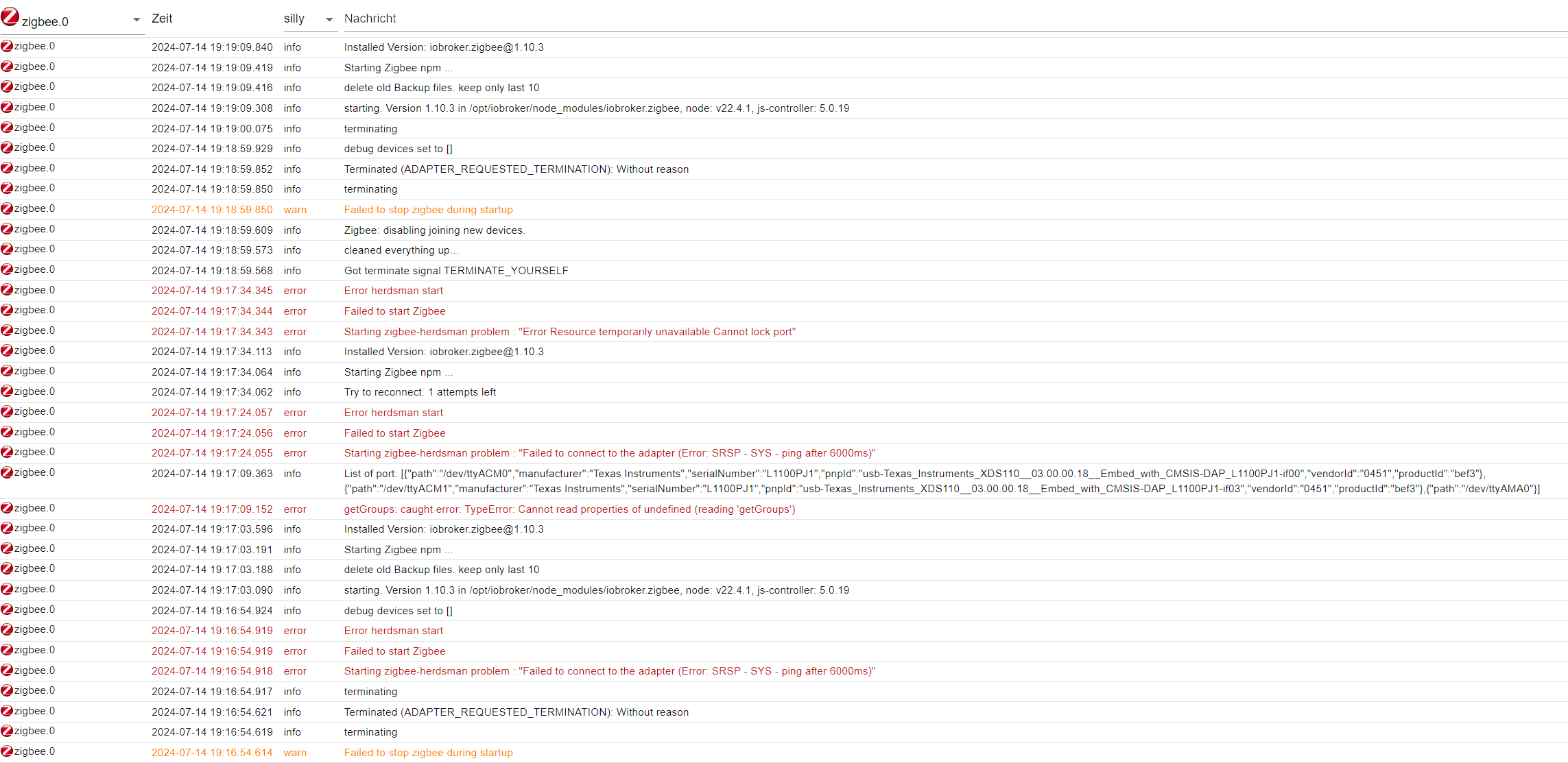

            seit gestern läuft der Zigbee Adapter nicht mehr ich musste gestern Router und Rasp abstecken und seitdem wird er nur noch Orange.
            Bei mir stand die ganze Zeit das Node js v22.x empfohlen wird seit dem letzten Update wird nun die 18.x empfohlen im Forum wiederum die 20.x welche soll ich jetzt Installieren?
            Mit den Befehl iob Node js-update 18 bleibt er bei 22.x hab ich schon Probiert gibt es noch eine andere Möglichkeit?
            Hardware
            Raspberry4 und das CC26x02R1
            Ansonsten könntet ihr mir irgendwie weiterhelfen?

                          Bitte keine Bildchen von Text.
                          sudo apt update
                          sudo apt install nodejs=20.15.1-1nodesource1
                          • S
                            stauber @Thomas Braun last edited by
                            @thomas-braun
                            ok das hat funktioniert vielen Dank!

                                2024-07-14 19:46:11.260  - info: zigbee.0 (4000) Got terminate signal TERMINATE_YOURSELF
                                2024-07-14 19:46:11.381  - info: host.raspberrypi stopInstance system.adapter.zigbee.0 send kill signal
                                2024-07-14 19:46:11.263  - info: zigbee.0 (4000) cleaned everything up...
                                2024-07-14 19:46:11.285  - info: zigbee.0 (4000) Zigbee: disabling joining new devices.
                                2024-07-14 19:46:11.529  - warn: zigbee.0 (4000) Failed to stop zigbee during startup
                                2024-07-14 19:46:11.530  - info: zigbee.0 (4000) terminating
                                2024-07-14 19:46:11.531  - info: zigbee.0 (4000) Terminated (ADAPTER_REQUESTED_TERMINATION): Without reason
                                2024-07-14 19:46:11.601  - info: zigbee.0 (4000) debug devices set to []
                                2024-07-14 19:46:11.765  - info: zigbee.0 (4000) terminating
                                2024-07-14 19:46:12.143  - info: host.raspberrypi instance system.adapter.zigbee.0 terminated with code 11 (ADAPTER_REQUESTED_TERMINATION)
                                2024-07-14 19:46:12.272  - info: host.raspberrypi "system.adapter.zigbee.0" enabled
                                2024-07-14 19:46:12.522  - info: host.raspberrypi instance system.adapter.zigbee.0 started with pid 5046
                                2024-07-14 19:46:18.289  - info: zigbee.0 (5046) starting. Version 1.10.3 in /opt/iobroker/node_modules/iobroker.zigbee, node: v20.15.1, js-controller: 5.0.19
                                2024-07-14 19:46:18.399  - info: zigbee.0 (5046) delete old Backup files. keep only last 10
                                2024-07-14 19:46:18.402  - info: zigbee.0 (5046) Starting Zigbee  npm ...
                                2024-07-14 19:46:18.831  - info: zigbee.0 (5046) Installed Version: iobroker.zigbee@1.10.3
                                2024-07-14 19:46:39.534  - error: zigbee.0 (5046) Starting zigbee-herdsman problem : "Failed to connect to the adapter (Error: SRSP - SYS - ping after 6000ms)"
                                2024-07-14 19:46:39.535  - error: zigbee.0 (5046) Failed to start Zigbee
                                2024-07-14 19:46:39.536  - error: zigbee.0 (5046) Error herdsman start
                                2024-07-14 19:46:49.540  - info: zigbee.0 (5046) Try to reconnect. 1 attempts left
                                2024-07-14 19:46:49.541  - info: zigbee.0 (5046) Starting Zigbee  npm ...
                                2024-07-14 19:46:49.555  - info: zigbee.0 (5046) Installed Version: iobroker.zigbee@1.10.3
                                2024-07-14 19:46:49.827  - error: zigbee.0 (5046) Starting zigbee-herdsman problem : "Error Resource temporarily unavailable Cannot lock port"
                                2024-07-14 19:46:49.828  - error: zigbee.0 (5046) Failed to start Zigbee
                                2024-07-14 19:46:49.829  - error: zigbee.0 (5046) Error herdsman start
                                • Thomas Braun
                                  Thomas Braun Most Active @stauber last edited by
                                  @stauber sagte in Zigbee iobroker Error while opening serialport:
                                  Userland : 32 bit
                                  Beizeiten mal komplett neuaufsetzen, dann in einer reinen 64Bit-Version.
                                  Boot Target: graphical.target
                                  sudo systemctl set-default multi-user.target
                                  [Sat Jul 13 20:36:28 2024] EXT4-fs (sda2): INFO: recovery required on readonly filesystem
                                  [Sat Jul 13 20:36:28 2024] EXT4-fs (sda2): write access will be enabled during recovery
                                  Dein Dateisystem hat Einschläge.
                                  by-id:
                                  /dev/serial/by-id/usb-Texas_Instruments_XDS110__03.00.00.18__Embed_with_CMSIS-DAP_L1100PJ1-if03
                                  /dev/serial/by-id/usb-Texas_Instruments_XDS110__03.00.00.18__Embed_with_CMSIS-DAP_L1100PJ1-if00
                                  einer der beiden Einträge muss in den Einstellungen eingetragen werden. Musst du mal ausprobieren, ob if03 oder if00 passt.
                                  Schmeiß die Quelle
                                  Hit:1 http://deb.debian.org/debian bullseye-proposed-updates InRelease
                                  raus.
                                  S arteck 2 Replies Last reply Reply Quote 0
                                  • S
                                    stauber @Thomas Braun last edited by stauber
                                    @thomas-braun
                                    by-id:
                                    Nein bleibt Orange bei beiden Einträgen
                                    kann es sein das die Erweiterte Pan falsch ist? Hab ein Backupgeladen das vor 2 Tagen da ist alles noch gelaufen.
                                    Schmeiß die Quelle
                                    raus.
                                    Wie mach ich das?
                                    Vielen Dank für deine Unterstützung und deine Mühen
                                    • Thomas Braun
                                      Wie mach ich das?
                                      Lösch die entsprechende Zeile in der Datei /etc/apt/sources.list raus.
                                      • S
                                        @thomas-braun sagte in Zigbee iobroker Error while opening serialport:
                                        pi@raspberrypi:~ $ /etc/apt/sources.list
                                        -bash: /etc/apt/sources.list: Keine Berechtigung
                                        pi@raspberrypi:~ $
                                        er sagt ich habe keine Berechtigung
                                        • Thomas Braun
                                          Du verwendest ja auch kein Kommando...
                                          sudo nano /etc/apt/sources.list
                                          Speichern mit Strg-O, nano verlassen mit Strg-X
