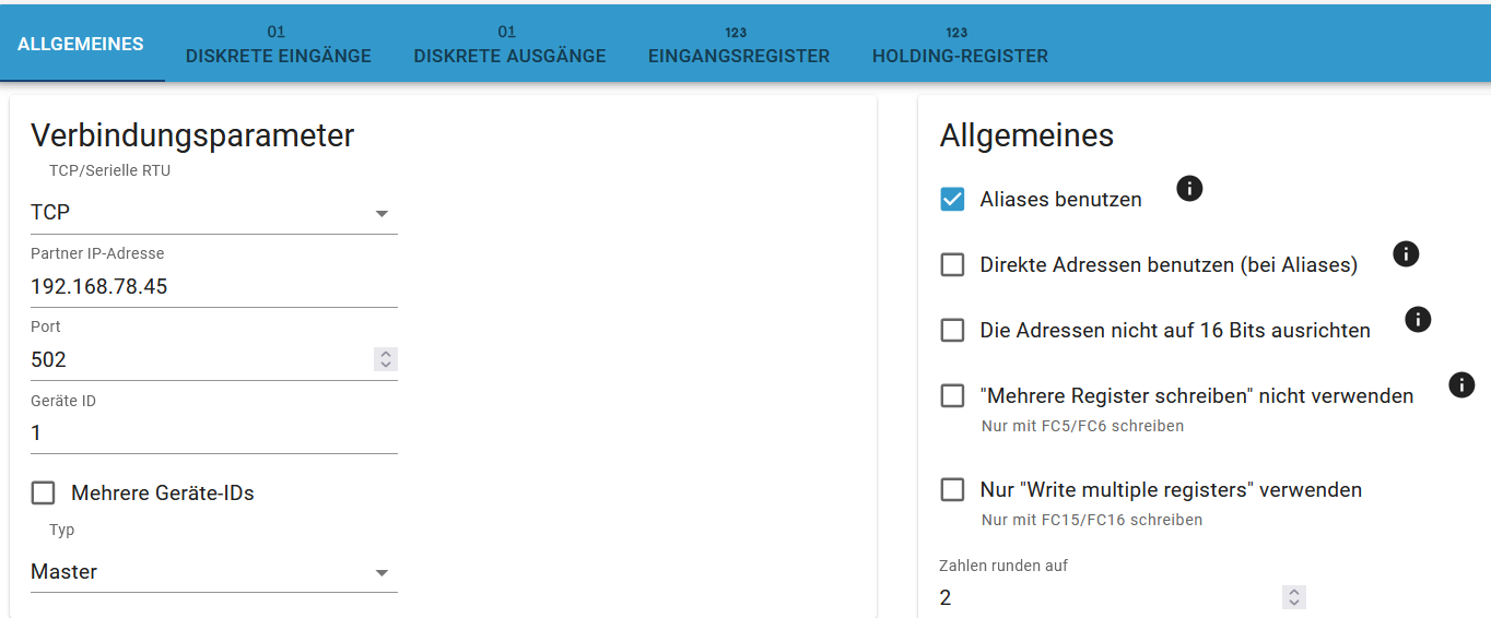

                            • wendy2702
                              wendy2702 last edited by
                              @man10to aliase nutzen ist bei den Register Nummern wahrscheinlich auch zu deaktivieren
                              Homoran 1 Reply Last reply Reply Quote 1
                              • Homoran
                                Homoran Global Moderator Administrators @wendy2702 last edited by
                                @wendy2702 sagte in MODBUS-Zähler einbinden (Carlo Gavazzi EM24 LAN):
                                ooops!
                                hab ich übersehen.
                                Dann sollten aber entsprechende Meldungen im debug-log stehen.
                                wendy2702 1 Reply Last reply Reply Quote 0
                                • wendy2702
                                  wendy2702 @Homoran last edited by
                                  @homoran ja.
                                  Aber wurde ja nicht gezeigt.

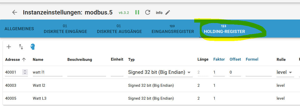

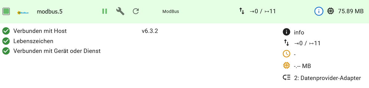

                                  • M
                                    man10to @Homoran last edited by Homoran
                                    danke für die Antwort. Was bedeutet richtig 😉
                                    Habs nach dem was ich hier gefunden habe gemacht.
                                    kurz zur Ausgangslage.
                                    Jeder Zähler hat eine Eigene IP also 192.168.78.41 bis 192.168.78.49
                                    Also muss ich doch auch 9 Instanzen vom Modbus Adapter laufen lassen, oder ?
                                    Ich benötige eigentlich nur die Leistung und die Arbeit.
                                    Sobald mal einer geht bekomm ich das denke ich schon hin.
                                    Wo muss ich die Adressen denn Abfragen ?
                                    Das hier kommt aktuell aus dem log
                                    modbus.5
                                    	94987	2025-05-02 18:02:35.759	info	Got terminate signal TERMINATE_YOURSELF
                                    modbus.5
                                    	94987	2025-05-02 18:02:25.215	info	Connected to slave 192.168.78.47
                                    modbus.5
                                    	94987	2025-05-02 18:02:24.938	info	starting. Version 6.3.2 in /opt/iobroker/node_modules/iobroker.modbus, node: v20.19.1, js-controller: 7.0.6
                                    modbus.5
                                    	94552	2025-05-02 18:02:20.145	info	terminating
                                    modbus.5
                                    	94552	2025-05-02 18:02:19.803	info	Terminated (ADAPTER_REQUESTED_TERMINATION): Without reason
                                    modbus.5
                                    	94552	2025-05-02 18:02:19.802	info	terminating
                                    modbus.5
                                    	94552	2025-05-02 18:02:19.641	info	Got terminate signal TERMINATE_YOURSELF

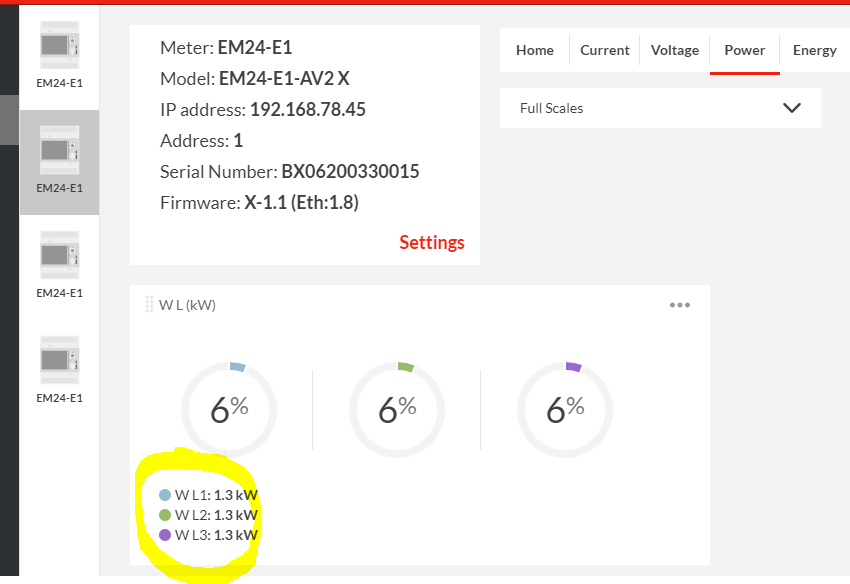

                                            @homoran heute hab ich die restlichen Zähler eingebunden.
                                            Es geht fast alles. bei einigen Zählern hängen PV Anlagen dran die nachts ja auch verbrauch haben.
                                            Bisher kann ich aber anscheinend nicht den Liefer und den Bezugzähler auslesen.
                                            Das soll ja in Register 63 bzw 93 stehen. Wenn ich die Abfrage für 93 einschalte geht der Modbusadapter in Fehler modus. Ausserden scheint in register 63 nicht die Summe sondern nur Wert für L1 zu stehen.
                                            Alle anderen Werte kommen gut rüber aber die Zählerstände sind etwas komisch
                                            So sieht es im Zähler aus
                                            So ist alles ok
                                            So nicht
                                            Aber was sind denn die richtigen Adressen für die beiden Summenzähler rein/raus ????
                                            schöne Feiertage
                                            Egbert
