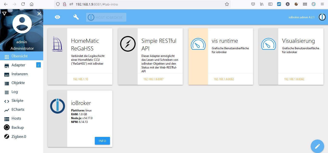

                hmmmm....
                Nach Reboot:
                • R rotamint
                  hmmmm....
                  Nach Reboot:

                      Danke Homoran, der Admin hat nun geladen :)
                      Platform: linux
                      os: linux
                      Architecture: arm
                      CPUs: 4
                      Speed: 1500 MHz
                      Model: ARMv7 Processor rev 3 (v7l)
                      RAM: 1.8 GB
                      System uptime: 00:15:33
                      Node.js: v14.17.0
                      NPM: 6.14.13
                      Disk size: 55.9 GiB
                      Disk free: 45.4 GiB
                      adapters count: 345
                      Uptime: 00:15:22
                      Active instances: 11

                      OK, VNC hab ich deaktiviert ;-)
                      Danke!

                      • R rotamint
                        Platform: linux
                        os: linux
                        Architecture: arm
                        CPUs: 4
                        Speed: 1500 MHz
                        RAM: 1.8 GB
                        Node.js: v14.17.0
                        NPM: 6.14.13
                        Disk size: 55.9 GiB
                        Disk free: 45.4 GiB
                        adapters count: 345
                        Uptime: 00:15:22

                              • R rotamint
                                Platform: linux
                                os: linux
                                Architecture: arm
                                CPUs: 4
                                Speed: 1500 MHz
                                RAM: 1.8 GB
                                Node.js: v14.17.0
                                NPM: 6.14.13
                                Disk size: 55.9 GiB
                                Disk free: 45.4 GiB
                                adapters count: 345
                                Uptime: 00:15:22
                                Danke!
                                @rotamint sagte in Admin :8081 Ladezeit: (fast) unendlich!:
                                bei/nach welcher Aktion?
                                da dein Raspi nur 2GB RAM hat solltwst du wirklich nur das allernötigste drauf laufen lassen.
                                Desktop und gar vnc gehören da nicht zu.
                                kann es sein, dass irgendetwas noch den port 8081 nutzt?
                                Instanzen laufen nicht allzuviele. die sollten keinen Stau verursachen.
                                R 1 Antwort Letzte Antwort
                                  R Offline
                                  R Offline
                                  rotamint
                                  @homoran said in Admin :8081 Ladezeit: (fast) unendlich!:
                                  Fast 20 Minuten warten...
                                  OK, 4 GB besser?
                                  Weiß ich nicht, wie kann ich das raus finden?
                                  Lief in der Vergangenheit auch deutlich schneller. Ist mir jetzt halt aufgefallen dass es eeewig dauert...
