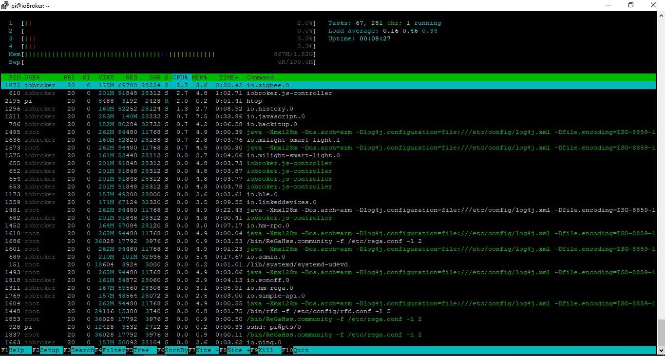

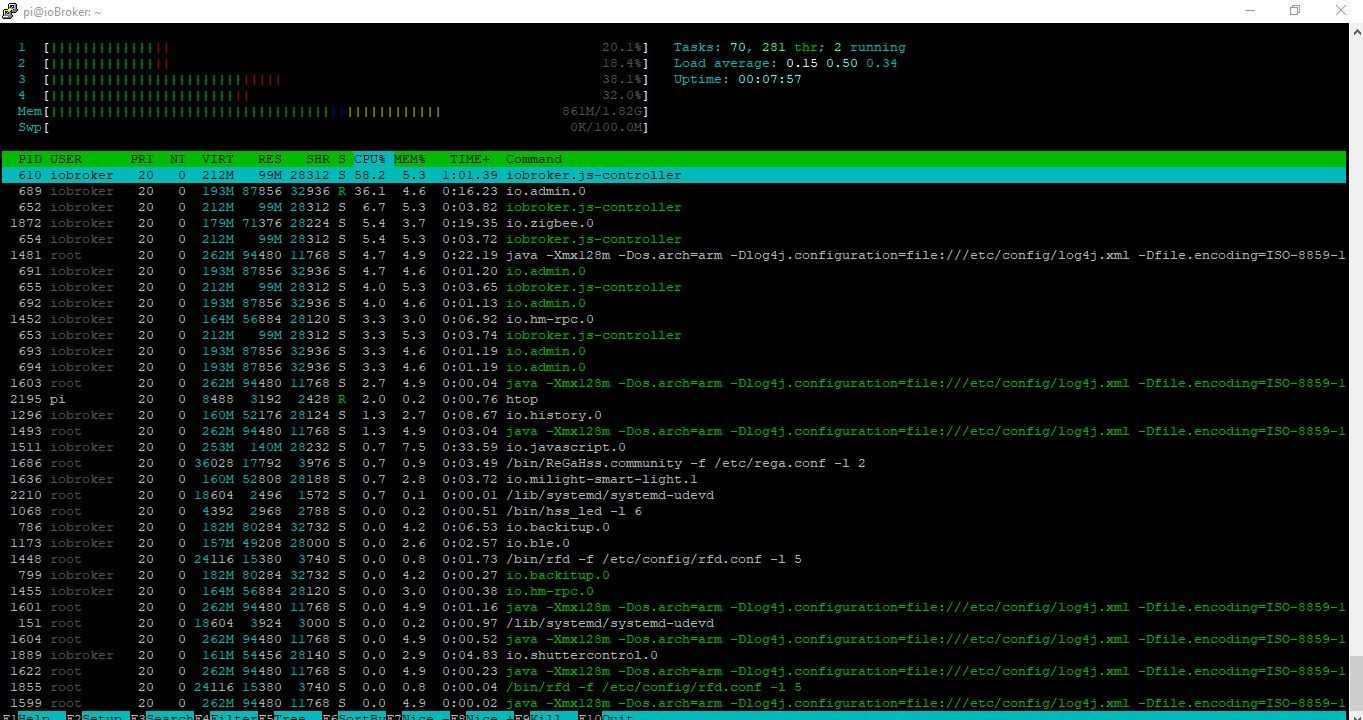

                      @thomas-braun said in Admin :8081 Ladezeit: (fast) unendlich!:
                      free -ht --mega
                      HTOP während ich versuche, die Seite zu öffnen?
                      • R rotamint
                        free -ht --mega
                        #51
                        @rotamint
                        Ja, schau mal was sich da tut. Meist sieht man da einen Prozess der aus dem Ruder läuft. Entweder weil der CPU oder RAM frisst.
                        Kann aber auch an der I/O-Last hängen. Und/oder Dateisystem.

                            #53
                            @rotamint
                            RAM ist kein Thema. Aber der js-controller mit dem admin zusammen schnupfen deine CPU weg.
                            Die Erklärung zu dem java-Zeuch bist du auch noch Schuldig geblieben, oder?
                            R 1 Antwort Letzte Antwort
