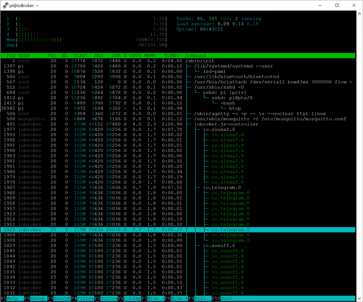

      wenn ich da auch was fragen durfte.. hab im htop mehrere gleiche command unterschidliche PID ist das normal?
              #66
              @jocker545
              Ja, ist normal.

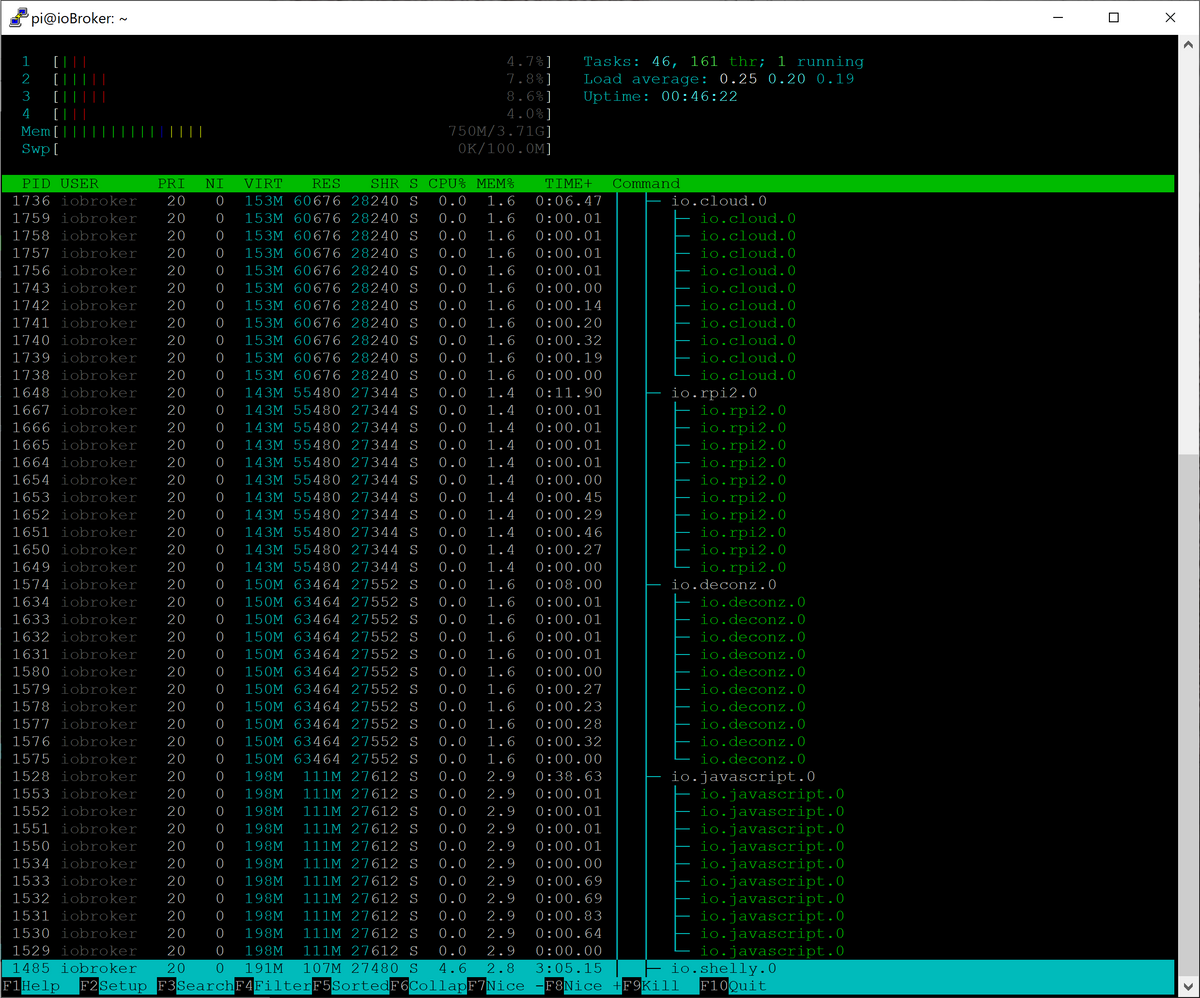

                @thomas-braun ist es auch normal das RAM verbrauch täglich steigt und in wenigen Tagen (4 Tagen) bis 3,6GB hochgejagt wird? Finde nicht das ich es mit Programieren an Java(Blockly) übertreibe oder irgend welche Auswertunge mache...

                  @jocker545 https://linuxatemyram.com
                  • jocker545J jocker545
                    #69
                    @jocker545 Jein.
                    Linux tickt anders als Windows und versucht möglichst viel im schnellen RAM zu halten.
                    echad@chet:~ $ free -ht --mega
                    Mem:           7,9G        1,3G        5,5G         16M        1,1G        6,6G
                    Swap:           99M          0B         99M
                    Total:         8,0G        1,3G        5,6G
                    echad@chet:~ $
                    Mein System nach etwas mehr als 5 Tagen uptime.
                    Wobei deine mehr oder weniger Vollauslastung eher dafür spricht das du dir da Schleifen reingebastelt hast.
