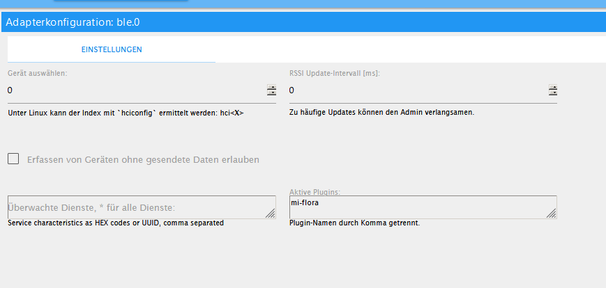

                              Ich sehe gerade, du hast den ble-Adapter an Bord. Schau mal wie viele Objekte der mitschleift. Das kann (wenn man das nicht anders einstellt) leicht in die Hunderttausende gehen. Dann geht im ioBroker nix mehr, auf der kleinen Hardware eines Pis.

                                          haselchenH Offline
                                          haselchenH Offline
                                          haselchen
                                          #40
                                          @rotamint
                                          Einstellung im BLE Adapter
                                          Und dann nachschauen in den Objekten, ob da Geräte sind, die Du gar nicht haben wolltest. Und dann löschen die Ordner.
