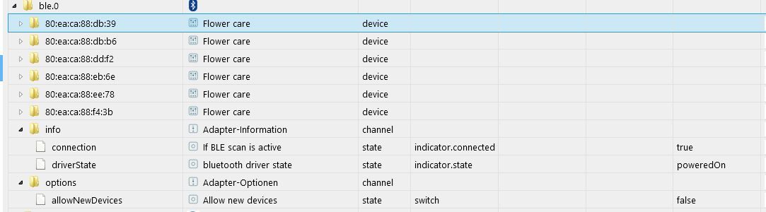

                                  #40
                                  @rotamint
                                  Einstellung im BLE Adapter
                                  Und dann nachschauen in den Objekten, ob da Geräte sind, die Du gar nicht haben wolltest. Und dann löschen die Ordner.
                                  • R rotamint

                                    #41
                                    @rotamint
                                    Oder in den Objekten schauen:
                                    R 1 Antwort Letzte Antwort

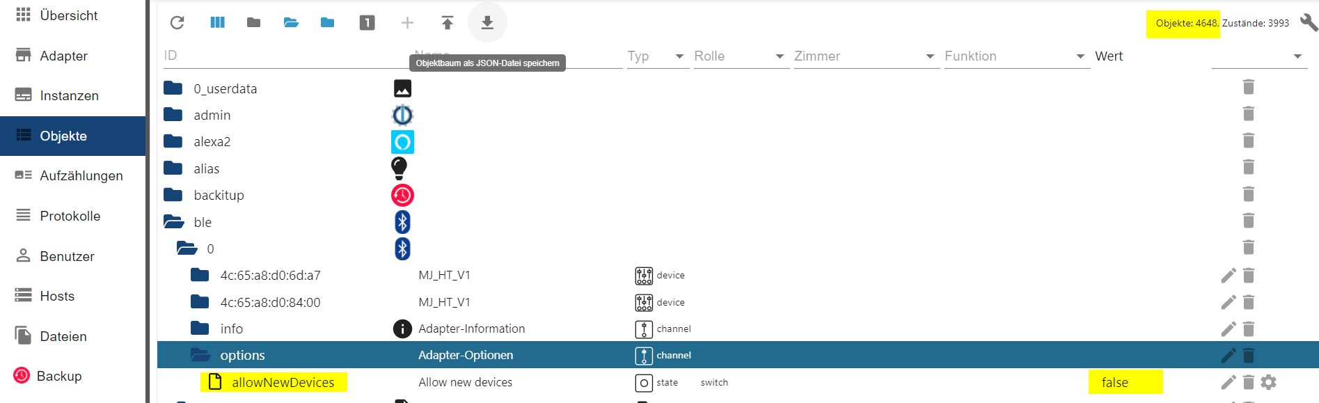

                                      @rotamint

                                      @thomas-braun @haselchen
                                      Thomas BraunT haselchenH 2 Antworten Letzte Antwort
                                      • R rotamint
                                        #43
                                        @rotamint
                                        Okay, das passt. Dann ist das nicht die Bremse.

                                          #44
                                          @rotamint
                                          Hält sich von den Geräten her im Rahmen.
                                          Aber die Teile funken alle 5 bis 10sek.
                                          Eventuell macht es die Masse. Quasi Kleinvieh macht auch Traffic :)
                                          Aber ich denke daran sollte es nicht liegen.
