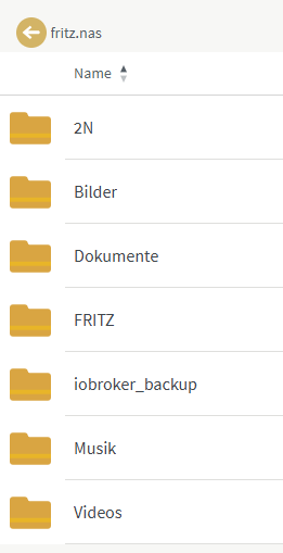

    @Thomas-Braun
    der Ordner, wo die backups abgelegt werden sollen heißt "iobroker_backup"
    • S SpeedyBlade
      egal wie ich es schreibe, es kommt immer der gleiche Fehler
      #182

      • S SpeedyBlade
        @Thomas-Braun
        #183

              @Thomas-Braun
              kann es sein, dass es einen Fehler verursacht, weil ich den internen Speicher der Fritzbox nutze und nicht eine USB Festplatte?
              HomoranH Thomas BraunT 2 Antworten Letzte Antwort

                                    @Thomas-Braun
                                    ...und das geht dann wie genau?
                                    Den Ordner auf der Nas hast du aber schon auch in der Weboberfläche "fritz.nas" angelegt?

                                          ich bekomme langsam die Krise...
                                          RaspberryPi4:~ $ sudo mount -t cifs -o username=ioBroker,password=BackupPW1,users,noserverino,noauto,rw,forceuid,uid=iobroker,forcegid,gid=iobroker,file_mode=0770,dir_mode=0770,vers=3.1.1 //192.168.1.1/fritz.nas/iobroker_backup /opt/iobroker/backups
                                          mount error(2): No such file or directory
                                          Refer to the mount.cifs(8) manual page (e.g. man mount.cifs) and kernel log messages (dmesg)
                                          habe auch den Adapter neu installiert und auch das Gerät neu gestartet...ohne Erfolg
