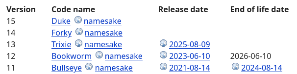

                              #234
                              @SpeedyBlade sagte in Iobroker backitup error.. Wo liegt das problem:
                              is doch alles up to date
                              Nein, dein BETRIEBSSYSTEM ist NICHT up to date.
                              Aktualisierung für 109 Pakete verfügbar.
                              Unnd Bullseye ist auch schon seit 2 Jahren tot...

                                        #239
                                        Alle Pakete sind aktuell.
                                        hattest du da Gerade ein upgrade gefahren?
                                        Allerdings ist Bullseye bereits durch bookworm abgelöst worden....und das durch Trixie.
                                        Aber bitte eins nach dem anderen!
                                        was ist die Ausgabe von smbclient?
