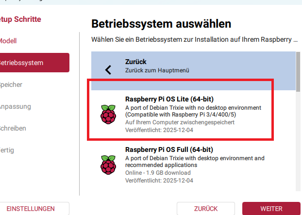

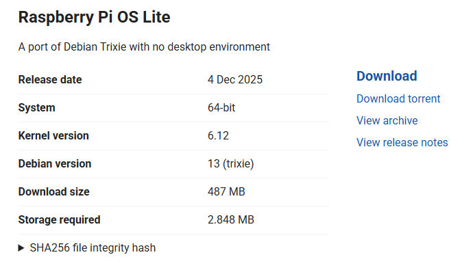

              @SpeedyBlade sagte in Iobroker backitup error.. Wo liegt das problem:
              Outdated 32Bit architecture detected. Only a pure 64Bit-System will be supported in the future. You will have to reinstall your operating system with full 64Bit support or upgrade to more modern hardware soon.
              also unbedingt trixie lite 64Bit installieren

                      wo ist der Unterschied zw. 64-bit und Legacy, 64-bit?
                      macht es nicht sinn dann direkt auf forky oder duke zu warten / gehen?
                      Und kann ich dieses image nur auf einen pi spielen oder jeden anderen mini-server auch?
                      wäre dann das hier
                      HomoranH Thomas BraunT 4 Antworten Letzte Antwort

                        HomoranH Offline
                        #271
                        das willst du nicht!
                        Die Paketquellen für bookworm werden nicht mehr gepflegt.
                        S 1 Antwort Letzte Antwort

                          @SpeedyBlade
                          Nein, du kannst nicht auf ein Release weit in der Zukunft warten, dein System ist JETZT vergammelt und muss JETZT auf einen noch unterhaltenen Stand gehievt werden.
                          Die 64Bit-Lite ist richtig für deinen Raspberry4
