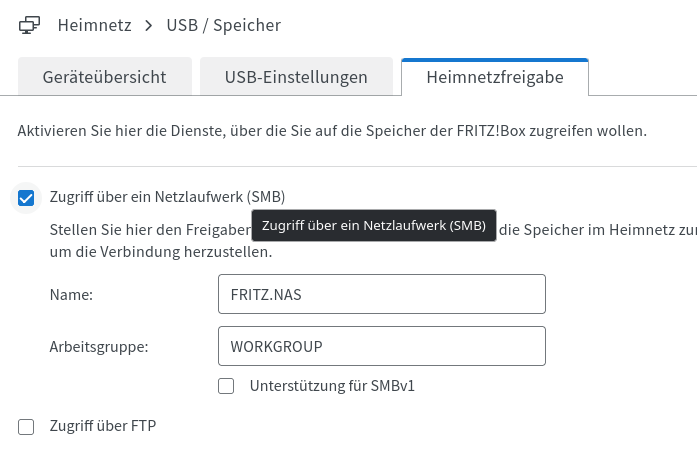

                          Das ist ja auch kein Verzeichnis, sondern der Name der Freigabe. Im Standard lautet die (wie bei mir zu sehen) halt fritz.nas.
                          Warum und wo du da was umgestellt hast weiß ich auch nicht.
                          Edit:
                          Der Name kann unter „Heimnetz -> USB / Speicher“ im Abschnitt „Heimnetzfreigabe“ angepasst werden
                          S 1 Antwort Letzte Antwort

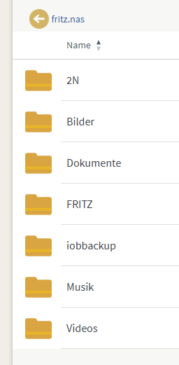

                            @Thomas-Braun
                            ich habe das nicht umgestellt
                            es wurde rein in fritz.nas ein ordner mit iobroker_update erstellt und dann der user mit den berechtigungen

                              @SpeedyBlade
                              Schau da nach:

                                ihr seid meine Helden ....vielen vielen Dank

                                  20:38:59.440INFOguiDas Backup wurde erfolgreich erstellt!
                                  HomoranH Offline
                                  HomoranH Offline
                                  #256
                                  @SpeedyBlade Da hätten wir nach 3 Posts sein können wenn du geantwortet hättest 😢
                                  Dann hast du ja jetzt dein externes Backup und kannst Trixie lite aufsetzen

                                    SpeedyBlade
                                    #257
                                    @Homoran war mir so nicht bewusst, dass dies jemand umgestellt hat, zudem es ja bei fritz.nas auch korrekt angezeigt wurde.
                                    Aber dafür hab ich wieder einiges dazu gelernt.
