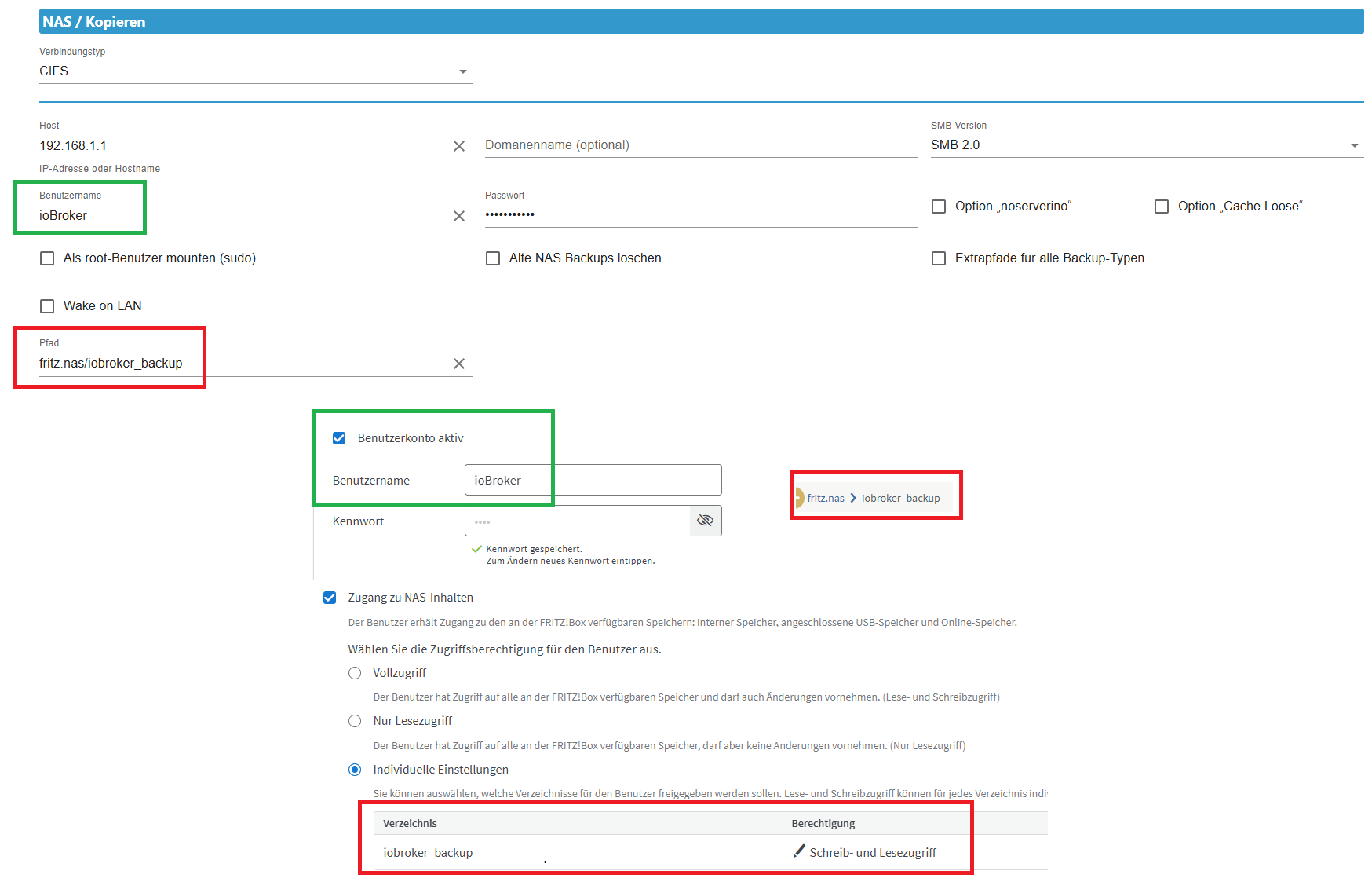

    gesagt getan...

      gesagt getan...

      #162
      @SpeedyBlade sagte in Iobroker backitup error.. Wo liegt das problem:
      mount.cifs: permission denied: no match for /opt/iobroker/backups found in /etc/fstab
      Du musst also als root mounten...
      • S SpeedyBlade

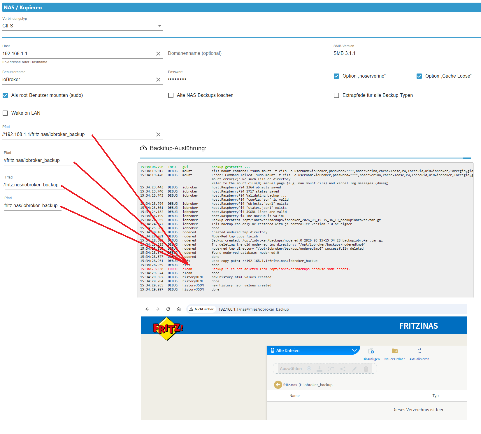

        hier der screenshot von beiden systemen
        HomoranH Offline
        HomoranH Offline
        #163
        wo steht da der Freigabename der Fritzbox?
        ich sehe nur das Verzeichnis
          SpeedyBlade
          #164
          Du musst also als root mounten...=> habe ich gemacht, jedoch bleibt die Fehlermeldung
          hier steht alles, von beiden Systemen
          https://forum.iobroker.net/post/1329832

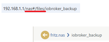

            #165
            //192.168.1.1/fritz.nas/iobroker_backup
            Da muss was falsch sein. Ist die IP richtig? Üblicherweise ist 192.168.178.1 die IP einer FritzBox. Jedenfalls, wenn man das nicht bewusst umstellt.
              SpeedyBlade
              #166
              die IP ist richtig von der fritzbox...192.168.1.1 => wurde bewusst geändert ;)
                SpeedyBlade
                #167
                das macht mich ein wenig stutzig
                • malorossM Offline
                  malorossM Offline
                  maloross
                  #168

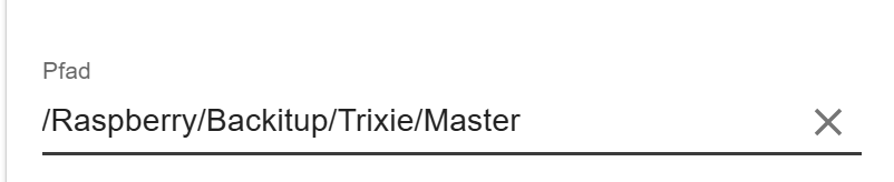

                  Ich schreib mal ganz naiv: müsste der Pfad nicht mit "/" beginnen?
                  Denn so sieht das bei mir aus:
                  Auch Frauen können sich für Technik begeistern! ;)

                      kannst du das mit backup vom iobroker testen?
                      Und kannst mal deine Einstellungen im backup-iobroker senden sharen bitte.
                      • S SpeedyBlade
                        @Thomas-Braun
                        #171
                        @SpeedyBlade
                        Klar:

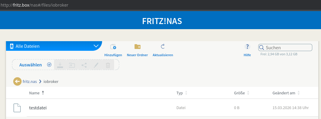

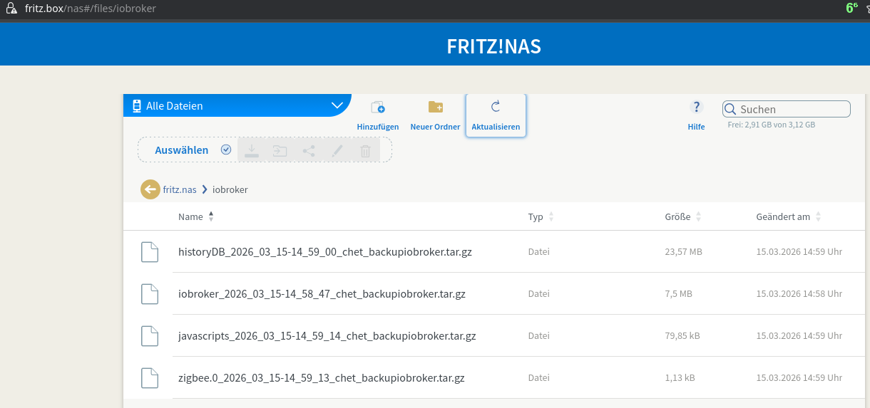

                        Liegt jetzt im internen Bereich des FritzNas.
                        Was läuft da bei dir? Also welche FritzBox mit welchem FritzOS?
                        S 1 Antwort Letzte Antwort
                          Das nutzt dir nix, ich verwende die Experten-Optionen an der Stelle.
                            @SpeedyBlade
                            Klar:
                            SpeedyBlade
                            #173
                            @Thomas-Braun
                            FRITZ!Box 5590 Fiber
                            FRITZ!OS: 8.02
                            Thomas BraunT S 2 Antworten Letzte Antwort

                                15:23:30.416INFOguiBackup gestartet ...
                                15:23:40.536DEBUGmountcifs-mount command: "sudo mount -t cifs -o username=ioBroker,password=****,noserverino,cache=loose,rw,forceuid,uid=iobroker,forcegid,gid=iobroker,file_mode=0777,dir_mode=0777,vers=3.1.1 //192.168.1.1/fritz.nas/nas#/files/iobroker_backup /opt/iobroker/backups"
                                15:23:40.589DEBUGmountfirst mount attempt with smb option failed. try next mount attempt without smb option ...
                                15:23:40.592DEBUGmountcifs-mount command: "sudo mount -t cifs -o username=ioBroker,password=****,noserverino,cache=loose,rw,forceuid,uid=iobroker,forcegid,gid=iobroker,file_mode=0777,dir_mode=0777 //192.168.1.1/fritz.nas/nas#/files/iobroker_backup /opt/iobroker/backups"
                                15:23:40.648DEBUGmountError: Command failed: sudo mount -t cifs -o username=ioBroker,password=****,noserverino,cache=loose,rw,forceuid,uid=iobroker,forcegid,gid=iobroker,file_mode=0777,dir_mode=0777 //192.168.1.1/fritz.nas/nas#/files/iobroker_backup /opt/iobroker/backups
                                mount error(2): No such file or directory
                                Refer to the mount.cifs(8) manual page (e.g. man mount.cifs) and kernel log messages (dmesg)
                                15:23:44.769DEBUGiobrokerhost.RaspberryPi4 2376 objects saved
                                15:23:45.068DEBUGiobrokerhost.RaspberryPi4 1727 states saved
                                15:23:45.084DEBUGiobrokerhost.RaspberryPi4 Validating backup ...
                                host.RaspberryPi4 "config.json" is valid
                                15:23:45.097DEBUGiobrokerhost.RaspberryPi4 "objects.jsonl" exists
                                host.RaspberryPi4 "states.jsonl" exists
                                15:23:45.490DEBUGiobrokerhost.RaspberryPi4 JSONL lines are valid
                                15:23:45.548DEBUGiobrokerhost.RaspberryPi4 The backup is valid!
                                15:23:46.265DEBUGiobrokerBackup created: /opt/iobroker/backups/iobroker_2026_03_15-15_23_41_backupiobroker.tar.gz
                                15:23:46.272DEBUGiobrokerThis backup can only be restored with js-controller version 7.0 or higher
                                15:23:47.308DEBUGiobrokerdone
                                15:23:49.429DEBUGnoderedCreated nodered tmp directory
                                15:23:49.547DEBUGnoderedNode-Red tmp copy finish
                                15:23:49.669DEBUGnoderedBackup created: /opt/iobroker/backups/nodered.0_2026_03_15-15_23_49_backupiobroker.tar.gz
                                15:23:49.684DEBUGnoderedTry deleting the old node-red tmp directory: "/opt/iobroker/backups/noderedtmp0"
                                15:23:49.690DEBUGnoderednode-red tmp directory "/opt/iobroker/backups/noderedtmp0" successfully deleted
                                15:23:49.692DEBUGnoderedfound node-red database: node-red.0
                                15:23:49.730DEBUGnodereddone
                                15:23:50.283DEBUGcifsused copy path: /fritz.nas/nas#/files/iobroker_backup
                                15:23:50.286DEBUGcifsdone
                                15:23:50.891ERRORcleanBackup files not deleted from /opt/iobroker/backups because some errors.
                                15:23:50.931DEBUGcleandone
                                15:23:51.053DEBUGhistoryHTMLnew history html values created
                                15:23:51.066DEBUGhistoryHTMLdone
                                15:23:51.231DEBUGhistoryJSONnew history json values created
                                15:23:51.274DEBUGhistoryJSONdone

                                  #176
                                  Ist falsch. Der Pfad muss
                                  lauten.
                                    lauten.

                                    @Thomas-Braun sagte in Iobroker backitup error.. Wo liegt das problem:
                                    der wird aber doch zusammengesetzt!
                                    nach den Informationen von @speedyblade hier: https://forum.iobroker.net/post/1329835
                                    müsste es richtig sein.
                                    existiert noch ein separater mount?
                                      #178
                                      @Homoran sagte in Iobroker backitup error.. Wo liegt das problem:
                                      Jein. Aber nicht so.
                                      //192.168.178.1/fritz.nas/iobroker /opt/iobroker/backups cifs credentials=/home/iobroker/.smbcredentials,users,noserverino,noauto,rw,forceuid,uid=iobroker,forcegid,gid=iobroker,file_mode=0770,dir_mode=0770,vers=3.1.1 0 0
                                      Der FritzNas-interne Bereich wird mit //192.168.178.1/fritz.nas/iobroker definiert. Hier ist noch ein Verzeichnis namens 'iobroker' angelegt, wo die Backups dann abgelegt werden.

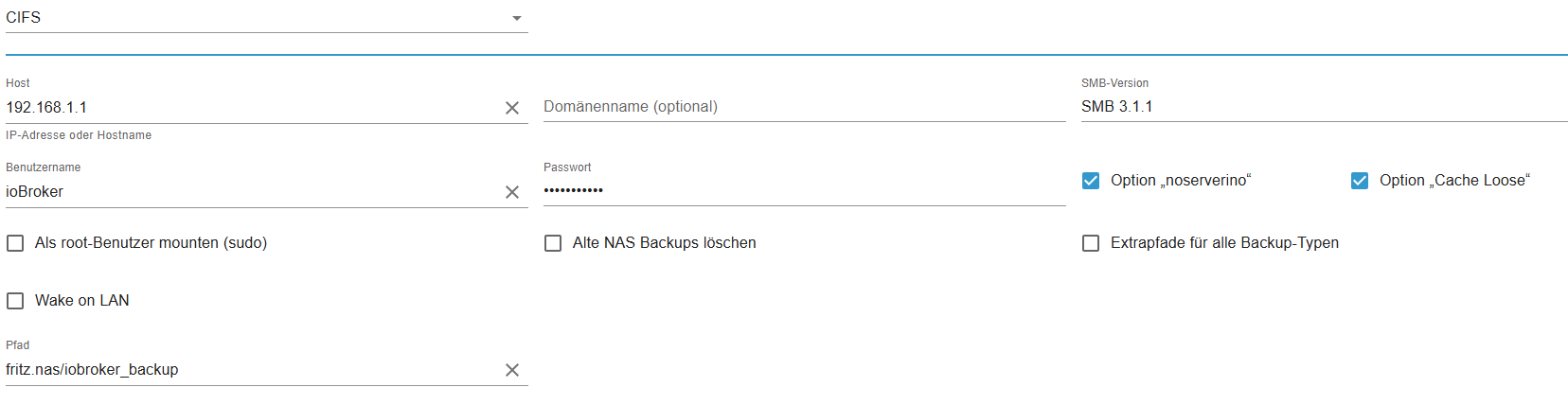

                                        SpeedyBlade
                                        #179
                                        egal wie ich es schreibe, es kommt immer der gleiche Fehler
                                          SpeedyBlade
                                          #180
                                          es wird noch mit einer Gegensprechanlage, aber dafür nutze ich einen anderen User, auf ein anderes Verzeichnis auf der Fritzbox zugegriffen.
