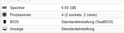

                        • bahnuhr
                          bahnuhr Forum Testing Most Active @Basti97 last edited by
                          @basti97
                          so ist es bei mir:
                          Basti97 2 Replies Last reply Reply Quote 0

                            • bahnuhr
                              @basti97 sagte in (?) ioBroker Restart ?:
                              Typ steht bei mir Default kvm64
                              steht bei mir auch

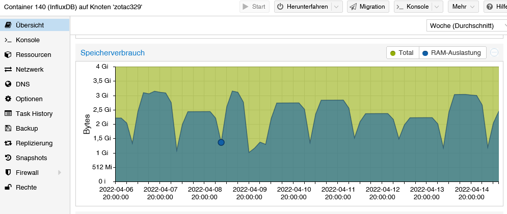

                                          crunchip Forum Testing Most Active @Basti97 last edited by crunchip
                                          Najaich habe Angst das es für weitere VMs fehlen würde
                                          rechne doch einfach mal zusammen, was du insgesamt bisher vergeben hast, kommst du da schon auf deine 32GB??
                                          was ich weiter oben damit meinte
                                          z.b. auf die Woche betrachtet,
                                          ich habe 4GB vergeben, max Werte belaufen sich auf knapp über 3 GB, theoretisch, wenn ich jetzt ein paar MB Ram noch für was anderes benötigen würde, könnte ich dies dann wieder reduzieren, auf z.b. 3,5GB
                                          theoretisch könntest du sogar in der Summe mehr vergeben als du eigentlich tatsächlich zur Verfügung hast.
                                          Weil nicht jede Maschine auch das nutzt, was zur Verfügung steht.
                                          ABER
                                          es könnte passieren das sämtliche Maschinen den vollen Ram in Anspruch nehmen, der aber gar nicht vorhanden ist, somit würde allerdings dein System die Biege machen.
                                          Daher, zusammen addieren, was man insgesamt vergibt, die Summe sollte nicht größer sein als die tatsächliche.
                                          nicht am Ram sparen, sondern auch benutzen.
                                          Basti97 1 Reply Last reply Reply Quote 0
