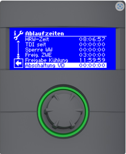

                            Borsti84 last edited by
                            Hi. Ich habe das Problem mit den Fehleranzeigen nach @Francis Anleitung erfolgreich gelöst. Vielen Dank.
                            Ich bekomme allerdings noch folgenden Fehler (error):
                            Couldn't handle 'Informationen.Ablaufzeiten' -> 'Abschaltung VD': TypeError: Cannot read properties of undefined (reading '0')
                            Was kann ich hier machen? Hat diesen Fehler noch jemand? Die Variable habe ich auch schon manuell angelegt, ändert aber nix. Fehler kommt scheinbar bei lesen Wertes vom Adapter.
                            Firmware der Alpha Innotec Wärmepumpe (LWDV91) ist V3.90.3.
                            E 1 Reply Last reply Reply Quote 0

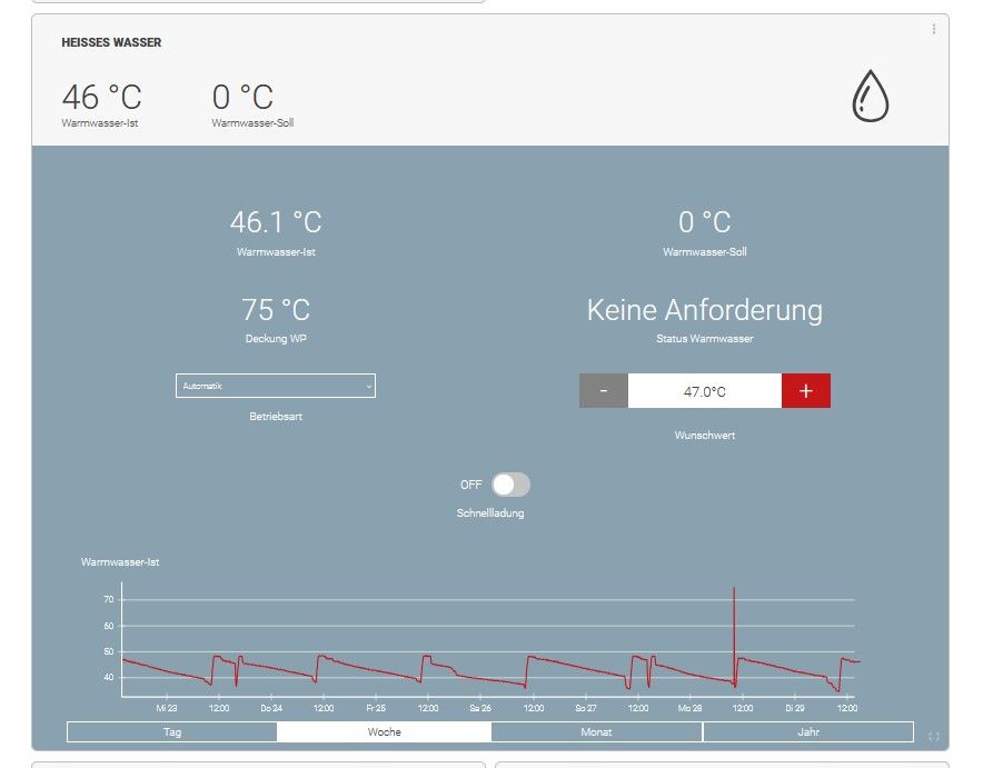

                              noch eine Frage / Anmerkung:
                              bisher konnte ich "luxtronik2.0.parameters.warmwater_temperature" die Warmwasser-Solltemperatur einstellen.
                              Den Datenpunkt gibt es nach wie vor, nur er funktioniert nicht mehr. Wie habt ihr dass gelöst?
                              Ich nutze aktuell die v0.4.2 version von github.

                                      @borsti84 Hallo, ich habe heute meine Alpha Innotec Wärmepumpe (LWDV91) auf Firmware 3.90.5 upgedatet, seitdem habe ich auch das gleiche Problem.
                                      Gibt es inzwischen eine Lösung für das Problem?
                                      Ich nutze aktuell den Adapter 0.5.2 von Boellner

                                        @erri Nachdem heute im Zuge der Wartung bei mir ebenfalls 3.90.5 installiert wurde, habe ich nun den gleichen Fehler. Es scheint nichts weiter kaputt zu machen, stört aber in den logs dennoch. Wenn man sich direkt zur Luxtronik verbindet, dann sieht man dort ebenfalls, dass 'Informationen.Ablaufzeiten' -> 'Abschaltung VD' keinen Wert hat. Schaut man direkt in der Luxtronik sieht man 00:00:00
                                        • E
                                          ErRi @Pro2k last edited by
                                          @pro2k Ja, bei mir war es auch ein Monteur in Folge einer Störung. Die haben wohl wieder irgendwelche Parameter verschoben. Sowie "´radiorichter" auch schon festgestellt hat die Warmwasser-Solltemperatur. Die hat AIT in ihrer eigenen App "myuplink" nicht richtig geändert.
