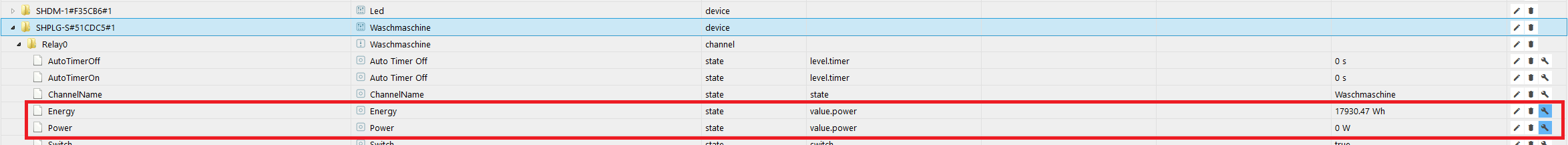

      guergen @jay-jey last edited by
      @jay-jey Energy Total nehmen!

        canim @Guest last edited by canim
        @Pete0815 Ich glaub ich hab den Fehler gefunden? @guergen sagt man sollte den Totalen Wert nehmen,
        Ich habe überall bei mir den aktuellen Stromwert "Power" genommen. Ist das so richtig?
        Oder Sollte man den den "Energy" als zähler nehmen?
        Habe jetzt zum Testen den "Energy" als Messwert zusätzlich genommen und schau mir das paar Tage mal an.

        • G
          guergen @canim last edited by guergen
          @canim Ich nehme immer schon den totalen Wert und es läuft. SA merkt sich sogar den Wert, wenn das Gerät sich zurücksetzt. Ausserdem macht der Eintrag "Zählerstand bei Tages/Wochen/Quartalsbeginn" für mich auch keinen Sinn

            jay-jey @guergen last edited by
            @guergen
            Hat auch nicht geholfen. Auch mit Energy Total bekomme ich irgendwie komische Werte:
            J 1 Reply Last reply Reply Quote 0
            • J
              jay-jey @jay-jey last edited by
              Fehler gefunden, glaube ich, bei Unit in den Einstellungen für die Kosten stand mW. Daher die doofen Werte.
              C 1 Reply Last reply Reply Quote 1
              • C
                canim @jay-jey last edited by
                @jay-jey standartmäßig ist kWh ,vielleicht was vorher geändert?
