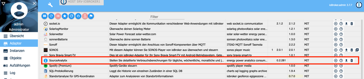

        Die Mülltonne scheint mir gemäß log
        @Hiltex sagte in Alte Adapter lassen sich nicht löschen:
        npm uninstall iobroker.sourceanalytix --silent --save --prefix "/opt/iobroker" (System call)
        aber npm aufzurufen
        EDIT:
        habe eben in der Adapterliste der repositories gesehen, dass sourceanalytics zumindest in latest mit der Version 0.3.0 vertreten ist

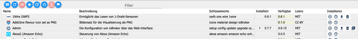

            Zur allgemeinen Entwirrung schreib ich nochmal Schritt für Schritt alles auf. Ich nutze dazu einen Adapter den ich noch nie installiert hatte: 1Wire OWFS

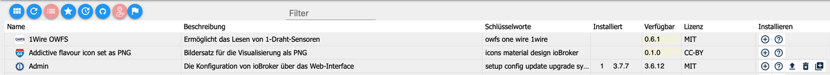

            Schritt 1: installieren
            Instanz läuft, alles gut.

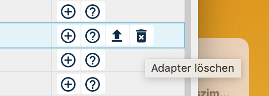

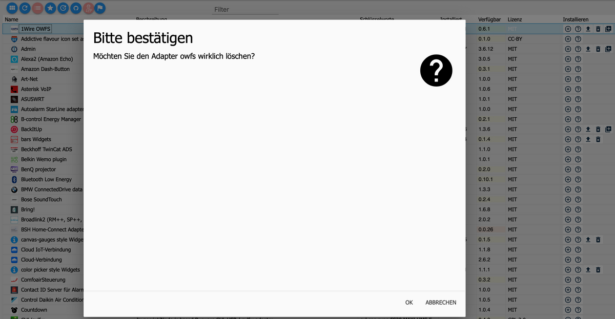

            Schritt 2: löschen
            Mach ich gleich über die Tonne auf der entsprechenden Zeile

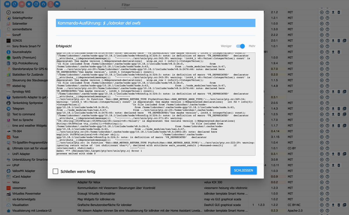

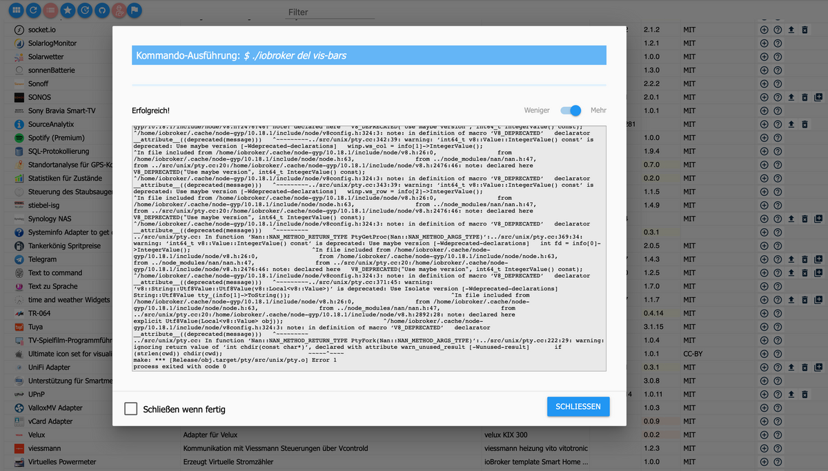

            So sieht dann die Ausgabe aus:
            Aber der Adapter scheint gelöscht zu sein

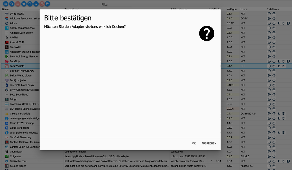

            Schritt 3: den nächsten unliebsamen Adapter löschen
            Ich nehme hier einfach Bars-Widget

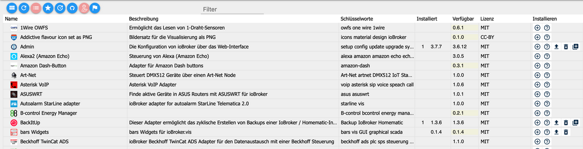

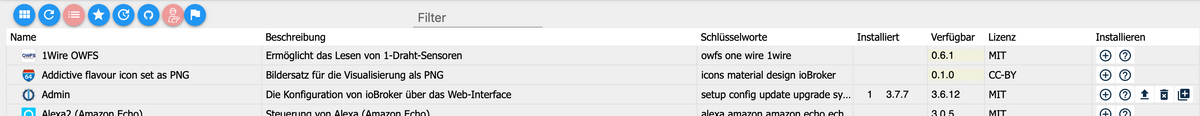

            Ergebnis
            Der zuvor gelöschte Adapter 1Wire OWFS wird wieder als installiert, nur eben ohne Instanz angezeigt
            Für dieses Problem suche ich gerade eine Lösung.
