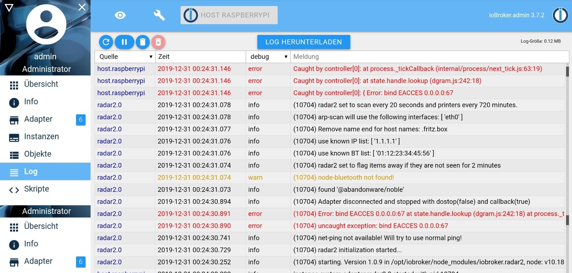

                  jetzt habe ich aber ein neues Problem. Mein Radar2 Adapter startet, schaltet auf grün und gleich wieder auf rot. Muss ich bei arp-scan und libcap2-scan noch irgendetwas einstellen und wo?
                  Im Log steht folgendes:
                  alt text
                  crunchipC SBorgS 2 Antworten Letzte Antwort

                      @joergfrde Steht bzgl. radar2 etwas im Log und hast du auch die ganzen (Zusatz-)Befehle ausgeführt?

                        alt text

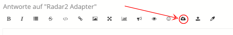

                              @joergfrde sagte in Radar2 Adapter:
                              Ich habe gerade das Problem den Screenshot hier einzustellen.
                              Bitte benutz die "Bild hochladen" Funktion vom Forum.
                              Verwende bitte keine externen Bildhoster.

                                  @joergfrde "uncaught exeption .... :67" bedeutet, das schon etwas auf Port 67 läuft. Hast du mal das System rebootet?
                                  LG SBorg ( SBorg auf GitHub)

                                          Ich habe den Raspi jetzt neu gestartet. Die Fehlermeldung besteht immer noch. Kann man den Port verändern. Kann es sein, dass der Port geschlossen ist?
