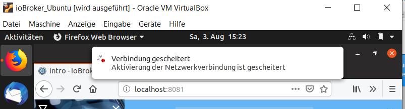

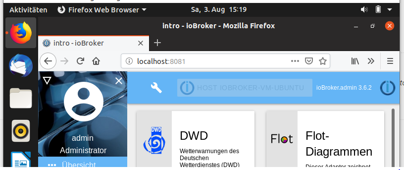

      Mit localhost ging es.
      Und wie jetzt weiter?

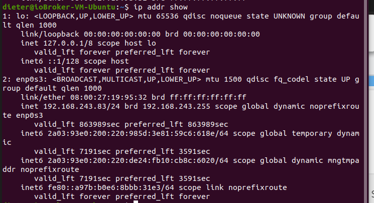

          • paul53
            paul53 @bahnuhr last edited by
            @bahnuhr
            ip addr show ergab: Es wurde nur eine IPv6 ADresse zugewiesen.
            bahnuhr 1 Reply Last reply Reply Quote 1

                • bahnuhr
                  bahnuhr Forum Testing Most Active @paul53 last edited by
                  @paul53 sagte in Virtual Box auf Win:
                  Ok, wat nu.
                  Hat ja mal geklappt. Nur jetzt halt nicht mehr.

                        So, habe die Netzwerkbrücke mal umgestellt auf wireless.
                        Und jetzt kommt auch mehr bei dem befehl: ip adr show
                        Und mit der Adresse: 192.168...83:8081 komm ich jetzt auch mit chrome auf admin.
                        Und jetzt erscheint iob..ubuntu auch in der Fritzbos mit extra ip adresse.
                        Fazit:
                        Geht also wieder. Danke an euch 2.
                        Stellt sich jetzt nur die Frage, ob man in der box eine statische ip eingeben kann.

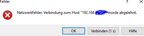

                                            So, läuft jetzt alles.
                                            Aber nun die nächste Frage:
                                            Wie bekomme ich einen Verbindung von WinSCP mit dem iobroker-ubuntu hin.
                                            Bisher hat es wie folgt:
                                            https://www.youtube.com/watch?v=W4aZtY4miaM
                                            immer geklappt.
                                            Genauso wollte ich es jetzt auch tun.
                                            Es kommt aber:
                                            Gibt es da einen Trick mit dieser virtualbox?
