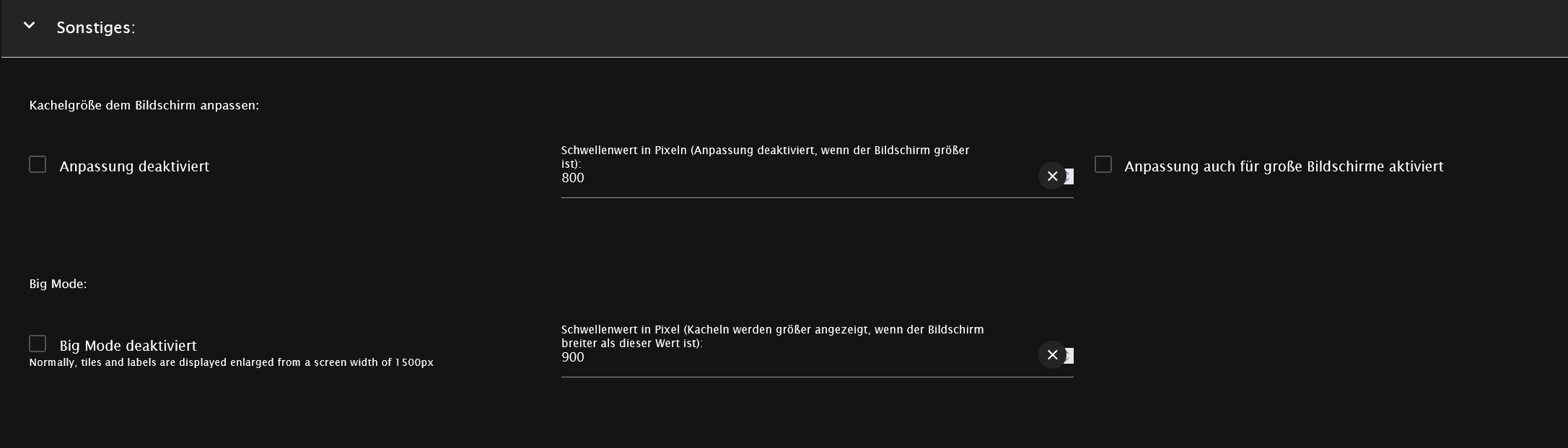

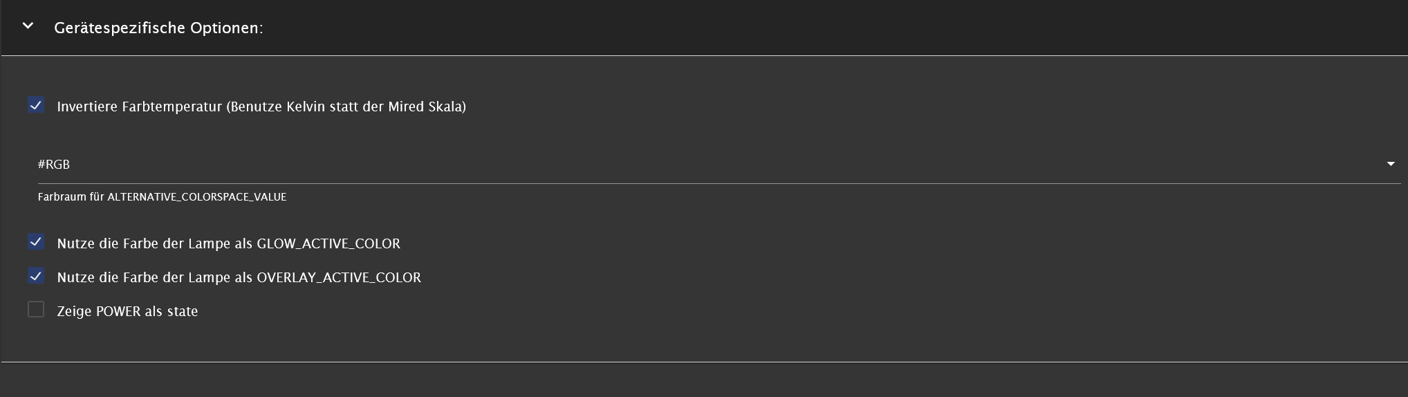

Hey Leute,
versuche zurzeit mein Tablet an meine Handysicht anzupassen und möchte das rechts gleich aussieht wie links. Sprich genauso groß.
Das Tablet ist ein Asus Nexus 7 (grouper) mit einer Auflösung von 800 x 1280. Das handy 1.080 x 2.400 Pixel
Mit den folgenden Optionen in den Einstellungen habe ich schon rumgespielt, aber irgendwie erhalte ich keine Änderung. Kann mir hier jemand schnell helfen?
Außerdem eine frage zum Glow der Lichttiles: Ist es möglich, dass das Tile in der Farbe leuchtet die "ALTERNATIVE_COLORSPACE_VALUE" zeigt? Denn bei mir zeigt es immer nur eine Farbe an. Hier meine Einstellungen dazu.

@soukai sagte in Test Adapter iQontrol 2.0.x Vis (Entwicklungs-Thread):
Hey Leute,
zur Größe: Du könntest mal versuchen, den Big-Mode schon bei 799 Pixeln beginnen zu lassen. Könnte klappen (muss es aber nicht
- gerne Rückmeldung dazu).
zur Synchronisation der Glow und Hintergrundfarbe mit der Lampenfarbe: Die Optionen dazu hast Du ja schon aktiviert. Aber Du nutzt ALTERNATIVE_COLORSPACE, richtig? Vermutlich habe ich vergessen, das in dem Fall richtig zu implementieren. Aktuell finde ich einfach keine Zeit für iQontrol, aber ich schreibe es mir mal auf und schaue demnächst danach.
VG!

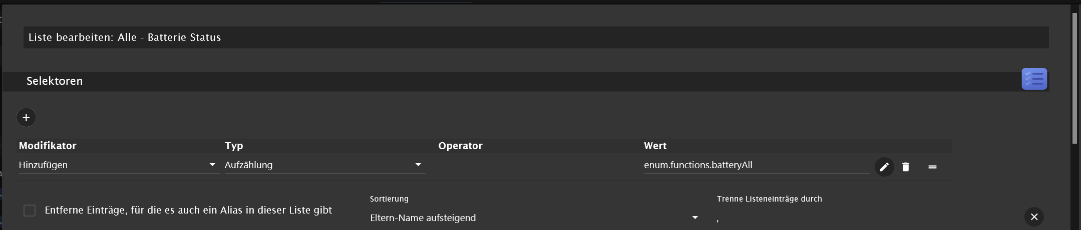

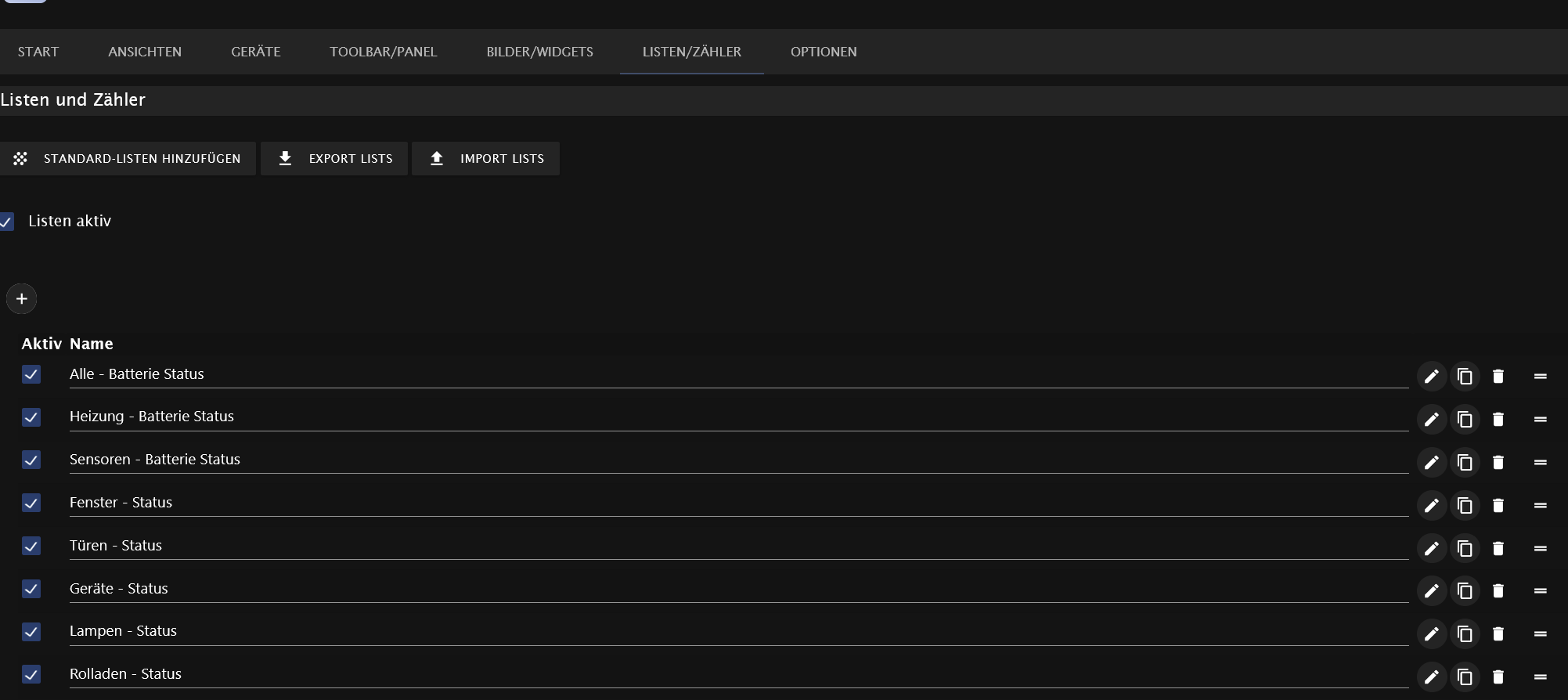

@da_woody Ja, meine Listen sind ja ok., aber ich hätte auch gerne die Listenanzeige in Form von Knöpfen.
@opa75 Ich habs mal nachgebaut. Im Prinzip machst du dir Schalter, die die verschiedenen Datenpunkte, - die du zuvor erstellt hast - aktiviert.
Diese Datenpunkte kannst du mit den Listen verknüpfen. Die Listen werden nur angezeigt, wenn die zuvor erstellten Datenpunkte aktiviert werden. So sehen meine Geräte aus:
"X Trigger Liste" sind meine Schalter.
"X Liste" meine Listen.In den Einstellung von "x Liste" kannst du dann sowas setzen:

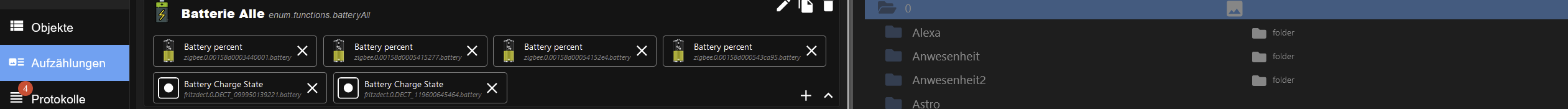

Die Liste habe ich mit der Listen Funktion erstellt von Iqontrol
Verknüpft habe ich die Listen mit Aufzählungen

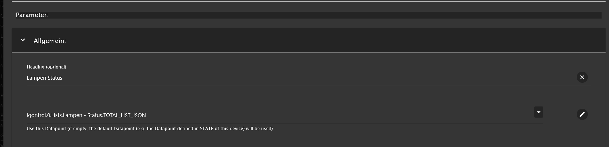

Die Widgets ""X Trigger Liste" habe ich mit der JSON-Tabellen Widget versehen in den Einstellungen
Wenn du auf die Einstellung klickst:
