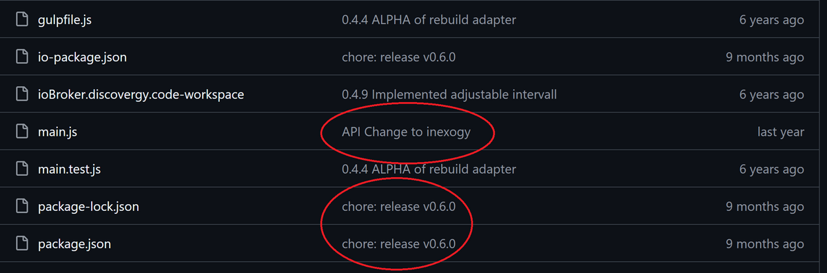

                            Wie von Inexogy (vormals Discovergy) wurde gestern (04.09.2025) die API von api.discovergy.com auf api.inexogy.com umgestellt.
                            Seit dem funktioniert der Adapter nicht mehr:
                            discovergy.0 | 2025-09-04 18:45:25.614 | error | [doDiscovergyCall] StatusCodeError: 401 - "401 Unauthorized: Authorization header missing in HTTP request" -- | -- | -- | --
                            discovergy.0 | 2025-09-04 18:45:25.606 | error | Connection_Failed at meter indication run, check your credentials !
                            Issue wurde hier erstellt
                            Aktuell ist die Adapter Version 0.5.13 im repo verfügbar.
                            Auf der github, ist zu sehen das in der main.js der Zugang bereits auf api.inexogy.com geändert wurde, und die Versions Nummer auf 0.6.0 gesetzt wurde, diese Version wurde aber anscheinend nie veröffentlicht.

                                      Prinzipiell gehts doch aber auch darum, das wenn die v0.6.0 schon seit fast einem Jahr vorliegt, das die das dann vielleicht auch in das 'latest' oder 'stable' Repository schafft. Für all diejenigen, die halt nicht so experimentierfreudig sind.
                                      Ich hab mal @mcm1957 angeschrieben, ob der Ersteller überhaupt noch tätig ist und was man da machen kann.
                                      Dutchman 1 Reply Last reply Reply Quote 1

                                          @icebear
                                          sorry leute habe das damals gefixt aber total vergessen zu releasen...
                                          Soeben 0.6.0 auf NPM publiziert, sollte morgen in iob sichtbar sein
                                          Bitte testen, wen das laeuft geht es innerhalb 1-2 tage nach stable
                                          mcm1957 icebear 2 Replies Last reply Reply Quote 1
