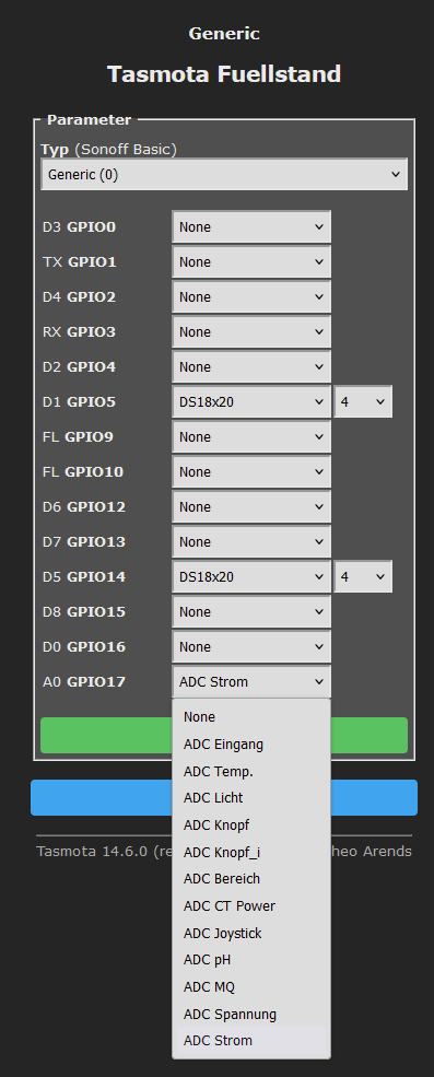

                                            wrod @saeft_2003 last edited by wrod
                                            @saeft_2003 Danke.
                                            Die TASMOTA-Einstellungen sehen bei ,mir etwas anderes aus. Für den untersten Eintrag "A0" stehen diese Werte nicht mehr zur Verfügung. Statt dessen folgende. Was muss ich da nehmen? Benutzt werden soll ein TL-136.
                                            bahnuhr 1 Reply Last reply Reply Quote 0
