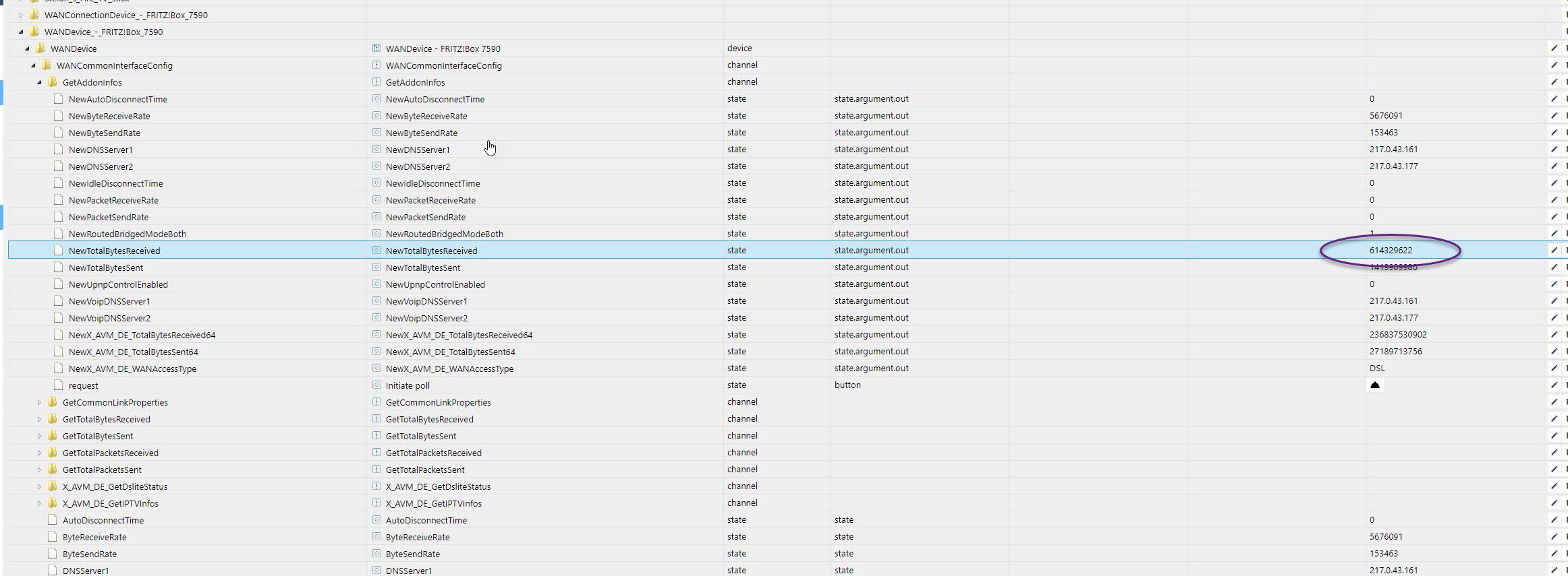

                  StefanW last edited by
                  bei mir ist da irgendwo der Wurm drin, hab noch für keine View annähernd soviel Zeit reingesteckt und es funktioniert immer noch nicht.
                  Ich hole mir die Daten über das Script, nachdem es mit dem Cron Job nicht zuverlässig funktioniert hat.
                  Allerdings setzt sich der Zähler bei ca. 4,2 GB immer wieder auf 0 zurück.
                  Weiter oben wurde sowas schon mal angesprochen, allerdings habe ich dann keine Lösung gefunden.
                  Würde mich über jeden Tipp freuen, Danke schon mal.
                  Stefan
