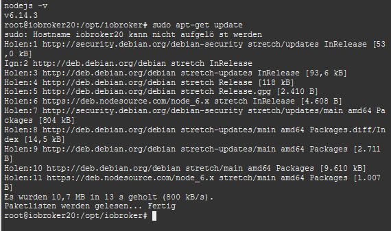

                                @jan_xx
                                Bist du im Container im Terminal?
                                Gib mal nodejs -v ein

                                  jan_xx
                                  #26
                                  @haselchen
                                  ja im container Terminal und Version ist v6.14.3

                                    @jan_xx
                                    Okay, das ist mega alt.
                                    Mal sehen ob es über ein Update erstmal angehoben wird.
                                    Gib mal sudo apt-get update ein
                                    Und danach sudo apt-get upgrade
                                    Mit Screenshot danach

                                      jan_xx
                                      #28
                                      @haselchen
                                      ja ich weiß, läuft aber schon eine ganze Zeit schön vor sich hin....
                                      Also auf deinen Befehl hin wurden etwas über 10 MB angebolt

                                        @jan_xx
                                        jetzt sudo apt-get upgrade
                                        Danach wieder nodejs -v
