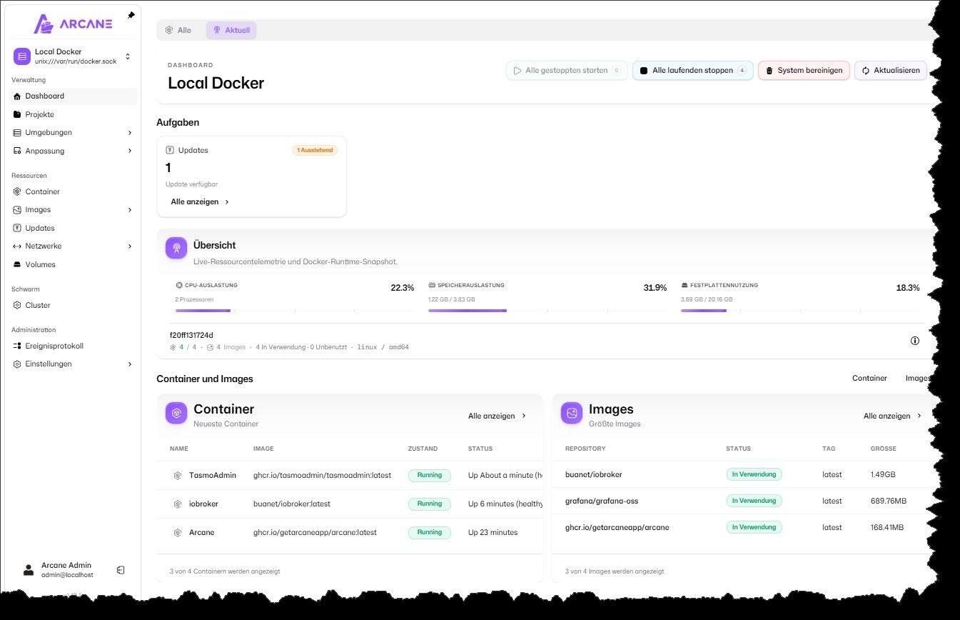

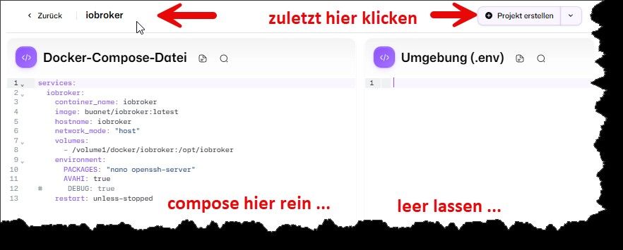

        Hab jetzt Arcane installiert und wollte go2rtc als Projekt in Arcade erstellen dann bekomme ich diese Meldung
        Projekt "go2rtc-arcane" konnte nicht erstellt werden
        Failed to create project: failed to create project directory: mkdir /app/data/projects/go2rtc-arcane: permission denied
        Arcane | Projekte | Mein neues Projekt
        services:
          go2rtc:
            container_name: go2rtc
            image: alexxit/go2rtc:latest
            hostname: go2rtc
            network_mode: "host"
            volumes:
              - /volume1/docker/go2rtc:/config
            environment:
              PACKAGES: "nano openssh-server"
              AVAHI: true
        #      DEBUG: true
            restart: unless-stopped
        was mache ich falsch, kannst du mir das Sagen?

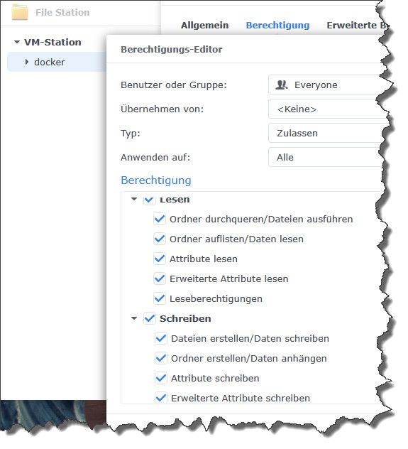

                  Ich habe einfach "Everyone" die Schreibrechte für den Ordner "Docker" erteilt.

                    @Codierknecht sagte:
                    Guten Morgen.
                    Das erstellen hat jetzt funktioniert zumindest das Projekt aber es wird kein Container erzeugt
                    wenn ich unter Container rein schaue gibt es da keinen für go2rtc-ARCANE und das Projekt steht auf gestoppt.
                    wenn ich auf neu deployen drücke kommt eine Fehlermeldung und wenn ich auf starten klicke kommt konnte nicht gestartet werden.
                    Weißt du was da schief läuft, Gruß Jürgen.
                    Hat sich erledigt musste zuerst den alten Container löschen oder umbenennen danach hat es funktioniert.
                    Noch mal vielen Dank für deine Hilfe
