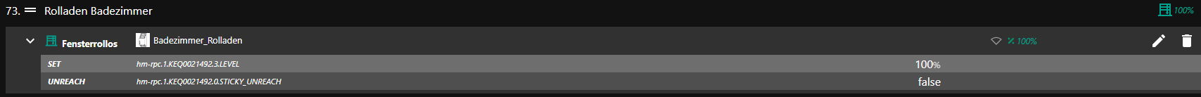

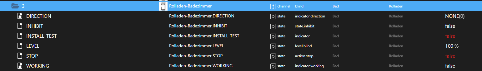

        • H Hohenbostler
          @apollon77 sagte in BETA-TEST Neuer Amazon Skill "iobroker.assistant":
          @hohenbostler Issue ist eine Option, wir haben aber auch bereits Fälle wo einfach die Rollen kein "value.blind" enthalten und so die automatsiche erkennung halt einfach nicht geht. Dann hilft es einen Alias anzulegen und die States sauber zu mappen und das sollte dann erkannt werden!
          Wenn das so ist dann ggf beim zigbee Adapter issue anlegen das die rollen korrigiert werden können.
          Stimmt. Der DP ist ein State.
          Kann ich ihn in den Objekten nicht einfach die Rolle level.blind geben ? Und wie bekomme ich die toten falschen einträge gelöscht ?
          Nachtrag. Also die Rolle des DP ändert hat soweit funktioniert. Ich konnte jetzt auch den Datenpunkt in den iot einbinden. Jetzt nur noch die frage wie ich die alten verwaisten Einträge weg bekomme ?

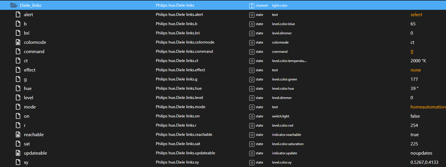

          @hohenbostler
          vielleicht hilft es dir wenn Du dir mal anschaust welche Rollen und Datenpunnkte ein funktionierender HomeMatic-Wired-Rolladen-Aktor hat?!
          im IOT Adapter stellt sich das dann so dar
          H 1 Antwort Letzte Antwort
          • BBTownB BBTown
            @hohenbostler

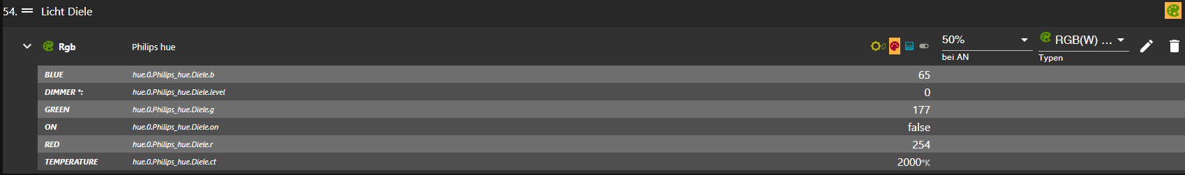

              @duffy
              und hier einmal beispielhaft die Datenpunkte einer sauber arbeitenden Philips-HUE-RGB-Lampe
              und so stellt sich das in IOT-Adapter dar

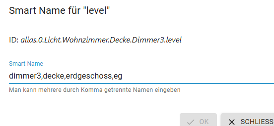

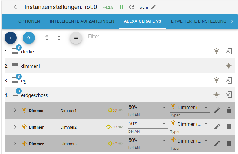

                                        #458
                                        ich habe 3 Dimmer mit folgende Smartnamen angelegt:
                                        "dimmer1, decke,erdgeschoss,eg",
                                        "dimmer2, decke,erdgeschoss,eg" ,
                                        "dimmer3, decke,erdgeschoss,eg".
                                        Unterhalb der Gruppen "decke, erdgeschoss und eg" werden die 3 Dimmer aufgeführt.
                                        dimmer2 und dimmer3 fehlen jedoch als einzelnes Gerät.
                                        Mit V1 hat das so funktioniert. So bei euch auch?
                                        IOT = v4.2.5
                                        Grüße vom Rhein @Colonia Claudia Ara Agrippinensium
