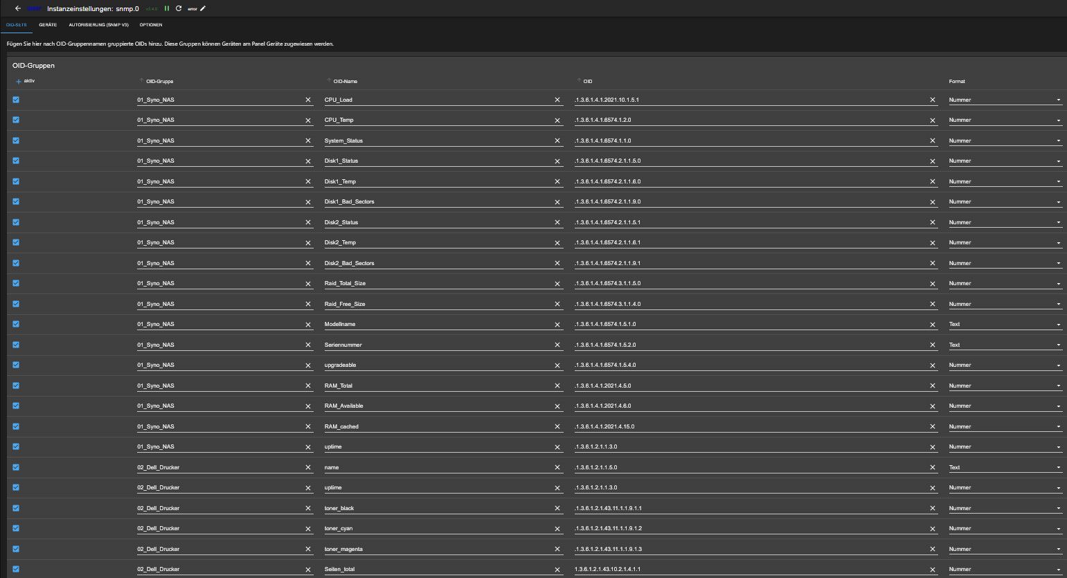

                        2023-11-07 19:21:14.305	error	no oids configured, please add configuration.
                        snmp.0
                        2023-11-07 19:00:48.535	error	invalid config, cannot continue
                        Immer Daten sichern!
                        • sigi234S sigi234
                          @mcm57
                          Hallo, anscheinend hat sich der Bug wieder eingeschlichen V 3.1.0
                          Kein speichern möglich.
                          ADMIN: 6.12.2
                          Screenshot (507).png Screenshot (508).png Screenshot (509).png Screenshot (510).png
                          snmp.0
                          snmp.0

                          #361
                          @sigi234
                          Die rote umrandung deutet eigentluch einen Fehler bei den Daten. Andrerseits sollte dann aber auch ein Fehlertext wo zu sehen sein.
                          Auf den ersten Blick seh ich nux falsches. Ev entfern nal das Leerzeichen beim oid namen
                          Support Repositoryverwaltung.

                                #364
                                @mcm57 sagte in Adapter SNMP Drucker, Synology, QNAP etc auslesen:
                                @sigi234
                                Geräte NAME war es.

                                        Die Version 3.4.0 fragt bei mir 2 USV-Anlagen und einen Switch ab, und das ohne Probleme:
                                        Die OID-Sets:
                                        und die müssen natürlich den Geräten zugeordnet sein:
                                        Und die Community muss natürlich stimmen. Je nach Zielgerät muss auf diesem der Zugriff erlaubt sein.

                                        • K KaosKatte
                                          Funktioniert der SNMP-Adapter 3.4.0 prinzipiell noch? Der Thread endete ja vor 2,5 Jahren. Ich habe alles möglich probiert und scheitere an dem bereits genannten Problem, dass sich die allererste Konfiguration nicht speichern lässt.
                                          Ich habe es mit einer Synology Diskstation und einem Epson Drucker probiert. Die jeweiligen OIDs haben im MIB Browser funktioniert. Eine Zeile in der Sektion v3-Autorisierung habe ich hinzugefügt. Zuvor Adapter gelöscht und neu installiert. OID mit führendem Punkt und ohne probiert. Zielgeräte vom Raspberry Pi 4, wo ioBroker läuft, erfolgreich angepingt. Mit v1 und v2 und public probiert, was eigentlich alles gehen sollte.
                                          Hat jemand noch eine Idee?
                                          RasPi5, js-controller: 7.0.7
                                          Meister MopperM Online
                                          Meister Mopper
                                          #369
                                          @KaosKatte
                                          Hier auch mit zwei Synos und einem Dell-Drucker kein Problem (Achtung! Brille aufsetzen).
