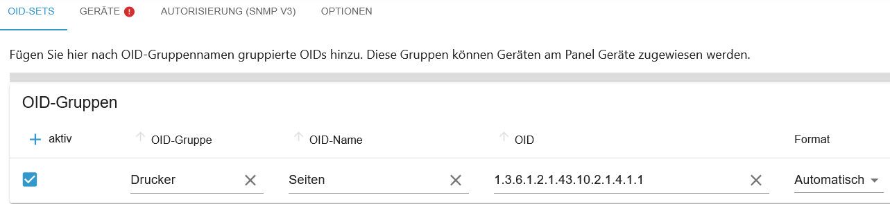

                              Ich habe jetzt das Net-SNMP-PAket auf dem RasPI installiert und habe von der Shell aus mit
                              snmpwalk -On -v2c -c public 192.168.2.7 .1.3.6.1.2.1.43.10.2.1.4.1.1
                              die korrekte Anzahl gedruckter Seiten vom Drucker bekommen
                              .1.3.6.1.2.1.43.10.2.1.4.1.1 = Counter32: 4845
                              Auf dem Tab OID-Sets wird nicht gemeckert.

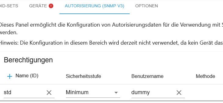

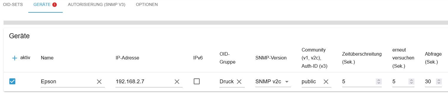

                              Auf dem Tab "Geräte" bleibt oben die rote Warnung un dich kann nicht speichern (OID-Gruppe lautet Drucker wie bei dem Gerät auf der ersten Seite).
                              Auf dem 3. Tab schließlich ein Dummy für v3:
                              Mach eich da was grundsätzlich falsch?

                                  Auf den ersten Blick siehst OK aus ...

                                    Lt. Screen bemängelt er was auf dem Tab GERÄTE (rotes punkterl)

                                      Genau. Irgendwie kommt er wohl nicht durch bis zum Drucker, obwohl es auf Systemebene mit ping und smpwalk geklappt hat.
                                      Vielleicht probiere ich es nochmal mit einem anderen Gerät als Ziel. Danke erst einmal.
