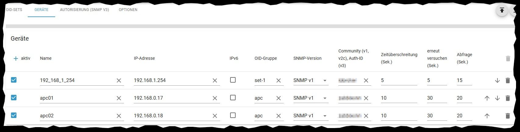

                          #360
                          @mcm57
                          Hallo, anscheinend hat sich der Bug wieder eingeschlichen V 3.1.0
                          Kein speichern möglich.
                          ADMIN: 6.12.2
                          Screenshot (507).png Screenshot (508).png Screenshot (509).png Screenshot (510).png
                          snmp.0
                          2023-11-07 19:21:14.305	error	no oids configured, please add configuration.
                          snmp.0
                          2023-11-07 19:00:48.535	error	invalid config, cannot continue
                          Immer Daten sichern!

                            #361
                            @sigi234
                            Die rote umrandung deutet eigentluch einen Fehler bei den Daten. Andrerseits sollte dann aber auch ein Fehlertext wo zu sehen sein.
                            Auf den ersten Blick seh ich nux falsches. Ev entfern nal das Leerzeichen beim oid namen
                            Support Repositoryverwaltung.

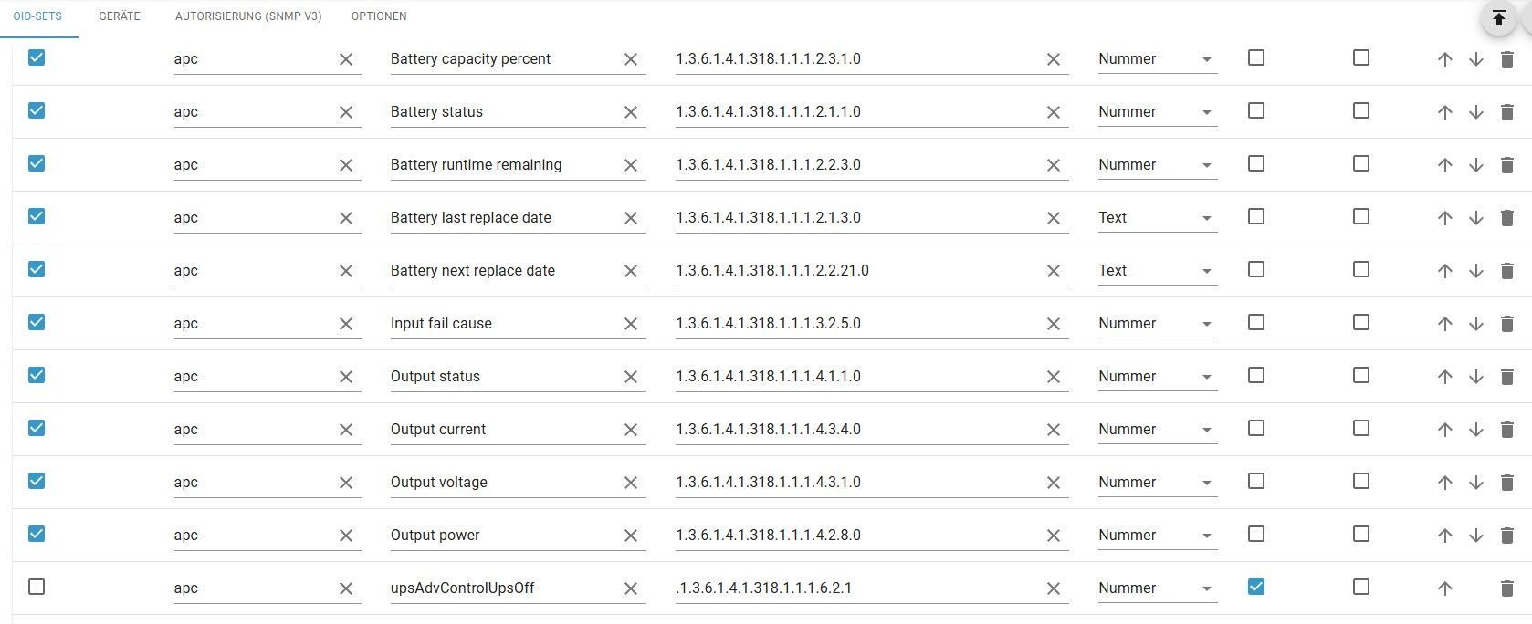

                              Kurze Frage zum Adapter - ich hole mir mit dem Adapter verschiedene Daten aus meiner USV. Strom, Spannung Leistung usw. wird dynamisch aktualisiert.
                              Lediglich das Datum für die Kalibrierung und den Selbsttest bleibt immer gleich. Stoppe und Starte ich den APC Dienst der USV in Windows, wird nach dem Dienst Neustart vom Adapter das letzte Aktuelle Datum abgeholt, gibt es danach eine Aktualisierung des Datums, bekommt das der Adapter nicht mit - wie gesagt erst wenn ich den Dienst wieder neu starte hat auch der Adapter das aktuelle Datum.
                              Irgend eine Idee, ob dieses Verhalten am Dienst oder am Adapter liegen könnte? Grundsätzlich wird ja alles was ich über die OIDs konfiguriert habe, auch zeitnah in die DP`s geschrieben - außer das Datum eben :(
                              ioBroker (since 2018) auf Intel Core i3-5005U NUC und Windwos10 Pro
                              • JB_SullivanJ JB_Sullivan

                                #363
                                @jb_sullivan
                                Kann mir eigentlich nicht vorstellen dass der Adapter einen Teil der oids nicht liest.
                                Ich würde vorschlagen mittels oid browser die betreffenden daten zu checken.
                                Was ich mir vorstellen kann ist dass der windows dienst irgendwie beim start ein rekalibrierung auslöst.

                                  #364
                                  @mcm57 sagte in Adapter SNMP Drucker, Synology, QNAP etc auslesen:
                                  @sigi234
                                  Geräte NAME war es.

                                    #365
                                    @sigi234
                                    Komisch.
                                    Der sollte nur auf nicht leer geprüft werden ...

                                          @KaosKatte Trocken hast du die OIDs aber getestet? z.B. aus der Shell / Bash mit snmpget / snmpwalk?
                                          Die Version 3.4.0 fragt bei mir 2 USV-Anlagen und einen Switch ab, und das ohne Probleme:
                                          Die OID-Sets:
                                          und die müssen natürlich den Geräten zugeordnet sein:
                                          Und die Community muss natürlich stimmen. Je nach Zielgerät muss auf diesem der Zugriff erlaubt sein.
                                          Ich teste das immer vorher von der iobroker-VM aus, z.B. per
                                          snmpwalk -On -v1 -c publiccommunity 192.168.0.16 .1.3.6.1.4.1.534.10.2.3.2.1.4
                                          -On zeigt die die OID-Nummern an, -v1 steht für SNMP Version 1 , -c xxxx gibt die Community an die auf dem Zielgerät eingestellt ist.
                                          Ausgabe ist dann so etwas wie
                                          .1.3.6.1.4.1.534.10.2.3.2.1.4.1 = INTEGER: 1
                                          .1.3.6.1.4.1.534.10.2.3.2.1.4.2 = INTEGER: 1
                                          2 Werte weil snmpwalk, da reicht der richtige Pfadanfang und die letzte Ziffer hatte ich zum erkunden weggelassen
                                          Mit
                                          snmpget -On -v1 -c zabbixsnmp 192.168.0.16 .1.3.6.1.4.1.534.10.2.3.2.1.4.1
                                          würde ich gezielt den ersten Wert abfragen.
                                          In den OID-SETS habe ich es ohne führenden Punkt übernommen
