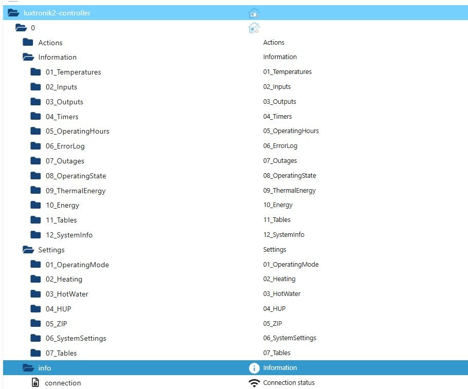

    Grundlage war der Luxtronik2 Adapter von @unclesam. Dieser ist aktuell etwas in die Jahre gekommen, bzw. hatte ich sehr viele Scripte drumherum gebaut, welche ich nun zu einem eigenen Adapter zusammengefasst habe.
    Der Adapter läuft bei mir seit einiger Zeit stabil an meiner LWD50A, daher der Entschluss, ihn hier für alle zu veröffentlichen. Testen passiert natürlich auf eigene Gefahr!
    Transparenzhinweis: Bei der Entwicklung und dem Code-Rewrite hatte ich Unterstützung von KI.
    Dieser ioBroker-Adapter ermöglicht die lokale Steuerung und Überwachung von Wärmepumpen mit Luxtronik 2.x Steuerung (z. B. Alpha Innotec, Novelan). Der Adapter ist vollständig in TypeScript geschrieben.
    Features
    • Native TCP-Kommunikation: Direkte Verbindung zur Wärmepumpe ohne zusätzlichen Overhead.
    • Verdichter-Schonung (Takt-Optimierung): Zusammenlegung von Heiz- und Warmwasserzyklen zur Reduzierung der Verdichterstarts.
    • Integrierte Aktionen (Makros): Vordefinierte Steuerungslogiken für Zwangsheizen, Warmwasseranforderung und die Zirkulationspumpe (ZIP) inkl. automatischem Rückfall auf Standardwerte.
    • Benutzerdefinierte Datenpunkte: Messwerte (Index 3004) und Parameter (Index 3003) können über die Adapter-Konfiguration hinzugefügt werden. Unix-Zeitstempel werden automatisch formatiert.
    • Automatisches Objekt-Management: Abgewählte oder gelöschte Datenpunkte und leere Ordnerstrukturen werden bei einem Adapter-Neustart automatisch aus ioBroker entfernt.
    • Benachrichtigungssystem: Fehlercodes der Wärmepumpe können direkt an Telegram oder das ioBroker-Benachrichtigungssystem gesendet werden.
    • Bewegungsmelder-Kopplung: Möglichkeit zur bedarfsgesteuerten Aktivierung der Zirkulationspumpe über vorhandene ioBroker-Bewegungssensoren.
    TbsJahT Kanzler1959K 3 Antworten Letzte Antwort

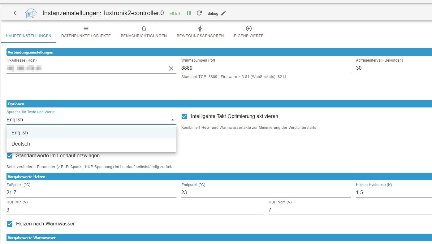

          @homer.j.
          Könntest bitte den branch testen für den Websocket Port?
          https://github.com/TbsJah/ioBroker.luxtronik2-controller/tree/Development
          Homer.J.H 1 Antwort Letzte Antwort
          • TbsJahT TbsJah
            @homer.j.

            @TbsJah sagte:
            Läuft noch nicht Adapter wird grün aber keine Daten.

              @homer.j. Hast du den port in der Konfigurationsseite geändert?

                @TbsJah hab jetzt mal 8889 wieder gesetzt jetzt bekomme ich hier aber Daten bei 8214 kommt nichts.
                kann man das noch anpassen ich kann den Wert in der Wärmepumpe nicht ändern.
                luxtronik2controller.1.Einstellungen.03_Warmwasser.warmwater_temperature" has value "75"

                                        @Homer.J. sagte in Test Luxtronik2-Controller:
                                        Könntest du bitte einmal den Adapter komplett löschen und neu installieren?
                                        Wenn du nach Adapter Start luxtronik2-controller.0.Aktionen.Schreibe_Debug_Log aktiv setzt wird jetzt auch geloggt was da passiert
                                        Ich hoffe wir sehen dann warum die Daten über WS nicht abgerufen werden.
                                        Für mich ist das aktuell kompletter Blindflug - da ich bei mir das nicht testen kann.
                                        Aber die LD9 mit 2.x funktioniert komplett?
                                        Eine Liste der bisher bekannten Werte kann du hier einsehen
                                        https://bouni.github.io/python-luxtronik/
                                        Über den Button luxtronik2-controller.0.Aktionen.Dump_Raw_To_Log kannst du dir alle Werte von den Parametern und Values ausgeben lassen. Die stehen dann alle in der Log
                                        Homer.J.H Offline
                                        Homer.J.H Offline
                                        Homer.J.
                                        @TbsJah sagte:
                                        Es funktionieren jetzt beide Versionen gut aber halt nicht über Websocket.
                                        • TbsJahT TbsJah
                                          Homer.J.H Offline
                                          Homer.J.H Offline
                                          Homer.J.
                                          @TbsJah sagte:
                                          geht nicht zu aktivieren.
