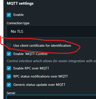

                                Accuface
                                #55
                                @crunchip sagte:
                                @axel und auch noch auf local IP umgestellt
                                könnte es daran liegen?
                                bei mir ist der Haken nicht drin.

                                    crunchip
                                    #57
                                    @axel hier ist der Haken aber drin

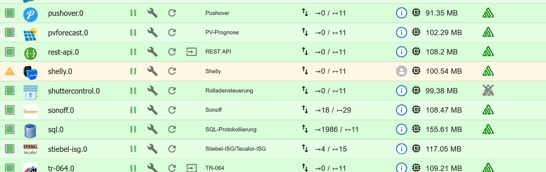

                                      crunchipC Abwesend
                                      crunchipC Abwesend
                                      crunchip
                                      #58
                                      @axel sagte:
                                      127.0.0.1
                                      ist falsch
                                      • A Offline
                                        A Offline
                                        axel
                                        #59
                                        es spielt keine Rolle, nichts fumktioniert...
                                        Der Adapter geht nicht auf grün.
                                        QNAP 677 VM 16 GB, 4 Kerne, 3,4 GHz
                                        29.375 Objekte
                                        24.247 Zustände
                                        HomoranH crunchipC 2 Antworten Letzte Antwort
                                        • A axel
                                          #60
                                          @axel sagte:
                                          Zeig bitte die Ausgabe von iob diag !
                                          419
