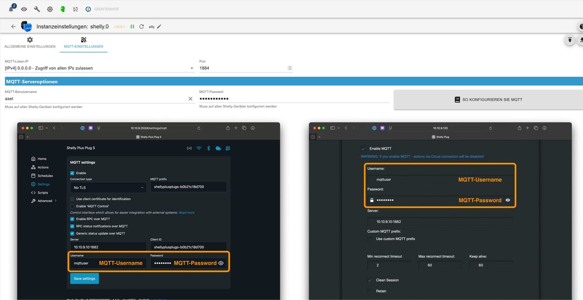

            @axel zeig mal die Einstellungen im Shelly Adapter und auf dem Shelly bei MQTT
            Die Anleitung beim Adapter hast du schon gelesen?
            • A Offline
              A Offline
              axel

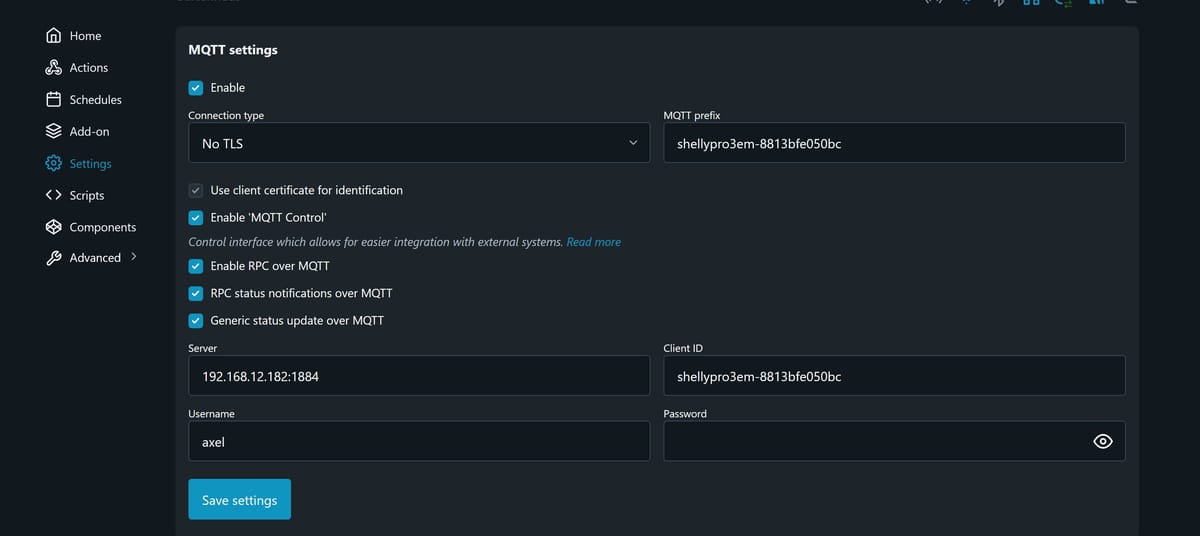

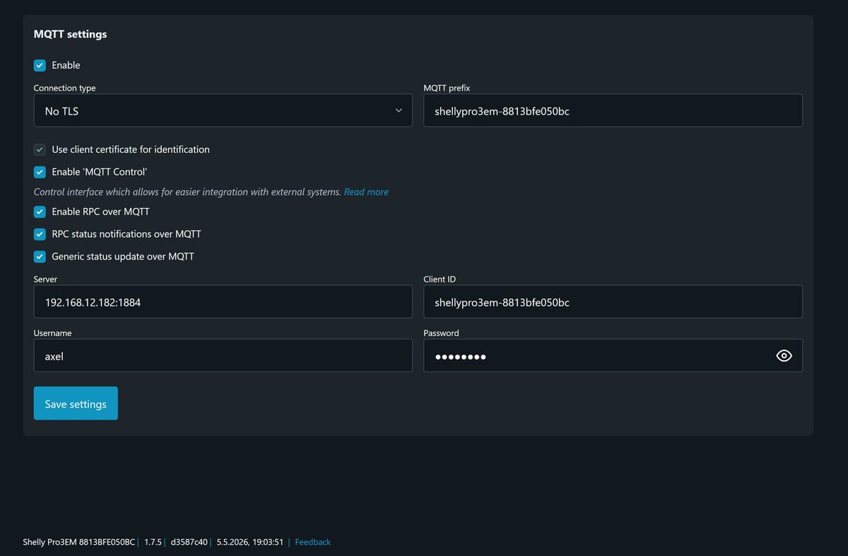

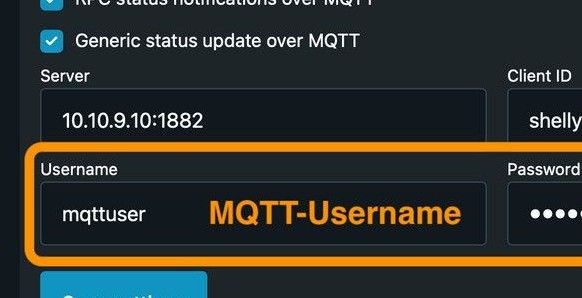

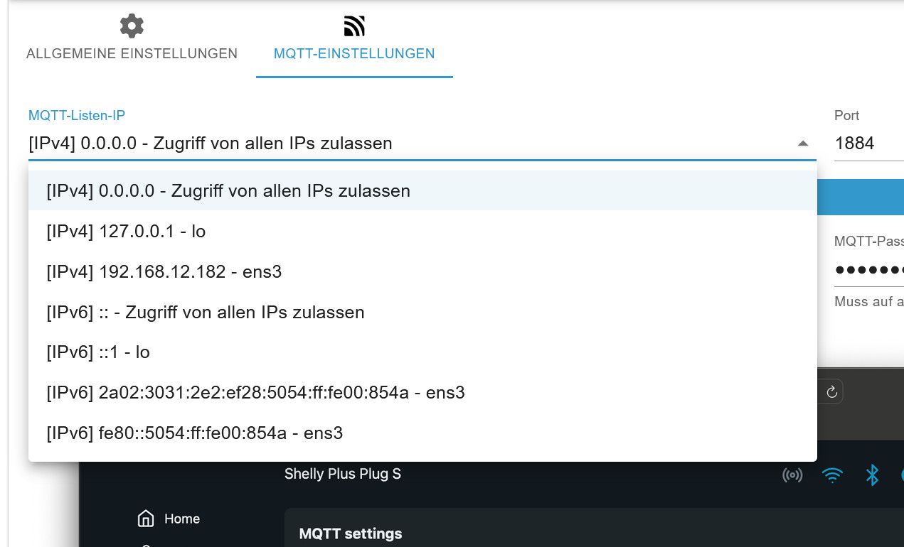

              Hier scheint ein Problem zu sein. Die Passwort-Eingabe funktioniert nicht. Der Port ist so gewählt, weil das Tasmota den 1883 benutzt.
              Habe dann versucht, das Passwort auf meine iPhone einzugeben, da hat das dann gepasst. Aber es tut nicht.

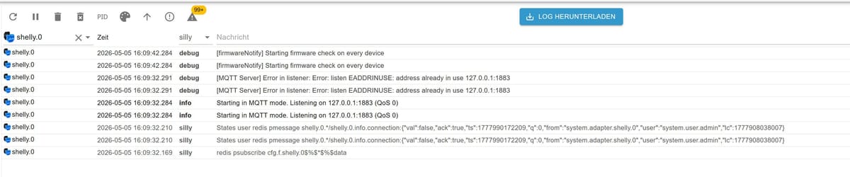

              • A Offline
                A Offline
                axel
                Shelly-Adapter mag einfach nicht

                  Solange der Port auch im Shelly-Adapter korrekt eingetragen ist und nirgends sonst verwendet wird, sollte das in Ordnung sein.
                  @axel sagte:
                  Das verstehe ich noch nicht, bzw. kann mir die Fehlersituation nicht vorstellen.
                  @axel sagte:
                  Zeig mal die Konfiguration.

                  • A Offline
                    A Offline
                    axel
                    Shelly lauscht auch.
                    Welche Konfiguration möchtest Du sehen?

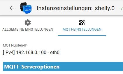

                    • A axel
                      fuzzy1955F Offline
                      fuzzy1955F Offline
                      fuzzy1955
                      @axel sagte:
                      Shelly lauscht auch
                      Probier hier mal die Server-IP:

                        Da kann mann wenig Fehler bei machen.

                        • A Offline
                          A Offline
                          axel

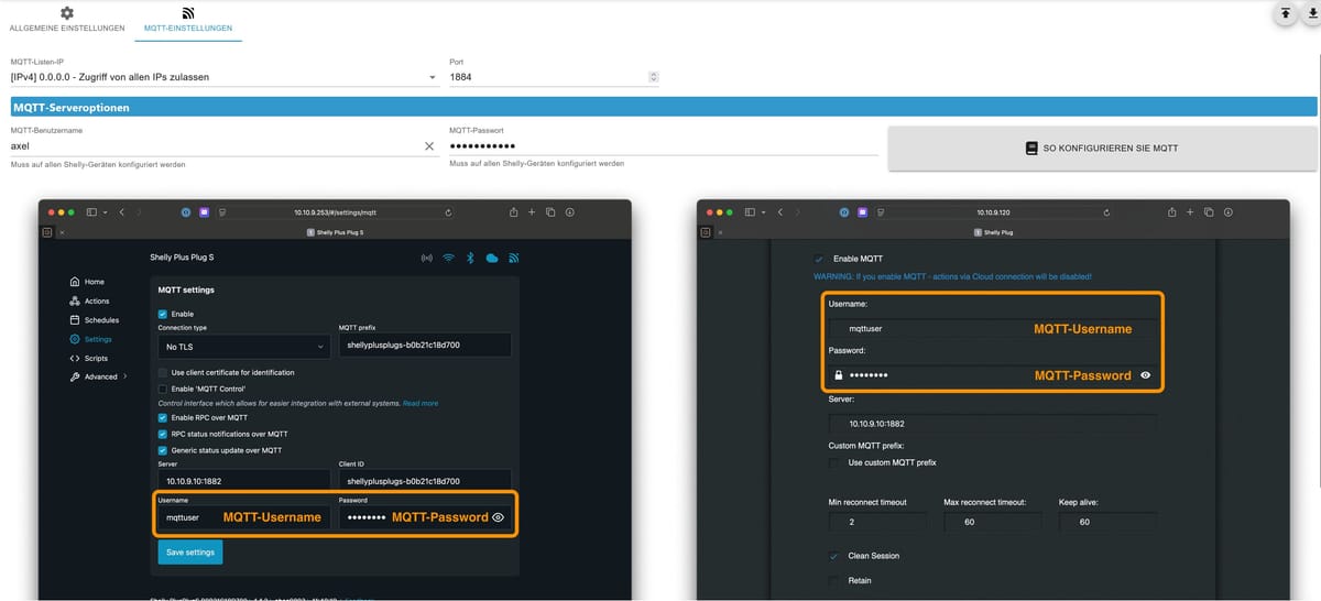

                          So sieht das bei mir aus. Da sollte doch die Adresse des Shelly stehen, oder?
                          QNAP 677 VM 16 GB, 4 Kerne, 3,4 GHz
                          29.375 Objekte
                          24.247 Zustände

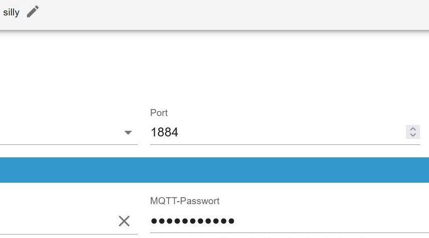

                            • A axel
                              mcm1957M Online
                              mcm1957M Online
                              mcm1957
                              Abwr die reichen
                              1882 ist nicht 1884
                              korrigier den port am shelly

                              • mcm1957M mcm1957
                                Abwr die reichen
                                1882 ist nicht 1884
                                Samson71S Offline
                                Samson71S Offline
                                Samson71
                                @mcm1957 sagte:
                                1882 ist nicht 1884
                                Das sind nicht seine Einstellungen, sondern das Muster was abgebildet ist. Er hat oben 1884 drin

                                • A axel
                                  crunchipC Abwesend
                                  crunchipC Abwesend
                                  crunchip
                                  @axel nein nicht der Shelly, da lauscht der Rechner, üblicherweise auf 0.0.0.0

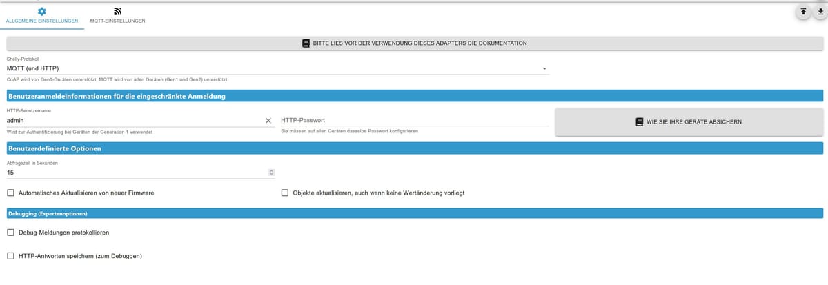

                                    axel

                                      @axel und setzt da den Haken, aktualisieren auch wenn keine Wertänderung, ggf den Shelly mal neu startet, denn der muss bei bestimmten Änderungen rebootet werden

                                        • A Offline
                                          A Offline
                                          axel
                                          Muss er MQTT-Adapter mit im Spiel sein?
