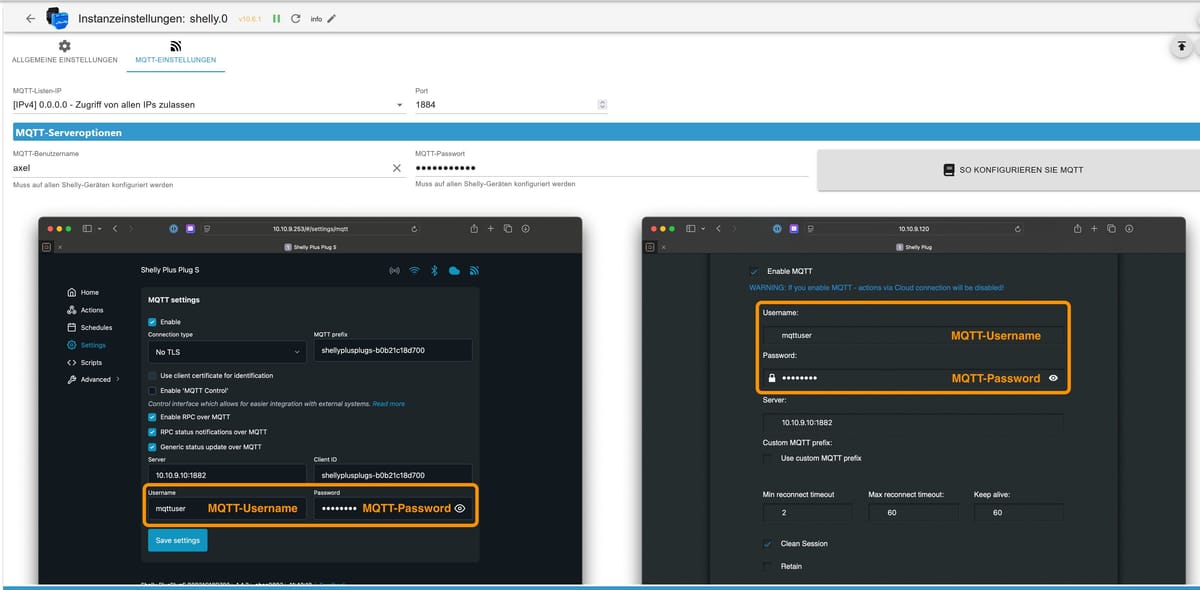

    Hier scheint ein Problem zu sein. Die Passwort-Eingabe funktioniert nicht. Der Port ist so gewählt, weil das Tasmota den 1883 benutzt.
    Habe dann versucht, das Passwort auf meine iPhone einzugeben, da hat das dann gepasst. Aber es tut nicht.

        @axel
        Solange der Port auch im Shelly-Adapter korrekt eingetragen ist und nirgends sonst verwendet wird, sollte das in Ordnung sein.
        @axel sagte:
        Das verstehe ich noch nicht, bzw. kann mir die Fehlersituation nicht vorstellen.
        @axel sagte:
        Shelly-Adapter mag einfach nicht
        Zeig mal die Konfiguration.

                So sieht das bei mir aus. Da sollte doch die Adresse des Shelly stehen, oder?
                QNAP 677 VM 16 GB, 4 Kerne, 3,4 GHz
                29.375 Objekte
                24.247 Zustände

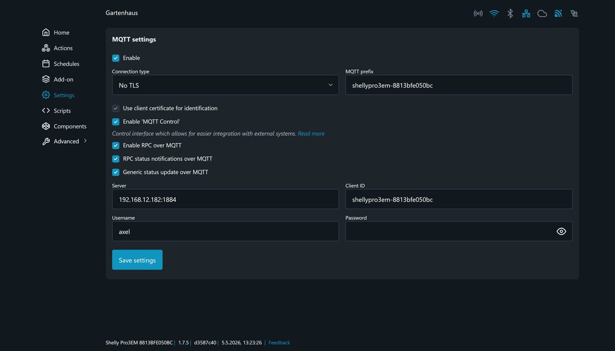

                    Da kann mann wenig Fehler bei machen.
                    Abwr die reichen
                    1882 ist nicht 1884
                    korrigier den port am shelly

                      • A axel
                        crunchipC Abwesend
                        crunchipC Abwesend
                        crunchip
                        @axel nein nicht der Shelly, da lauscht der Rechner, üblicherweise auf 0.0.0.0

                              mcm1957
                              wenn die shelly bilder nivht seine Einstellungen zeigen dann soll er doch die Einstellungen seines Shellies zeigen.
                              Sonst ist das hier nur smalltalk...

                                  #21
                                  Gerne zu Verdeutlichung
                                  29.375 Objekte
                                  24.247 Zustände

                                      @axel 1882 vs 1884 kann nicht klappen

                                        #24
                                        wo liest Du das?
