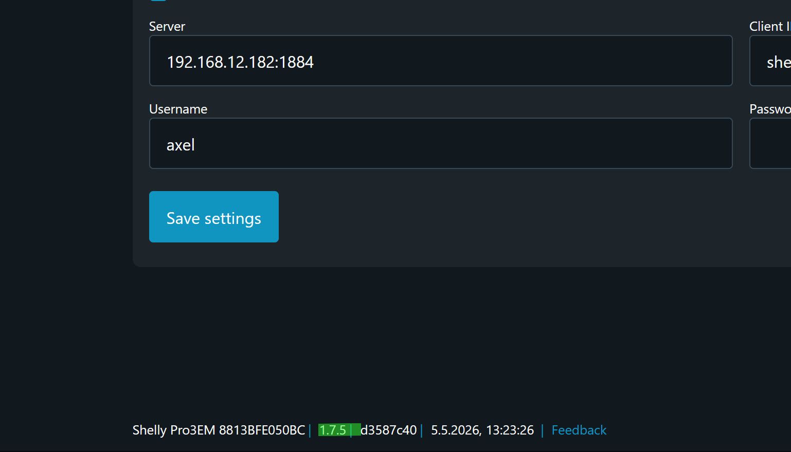

          So sieht das bei mir aus. Da sollte doch die Adresse des Shelly stehen, oder?

            • A axel

                • A axel
                  crunchipC Abwesend
                  crunchipC Abwesend
                  crunchip
                  @axel nein nicht der Shelly, da lauscht der Rechner, üblicherweise auf 0.0.0.0

                                @axel 1882 vs 1884 kann nicht klappen

                                  • A Offline
                                    A Offline
                                    axel
                                    #25
                                    QNAP 677 VM 16 GB, 4 Kerne, 3,4 GHz
                                    29.375 Objekte
                                    24.247 Zustände
                                    crunchipC 2 Antworten Letzte Antwort
                                    • A axel
                                      crunchipC Abwesend
                                      crunchipC Abwesend
                                      crunchip
                                      #26
                                      @axel wenn im Adapter und im Shelly 1884 steht, sollte es passen, aber warum nimmst du nicht die 1882 wie es beschrieben ist.

                                        • A Offline
                                          A Offline
                                          axel
                                          #28
                                          Gerät war neu und hat sich zuerst mal upgedatet. 1.7.5
