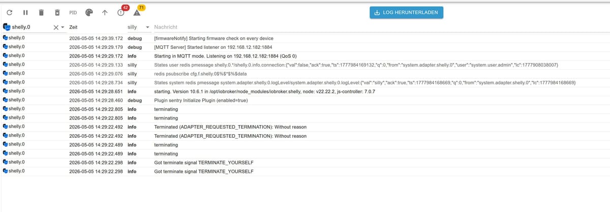

        @axel 1882 vs 1884 kann nicht klappen

              @axel wenn im Adapter und im Shelly 1884 steht, sollte es passen, aber warum nimmst du nicht die 1882 wie es beschrieben ist.
              Welche Firmware hat dein Shelly?
              • Samson71S Samson71
                @axel
                Solange der Port auch im Shelly-Adapter korrekt eingetragen ist und nirgends sonst verwendet wird, sollte das in Ordnung sein.
                @axel sagte:
                Die Passwort-Eingabe funktioniert nicht.
                Das verstehe ich noch nicht, bzw. kann mir die Fehlersituation nicht vorstellen.
                @axel sagte:
                Shelly-Adapter mag einfach nicht
                Zeig mal die Konfiguration.

                            Das MQTT Passwort darf nicht leer sein und muss im Shelly u km Adapter natürlichbident sein.
                            Das HTTP Passwort ost nicht das mqrr Passwort.
                            Das MQTT Passwort mus am Shelly nach jeder Änderung an mqtt Parametern NEU eingegeben werden.
                            Der Shelly muss nach jeder Ändern v MQtT Paramtern reboozet werden. Das zeigt er aber im UI eh an.
                            Dem Adapter ist die FW des Shellirscegal. Sollte mut jeder funktionirteren.
                            Steht was im ioBroker log ?

                                    was ist mit dem Port 1884, ist der eigentlich möglich?

                                          @axel klar, nur doppelt belegen durch andere Adapter nicht.
                                          Sonoff, Shelly, mqtt sprechen eine Sprache, 1883 ist der ursprüngliche übliche Port für mqtt Nachrichten.
                                          Damit alle Geräte funktionieren, müssen entweder alle per mqtt eingebunden werden, also ohne Shelly und Sonoff Adapter oder man spart sich die Arbeit und lässt das den jeweiligen Adaptern machen, dazu muss eben Tasmota/Sonoff und Shelly auf nem jeweiligen anderen Port laufen
